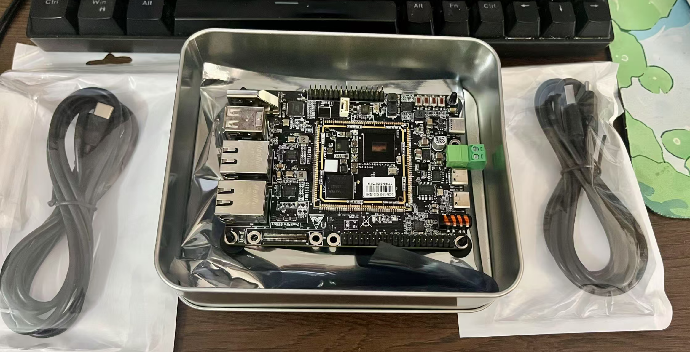

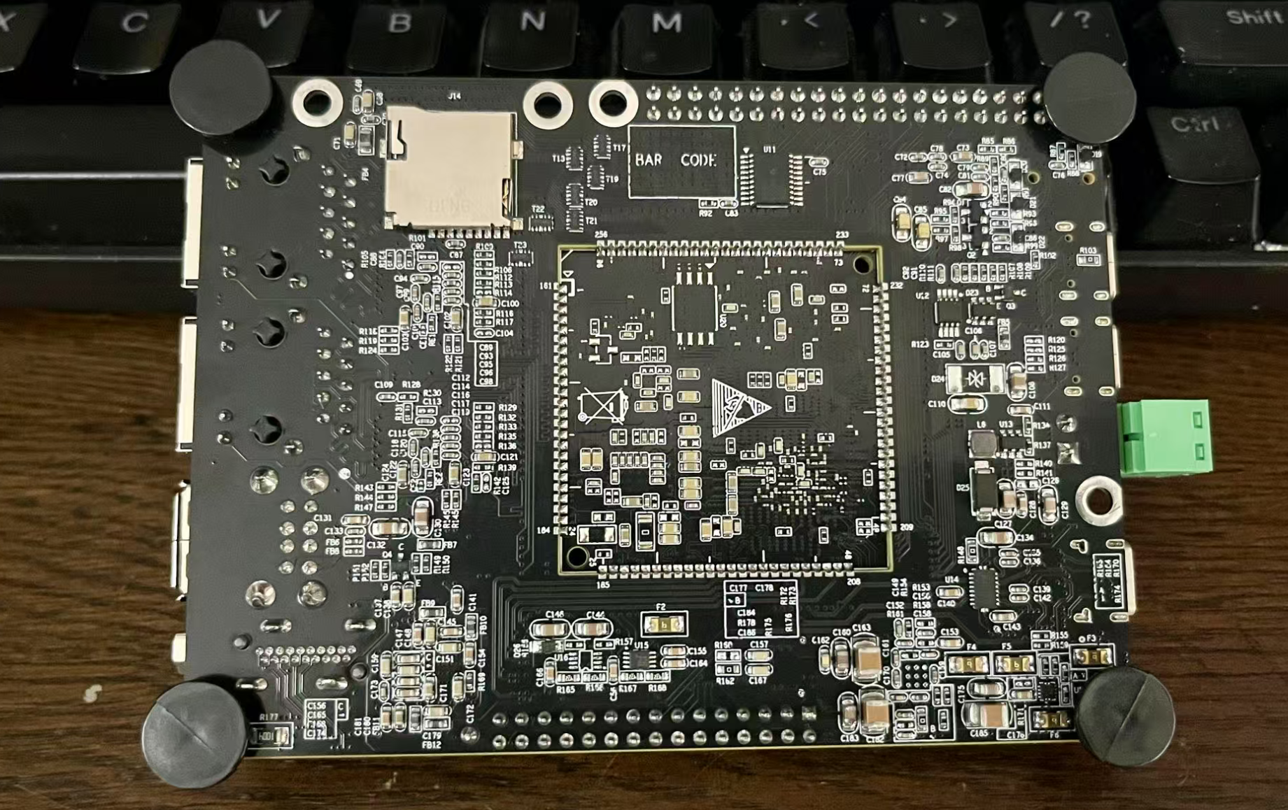

设备开箱 整个板子看起来还是非常漂亮的。出厂还有个小铁盒装着,送了两条USB线。 再看看背面

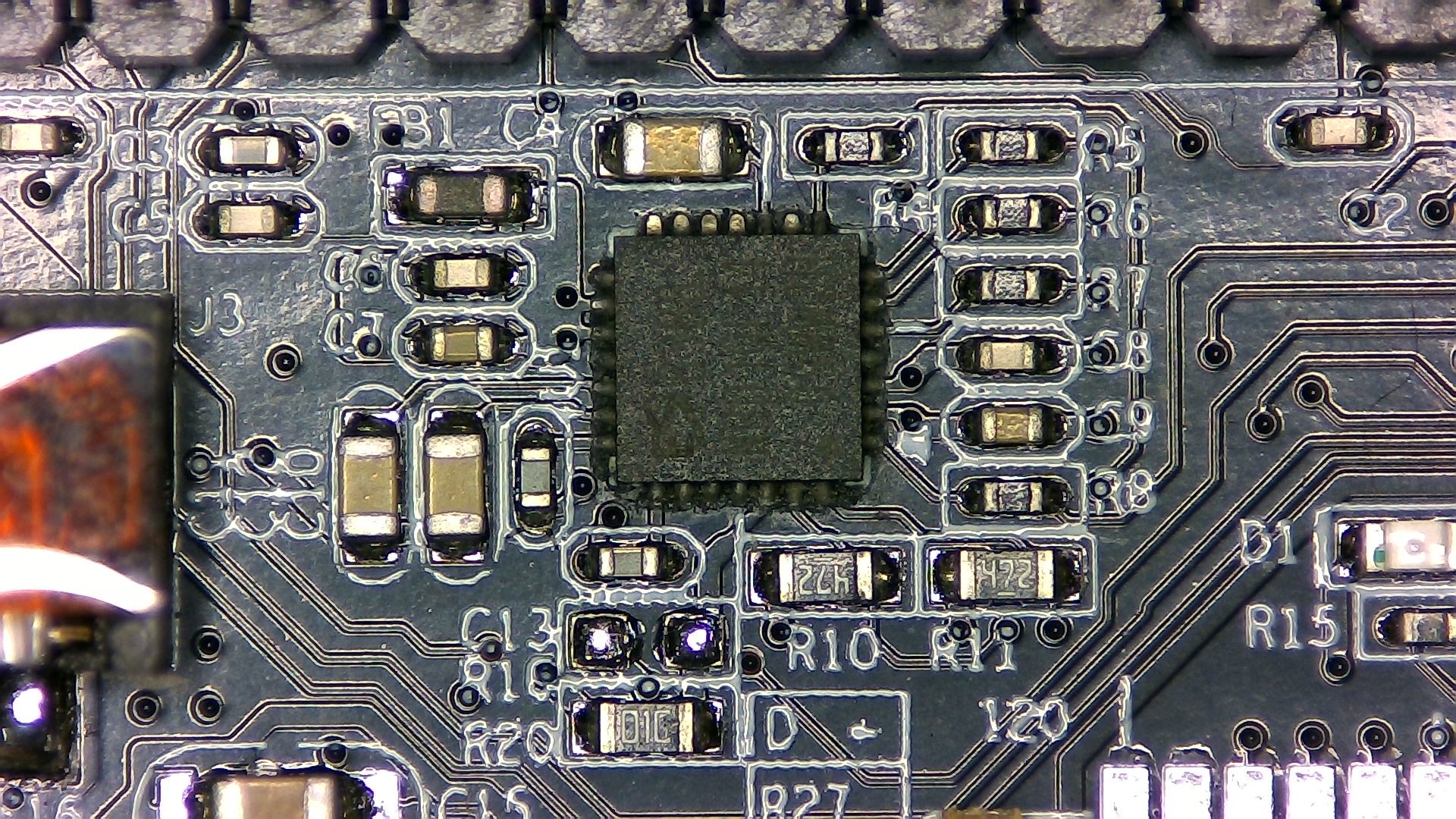

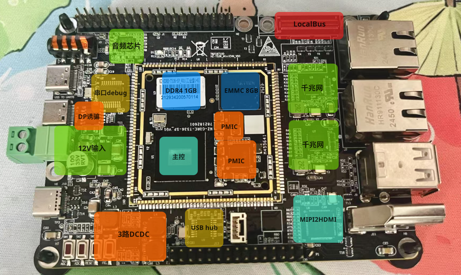

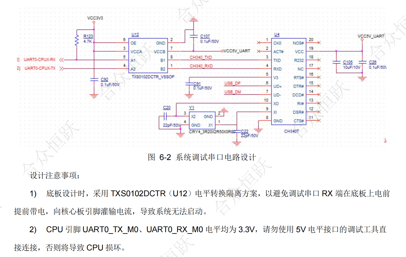

开箱也看了,现在我们来看看硬件赏析部分内容: 接下来简单分析一下这个板子的功能模块和使用的芯片 首先左上角使用的是ES8388解码芯片,ES8388 是一款由 ESS Technology 设计的高性能、低功耗立体声音频编解码芯片,广泛应用于嵌入式音频系统中。 下面这个USB接口是串口调试部分,使用的是WCH的常见方案,ch340T。根据官方文档的介绍,这里还增加了一个电平转换芯片,用于防止启动前,串口芯片向核心倒灌电流。

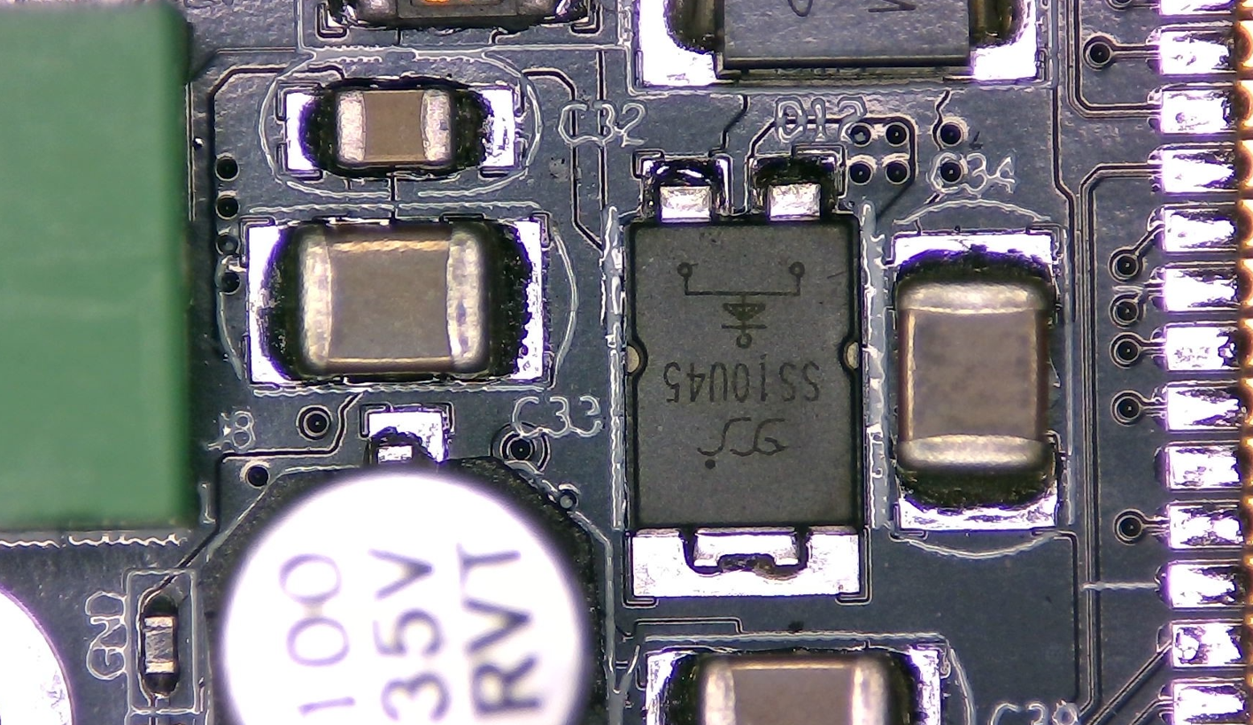

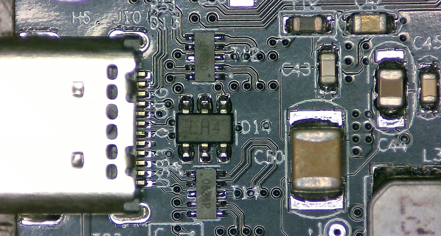

然后USB供电这块,除了可以直接使用5V的USB供电以外,还可以使用PD供电,这里使用了常见的ch224k,PD诱骗方案。

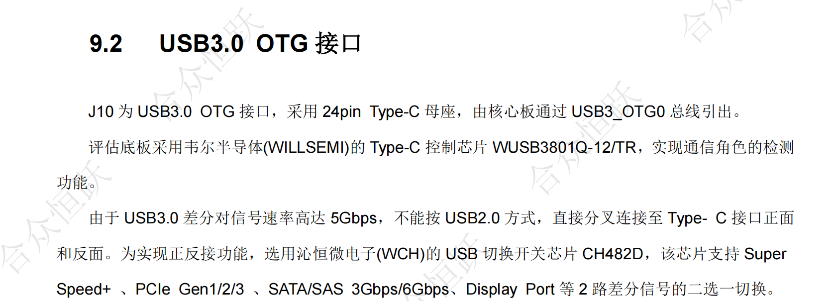

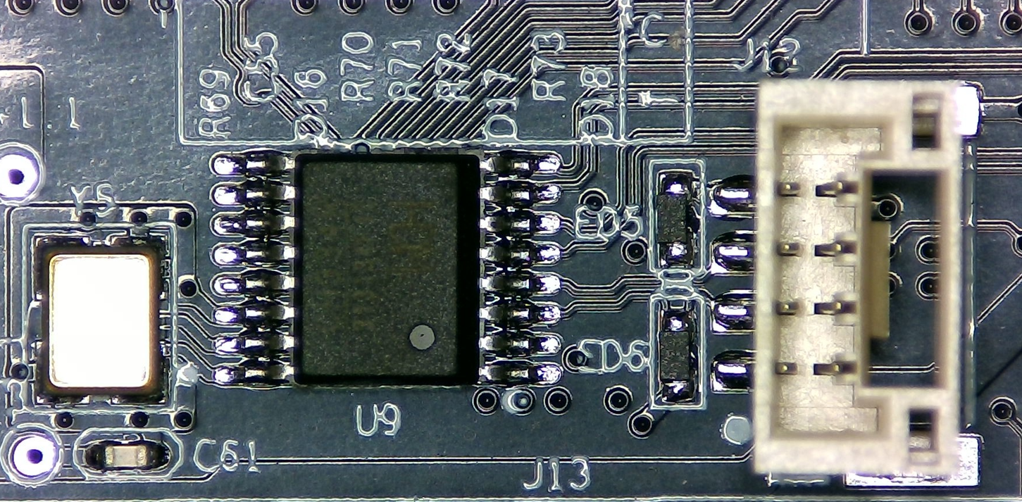

再往下就是烧录的USB口,这里ESD保护也是相当完善的。同时根据官方文档,似乎这个口还是一个USB3.0的外设接口,但是这个似乎得区分正反面才可以,我这边暂时没啥USB3.0设备来测试。

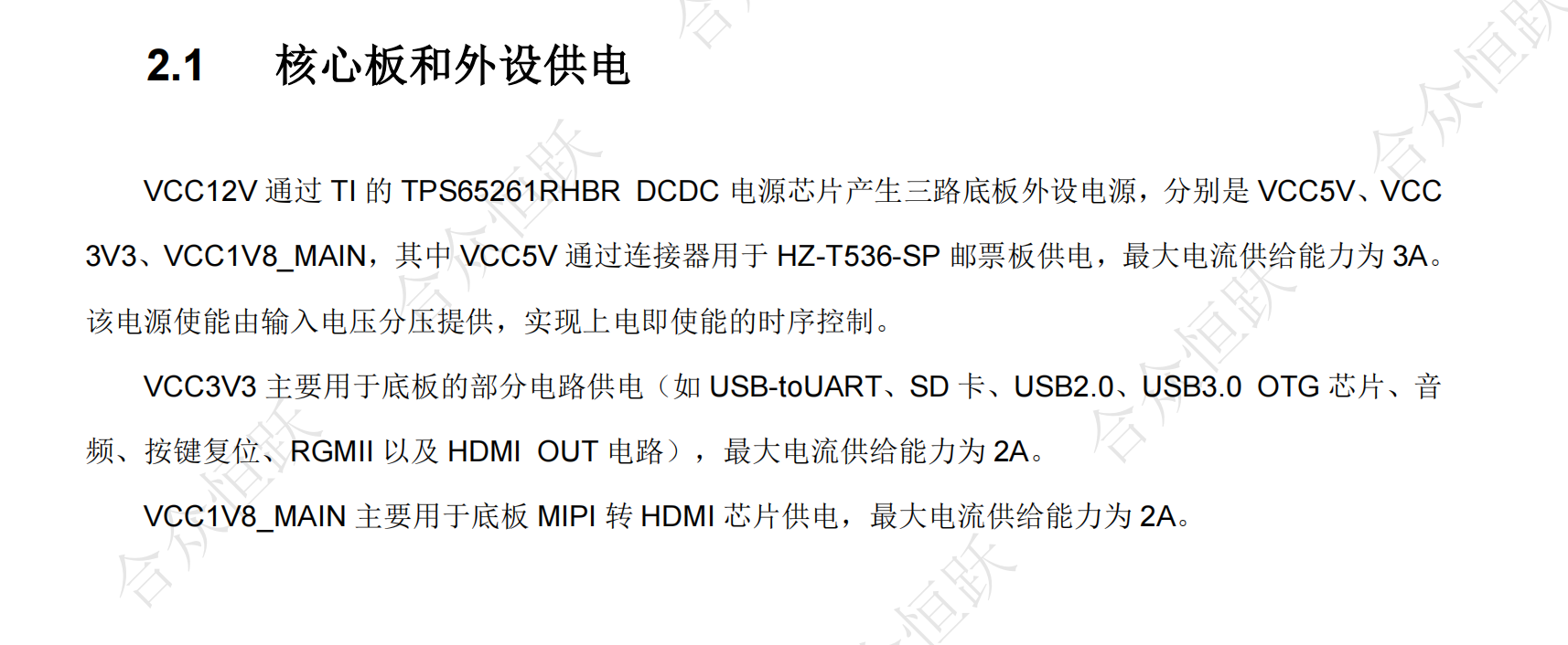

电源下面就是开发板的按键区,这里有RST、FEL、SW1和SW2四个按钮。这4个按钮分别对应重启,烧录键和两个用户自定义按键。 按键区的右边是开发板的主电源,提供了3个DCDC通道。同时文档里也写的很清楚,这3路电源分别是5V,3.3V和1.8V。

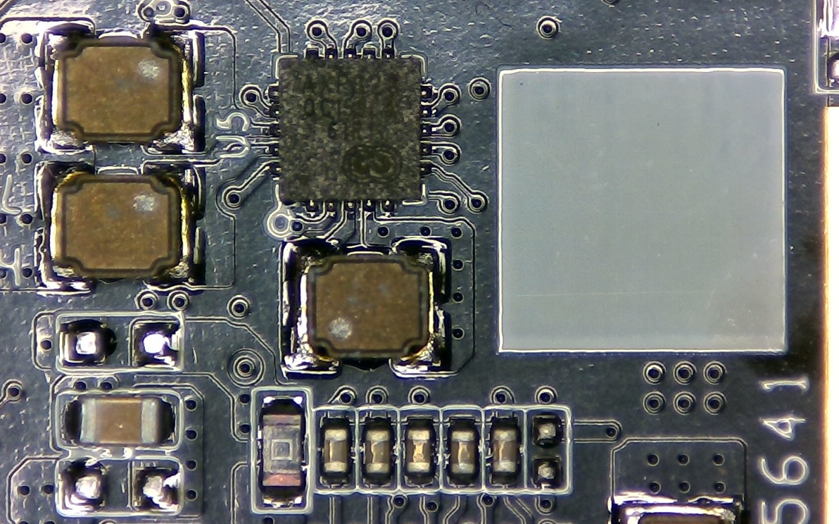

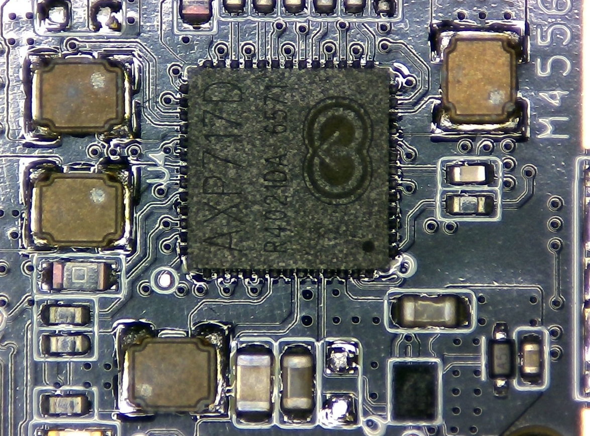

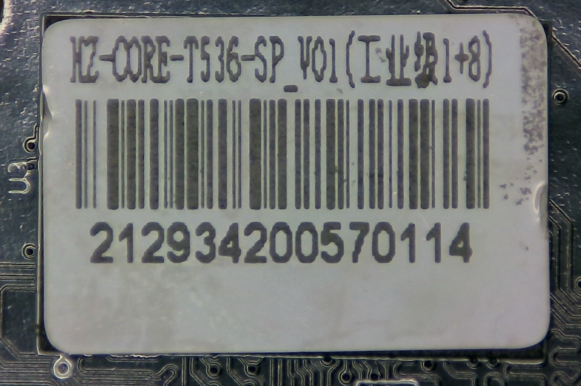

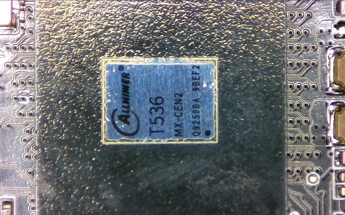

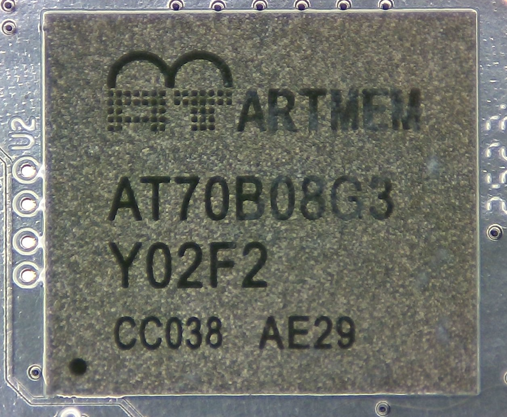

中心位置就是我们这块主板的核心板,这里有T536主控,以及DDR4颗粒,工业级EMMC颗粒,以及主控配套的axp717和axp313电源管理芯片。

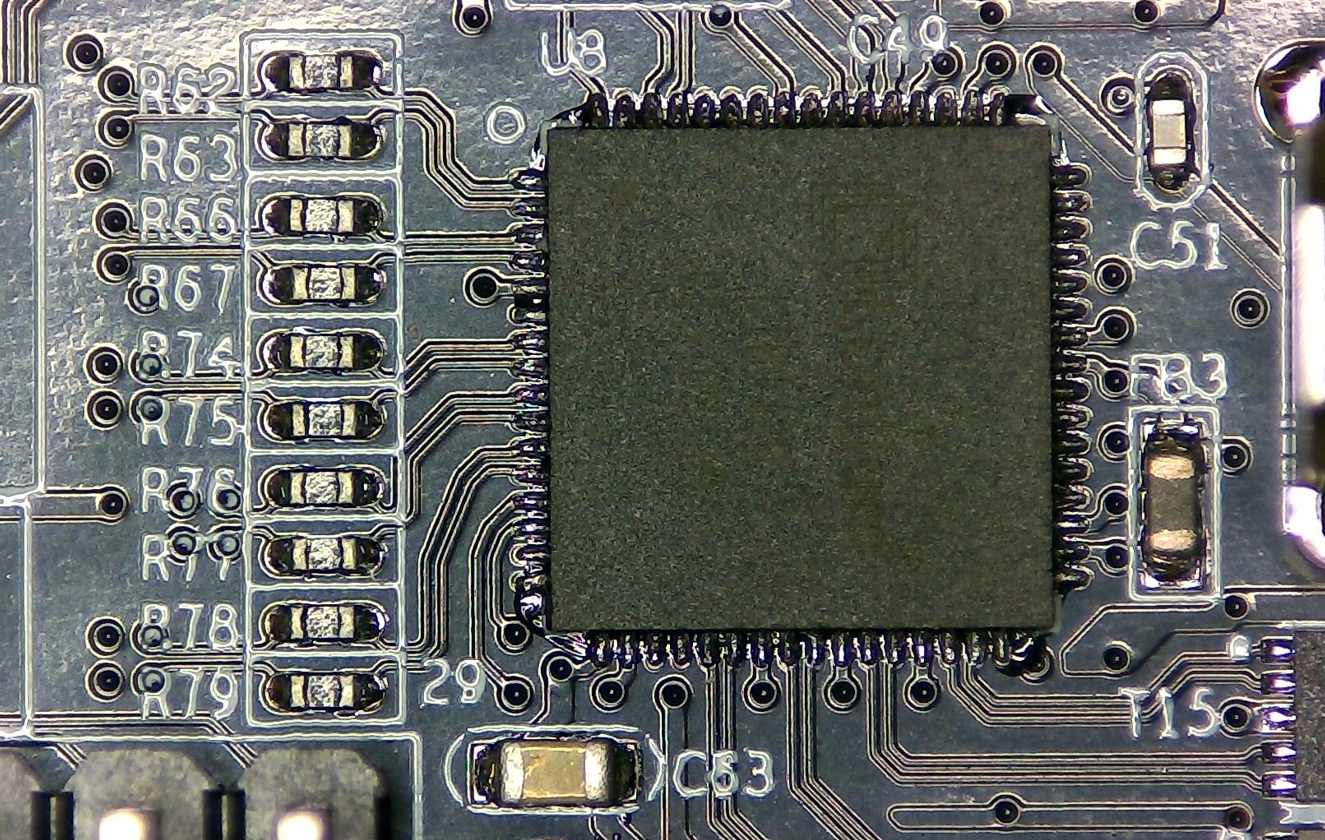

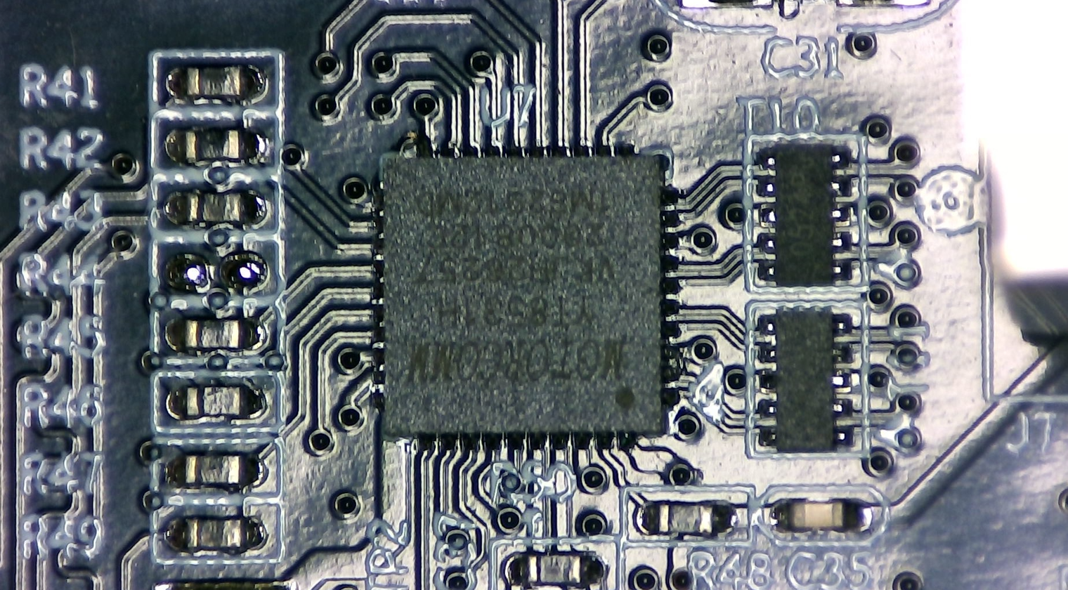

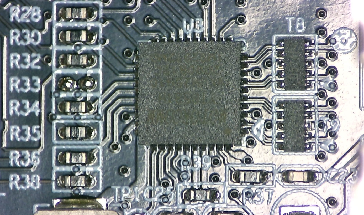

在核心板下面,这里是一个USB hub芯片,使用的是wch的ch334R芯片,主板上的两个USB口,以及一个USB插座都是从这个hub扩展出来的。如果发现USB设备不工作,可以优先检查一下USB供电和这个芯片是否正常工作。
再往右是龙讯的HDMI转接方案芯片,LT8912B,可以看到开发板背面的信号线都是成对出现,所以哪怕不认识这个芯片,也可以推测出这个芯片就是mipi dsi转HDMI显示的方案。
hdmi芯片上方就是千兆网口的区域了,这也是国产方案里非常常见的,使用的是裕太微电子(Motorcomm)公司的 YT8531H,提供两路千兆自适应网络。
除了以上的部分,还有一个似乎是全志发布的localbus总线,这个似乎是为了专门和FPGA对接的总线,我也没找到太多的资料,对这个总线和接口并不了解。 整个板子的设计和布局都是非常紧凑的,说实话,我自己如果设计这样的底板,光是各种芯片焊接和调试都觉得非常蛋疼。主要是焊接麻烦。然后板子上能接触到的外围接口,都接了ESD保护,唯一遗憾就是这个板子带的DDR和EMMC容量偏小。 |
