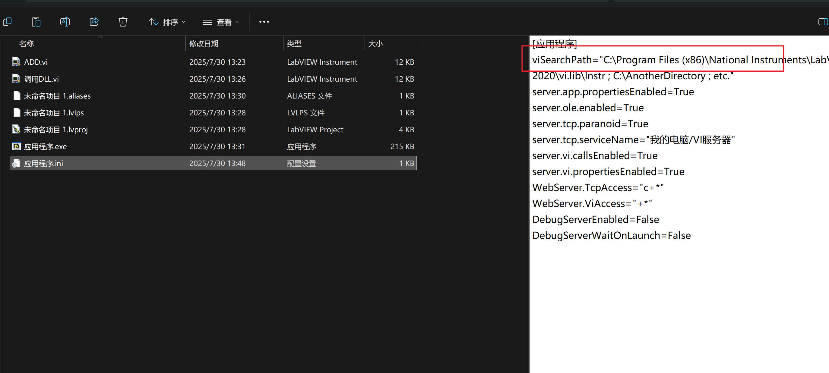

    是这样的  我放入串口是为了模拟调用其他VI时候设计到一些VISA操作  前几天弄了好久网上找人花200快远程搞了半天都没有弄好  后边我去ni官网看到了方法了,其实EXE动态调用 不确定的VI 只要把VI编译成打包库然后再去调用就可以了。  目前我只找到这样一种办法
  • 2025-8-7 17:47
    我看官网上说的是,因为没有编译的VI是不能给编译后的EXE调用的 ,很多人都是把VI放入文件夹 添加到依赖项里面这样才能保证准确调用,但是设计到的问题就是每次改动都会重新编译exe非常麻烦 不适合多人协作。
