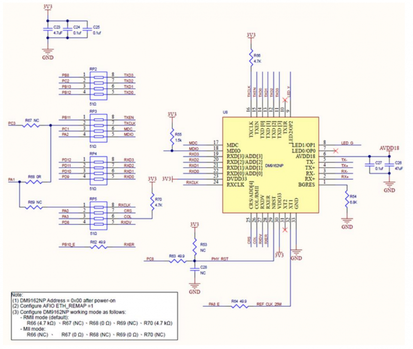

- AT32F407 与 PHY 连接有两种方式:MII 模式与 RMII 模式,RMII 使用的 IO 口比 MII 少;以 DM9162 为例,原理如下图。在 demo 程序中用宏定义 MII_MODE 和 RMII_MODE 区分。
下载附件
2024-10-9 16:18 上传
- 不同厂家的 PHY 的也略有不同,程序上需要做响应的修改,一般是 PHY 地址和 PHY 状态寄存器不一样。DM9162 的 PHY 的地址(PHY_ADDRESS)是 0x00,状态寄存器的地址(PHY_SR)是 0x11,网速标志位和双工标志位是 bit12-bit15。DP83848 的 PHY 的地址(PHY_ADDRESS)是 0x01,状态寄存器的地址(PHY_SR)是 0x10,网速标志位是 bit1,双工标志位是 bit2
在 demo 程序中,具体的宏定义如下:

- 在读取 PHY 寄存器时不应该采用死循环读取,如果 PHY 损坏,那么整个系统的功能将异常。在读取 PHY寄存器时应该有超时退出机制。
- SPIM_CS 和 CLKOUT(MCO)都在 PA8 口,并且都没其他引脚可以重映射,所以使用 SPIM 接口时,PHY的时钟不能由 PA8 提供,需要给 PHY 外接晶振。
