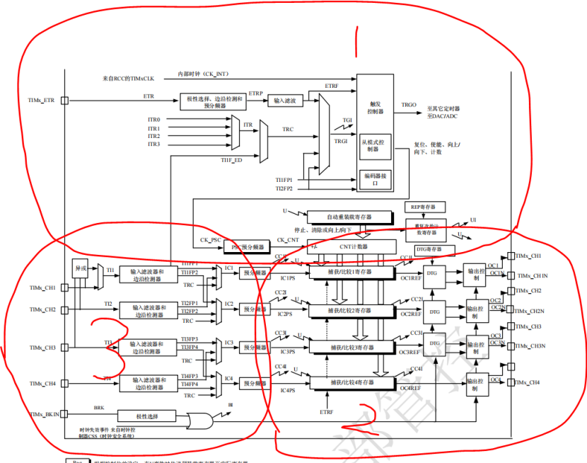

电机驱动需要3相6开关信号进行驱动,这个测评测试高级定时器产生PWM波的功能;定时器可以分为3个模块,第一个模块是时基单元,为了设置定时器基本计数模式等,第二个模块是输出(OC)模块,产生3相6开关信号等功能,第三个模块是捕获输入模块,用来检测输入引脚跳变;定时器结构如图:

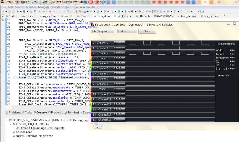

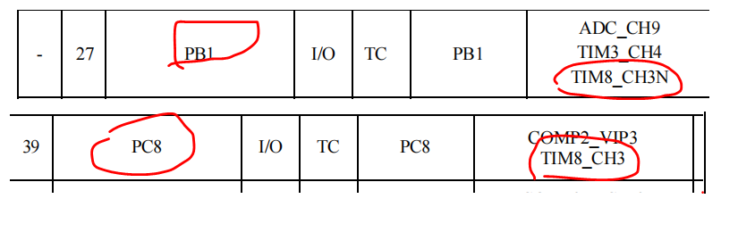

设置的程序也是和这三个模块有关,这个工程我实现了tim8输出上下桥臂产生pwm,由定时器tim8的ch3通道进行控制;查询数据手册知道使用的引脚,按照这个表格进行接线,pb1和pc8接到逻辑分析仪;

为了测试程序是否执行到位还添加了LED控制代码:
demo(); **
while (1)
{ cf_delay_ms(1000);
cfprintf("A-Z a-Z 0-9 :%u...\\r\\n",CF_TIME_MS);
GPIO_Set_Data(GPIOB, GPIO_NUM_10, GPIO_DATA_SET);
cf_delay_ms(500);
GPIO_Set_Data(GPIOB, GPIO_NUM_10, GPIO_DATA_CLEAR);
cf_delay_ms(500);
通过代码阅读知道代码结构与3.5标准库非常相似,如果有基础,能很快适应该芯片的编程;以下是逻辑分析仪结果和接线视频。
