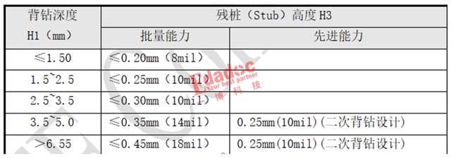

是啊,为什么要做那么厚,又要做那么多层呢?主要是两个原因啦,一是目前我们很多交换机服务器产品的板厚都的确有做到了4mm,我们也希望结合项目的实际情况,看看4mm的板厚过孔性能是怎么样。另外一个原因嘛,就是高速先生去调研一些国内主要板厂的过孔背钻精度,发现批量加工的能力居然比高速先生预想的要差,就像下面这个表格展示,帮大家解读一下,那就是4mm左右的板子,板厂能保证的过孔stub仅仅只是14mil,更别指望批量能力做到8mil甚至更小了!

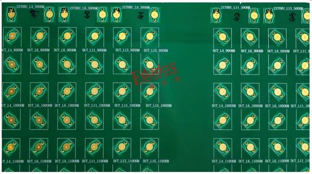

设计投板到我们新板厂不到2周,高速先生就拿到了做出来的板子了。在其中某一个区域里,高速先生就做了关于不同过孔出线层加背钻的DUT,从最靠上的L4层一直往下,到最下面的L26层,然后去看看背钻后的能力到底怎么样。

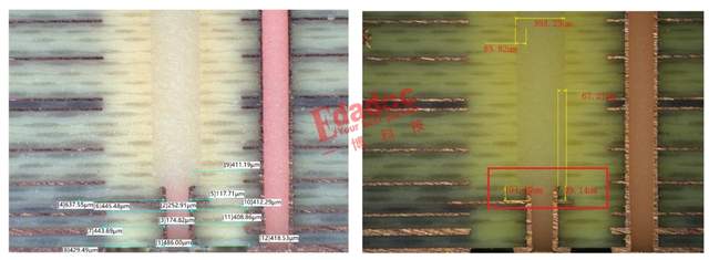

那怎么看呢?当然是切片看了,这对于板厂来说肯定是必备手段了。高速先生最关注的就是最靠上的L4层走线的stub情况。于是就在上面的图片标记了让板厂切片的位置,大家可以放大图片看看上面黑色的标记哈!很快,高速先生就拿到了L4层过孔位置的切片数据,如下所示:
这图片到底该怎么看啊?首先你要做的是倒着看,因为下面才是TOP层,越往上看是越靠下的层哈。左边的那张标记的数据主要包括了过孔的孔径,焊盘大小,反焊盘大小等参数。右面那张才是我们今天关注的重点,过孔stub的数据。时间关系,高速先生已经用红色框框很贴心的给大家标出来了。对,99到104um,4mil左右的样子……
有点意思了,4mm左右的板厚,这个背钻深度超过3.5mm,居然能做到4mil左右的过孔stub。其实懂高速设计和仿真的粉丝都知道是什么概念。当然为了其他一些可能不搞仿真的朋友更直观的理解4mil的意义。我们对这个板子的过孔进行3D建模,来看看在不同的过孔stub情况下的性能表现,分别扫描从4mil到16mil,每隔4mil的情况下的结果。

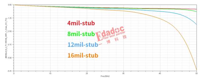

大家知道过孔stub多几个mil能影响多大吗?当然这样问粉丝们又要反驳我了,影响程度肯定是和频率有关系啊,频率越高影响越大。非常非常正确的万能答案,那到底影响多大嘛?算了算了,直接看就这一个过孔的衰减仿真结果吧。
然后大家就会惊喜的发现,在高频的时候真简直了!4mil的stub长度在高频也就0.6dB的样子,但是去到16mil的stub长度时,衰减直接超过6dB。也不是很大了,也就10倍衰减多点……

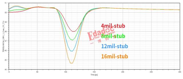

当然,从TDR阻抗这个角度来看,也是能清晰的看到stub对过孔阻抗的影响,stub越长,过孔的阻抗也越低。
