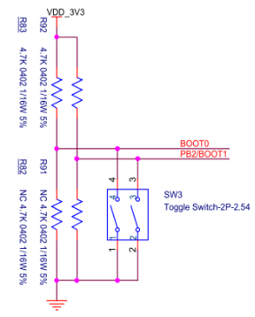

这其中就涉及工作模式的设置问题,开发板上只预留模式开关的焊盘,需要自行补充。
图1 模式开关电路

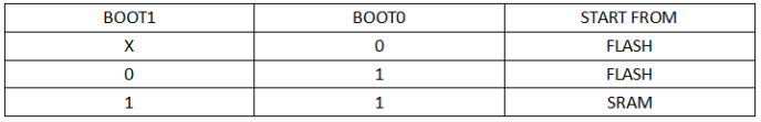

对于模式开关的作用,则依照以下功能表:

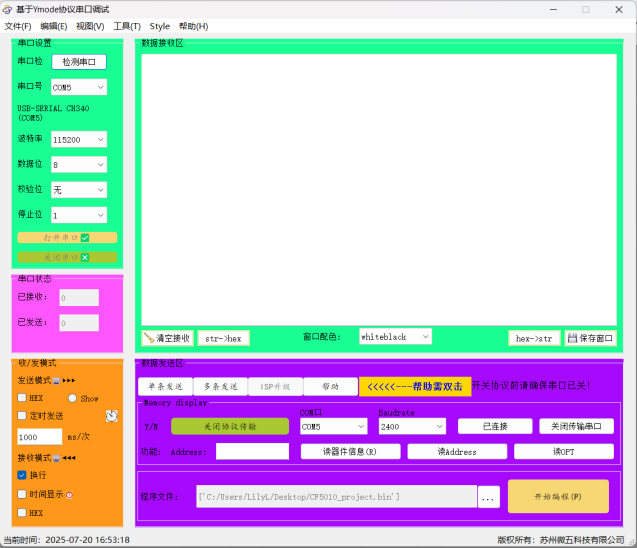

对于第三项,其要求的操作如下:
1)打开ISP 更新软件,即ISP\ISP-6.17\ main.exe。
2)ISP更新要使用 UART4当调试串口,USART1 当做更新数据传输串口。
3)点击“ISP 升级”之后,再点击“启动协议传输”。
4)选择与USART1 连接的 COM 口,并设置波特率为115200,再点击“打开传输串口”。
5)选择已生成的 *.bin 文件,点击"开始编程"。
经实际测试,若单纯执行第三项是无法完成的。那么问题又回到第二项,将ISP_Enable.elf升级进开发板是否需要调试器,如果离不开调试器的话,那么想摆脱调试器的依赖也就落空了。
图2 升级下载软件
