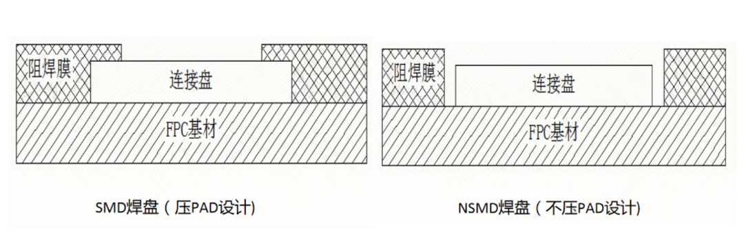

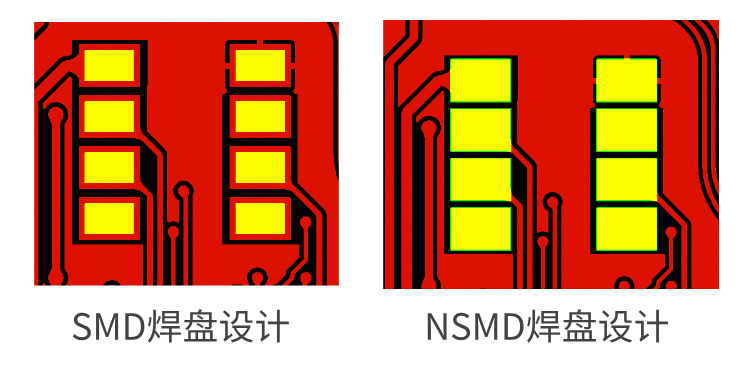

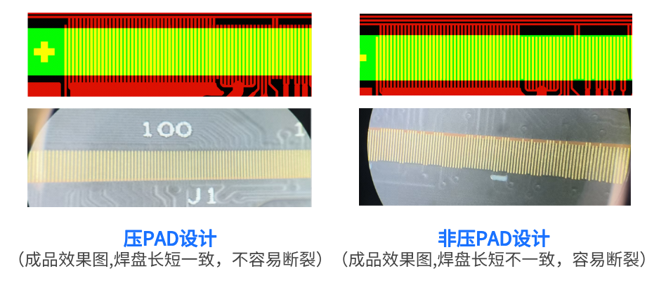

1)SMD焊盘:
阻焊定义焊盘尺寸(Solder Mask Defined Land Pattern),阻焊开窗比焊盘小,FPC中俗称压PAD设计。
2)NSMD焊盘:
铜箔定义焊盘尺寸(Non Solder Mask Defined Land Pattern or Copper Defined Land Pattern),也叫非阻焊膜定义焊盘,阻焊开窗比焊盘大,FPC中俗称不压PAD设计。

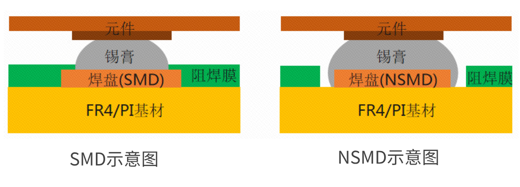

SMD和NSMD的焊点拉力
焊点拉力指锡膏与焊盘的结合力。
SMD焊盘铜箔面积虽然大,但周围被阻焊膜覆盖,仅有一面参与焊接。而相同焊盘尺寸的情况下,因NSMD铜箔的四周也参与焊接,相当于有三面都参与焊接, 焊接面积要大于SMD ,因此焊点的强度大一些。
但在PCB或FPC蚀刻生产过程中, NSMD焊盘比较独立,容易过蚀或侧蚀 ,需要考虑对焊盘进行合理补偿,否则会导致焊盘偏小,也会影响焊点强度及焊盘拉力。
SMD和NSMD的焊盘拉力
焊盘拉力指元件焊接后与PCB或FPC基材的结合力。
SMD焊盘本身铜箔面积大,虽然露出来的面积与NSMD焊盘相同,但实际与基材接触的面积大很多, 所以SMD焊盘与基材的结合力要远比NSMD焊盘好 ,焊盘与基材比较牢固,焊盘不容易脱落。

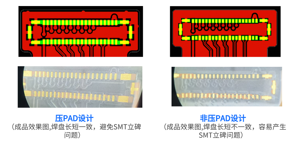

FPC是用覆盖膜做为阻焊膜,如果用SMD焊盘设计,覆盖膜能压住焊盘周围, 俗称压PAD设计 ,这样会使焊盘与基材更加牢固。

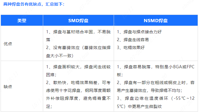

SMD和NSMD优缺点
如何决定使用哪一种焊盘
1)PCB优先使用NSMD焊盘 ,但BGA及微小焊盘,如小于0201封装,建议使用SMD焊盘,防止返修时焊盘与基材剥离脱落。
2)FPC优先使用SMD焊盘 ,阻焊膜可以压住焊盘四周,走到支撑焊盘强度的作用,防止焊盘脱落。
