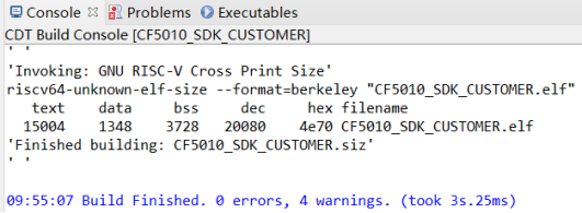

按该函数的设计思想,当相应进行某种功能的测试时只要将其使能即可。但在实际测试时,确因异常而无法通过编译。
为此,只好将所需功能的函数放置到主程序的文件中来使用。
以多通道数据检测为例,经测试可完成编译的的文件内容为:

经编译,其结果如图2所示。
图2 编译结果
经此探索,要对函数 demo()中所提供的功能进行测试将不再是难题。

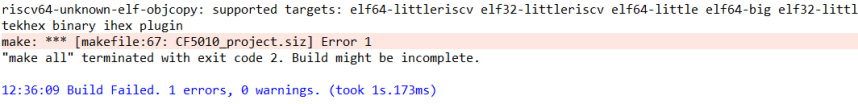

尽管通过编译,可以得到所需的*.elf和*.hex文件,但在编译过程中,想同时生成*.bin文件的要求一直没有实现。
否则,就可以尝试一下升级下载的效果了。
