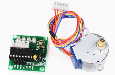

步进电机是一种常用的执行器件,使用它能进行精准的定位及转速调节等工作。受驱动能力的限制,要驱动步进电机还要为它配上一个功率驱动模块,这两者如图1所示。
图1 步进电机与驱动模块

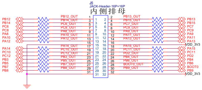

步进电机与开发板的连接关系为:
MA---PB6
MB---PB7
MC---PB8
MD---PB9
其使用的接口为J6,见图2所示。
图2 所用接口

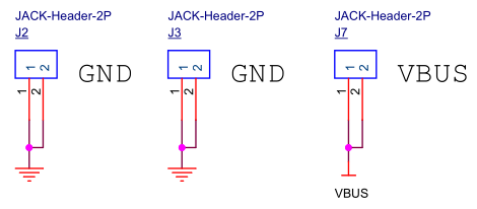

比较让人吐槽的是,开发板上竟没有一个5V的电源输出引脚以供步进电机工作。
后来在原理图上找到一个接口J7可提供5V电源输出,但还是早期的版本,现已被清除掉了。
为此,只能提供外部电源供电。

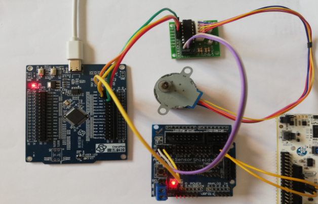

图3 早期的J7接口
图4 最终的连接形式

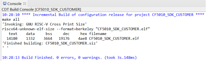

编译后的结果如图5所示,说明程序实际没有问题。
图5 完成编译
