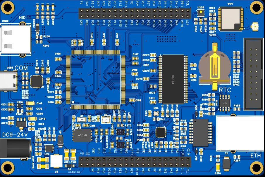

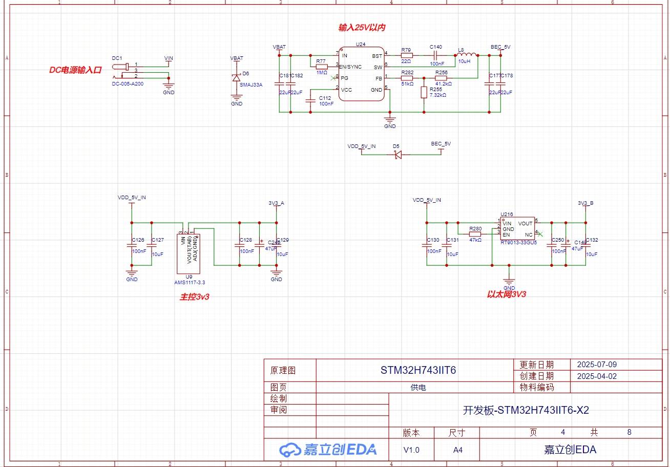

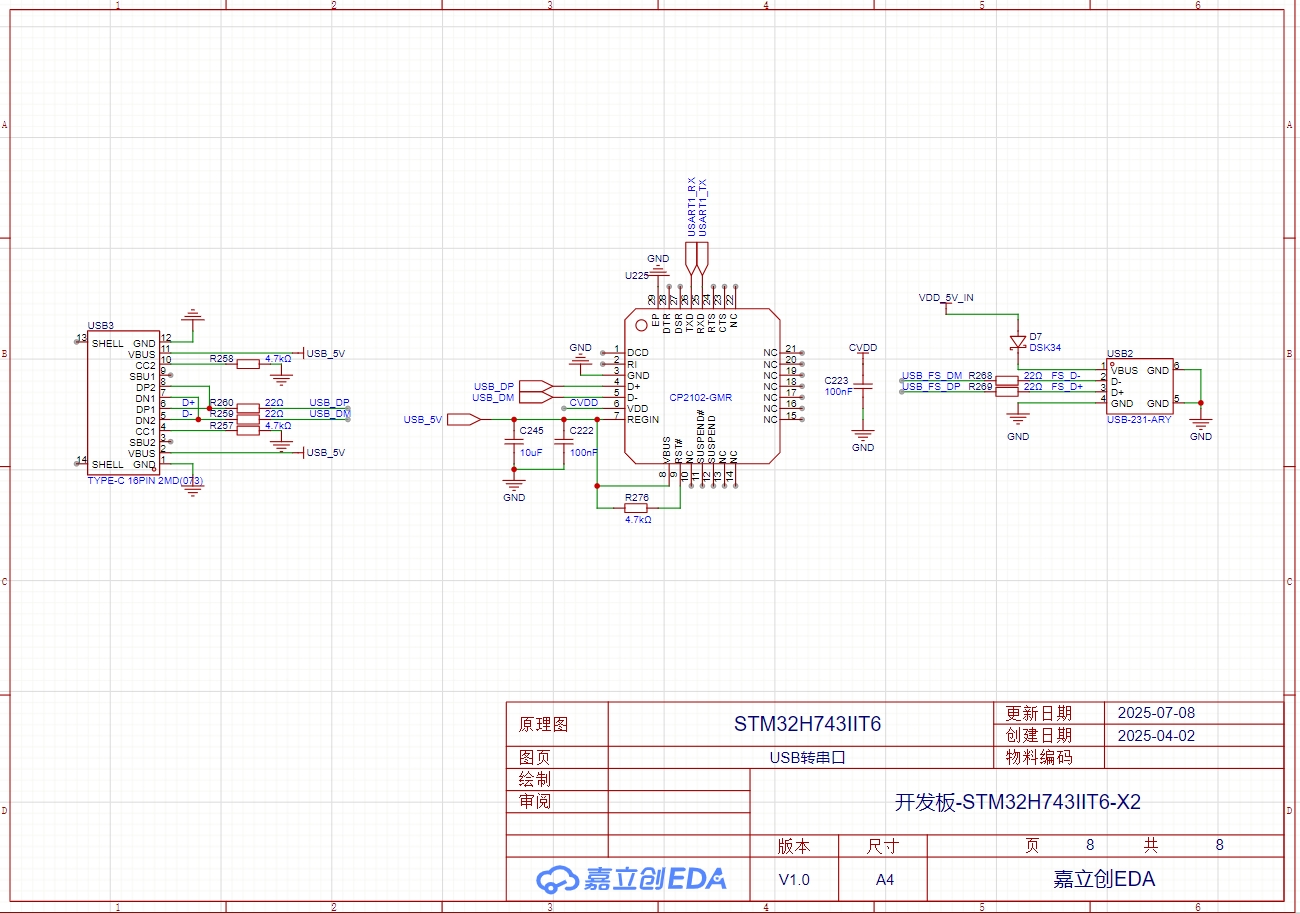

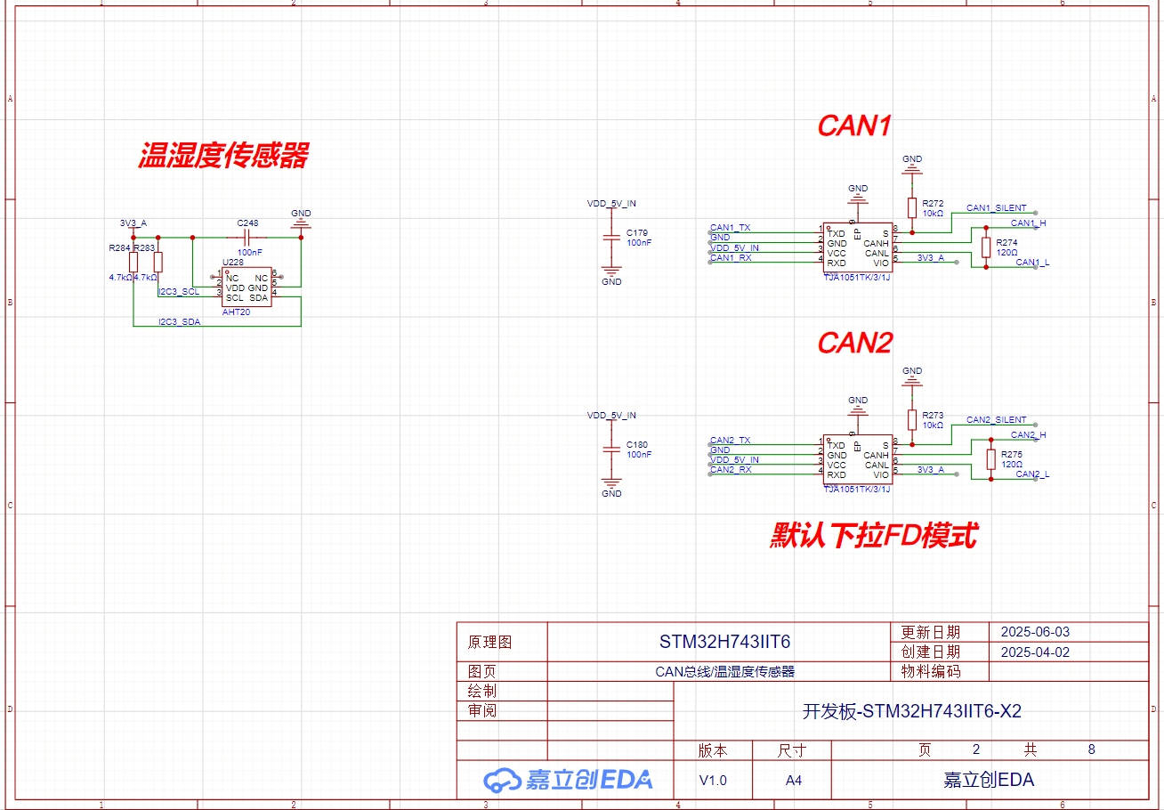

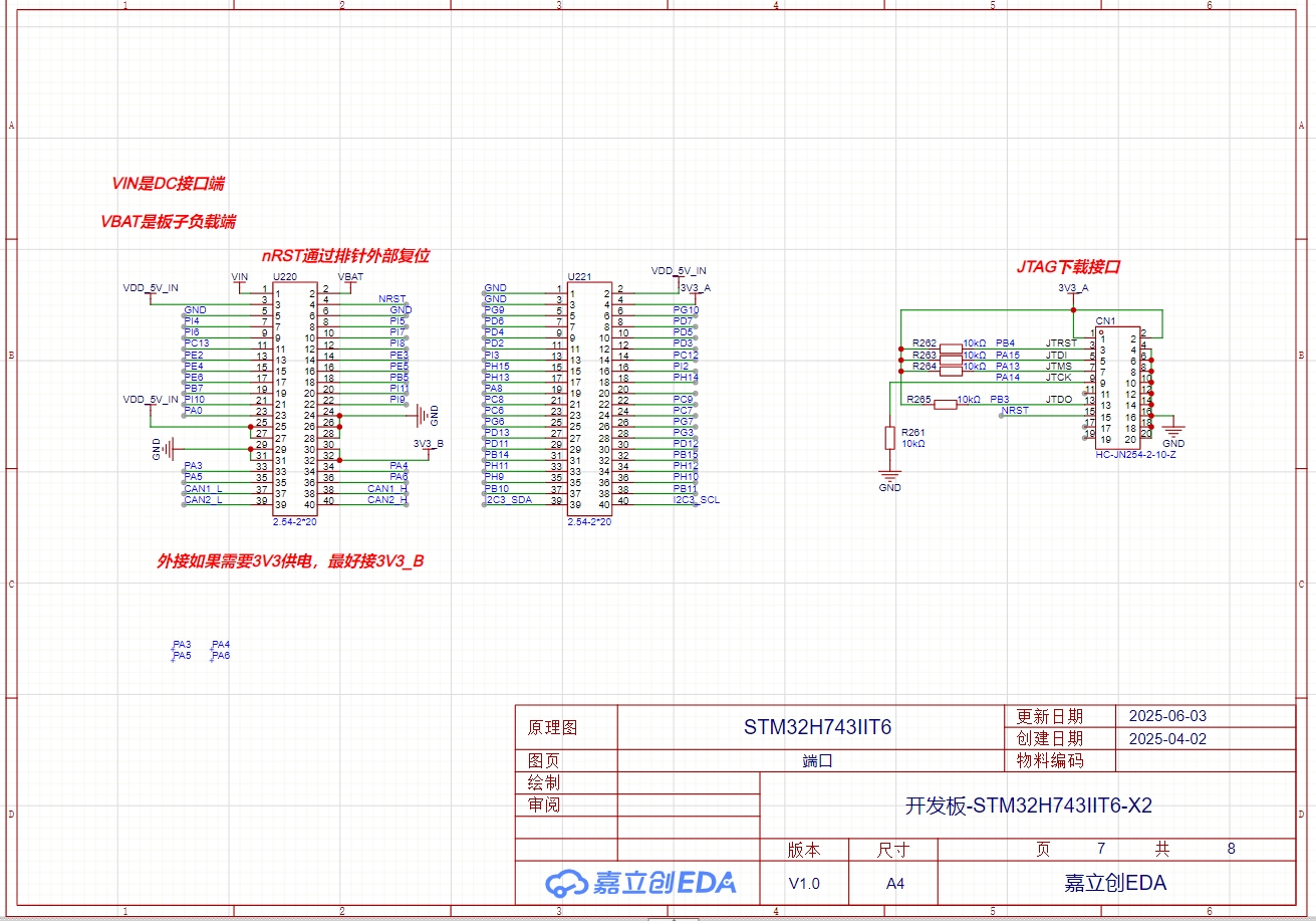

用STM32H743IIT6芯片画一个开发板,适配系统RT-THREAD,开机10分钟CPU烫手,我还没给开发板写业务逻辑,这是芯片设计缺陷吗?cpu主频400M.
2个回答
实际测下各个电源芯片温度多少?743没实际跑过,H750满频率跑GUI时,稍微有点过热。
