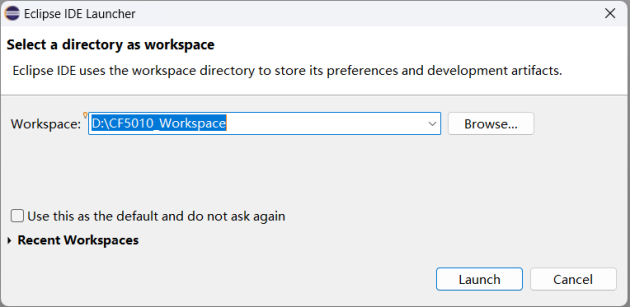

该软件是位于资料包的CF5010_SDK_CUSTOMER\trunk\CF5010_SDK\toolchain\eclipse\目录下,双击后即开始安装。
在出现图1所示界面时,可修改工作路径。
图1 选取工作路径

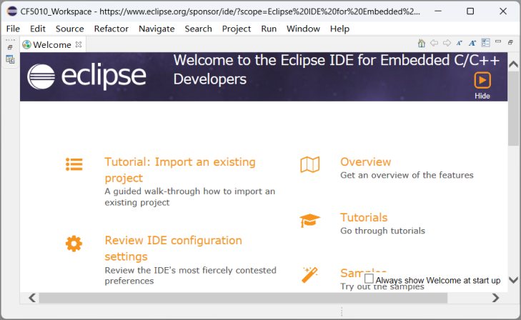

在点击“Launch”后,会呈现出图2的界面。
图2 完成安装

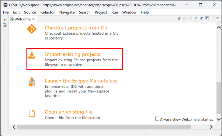

在完成安装后,可点击“Import existing projects” 以导入已有的工程。
图3 导入已有工程

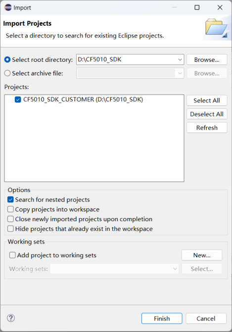

然后按图4对话框的内容选取导入路径,再点击“Finish” ,即进入示例工程。
图4 选取导入路径

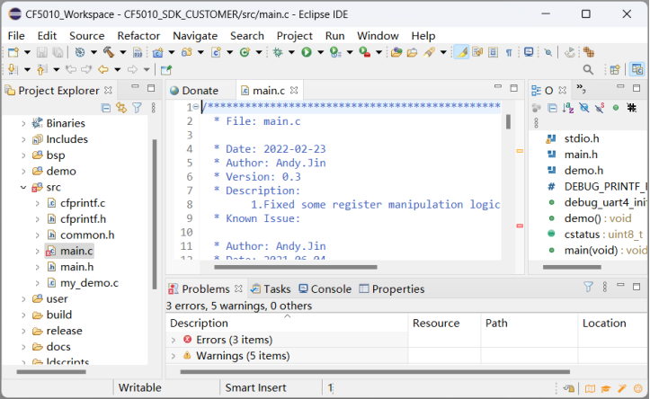

在完成导入后,其界面如图5所示。
图4 完成导入

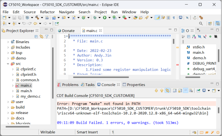

先测试一下编译功能,在点击编译后,其结果如图5所示,提示是路径设置存在问题。
图5 编译结果
为此先查找了一下该文件所在的位置,然后点击图6所示的“Oroperties”选项。
图6 选取属性菜单项

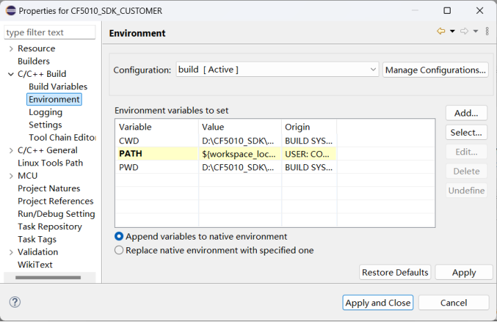

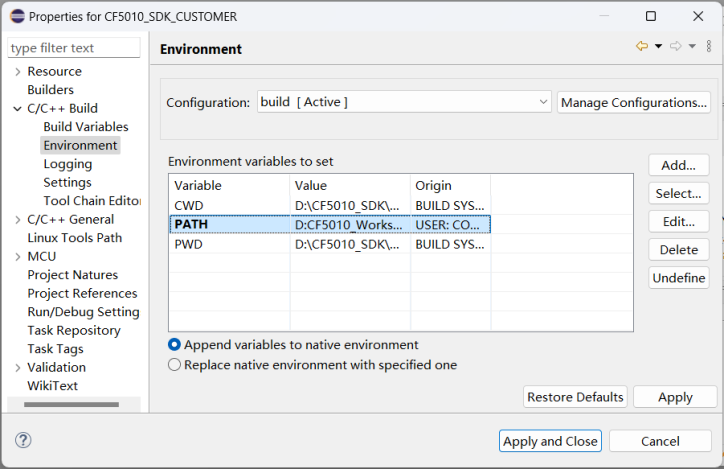

在图7选取PATH选项,将其内容设为所查找的路径即可,见图8所示。
图7 修改编译工具路径
图8 完成设置

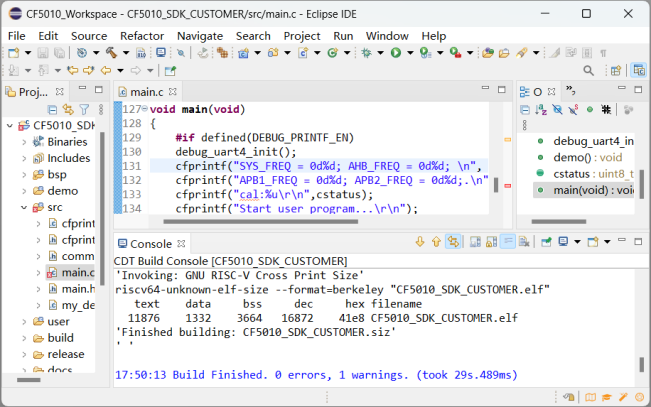

然后再次进行编译,则其结果如图9所示,说明编译成功,所生成的目标为为*.Hex和*.elf。
图9 完成编译
