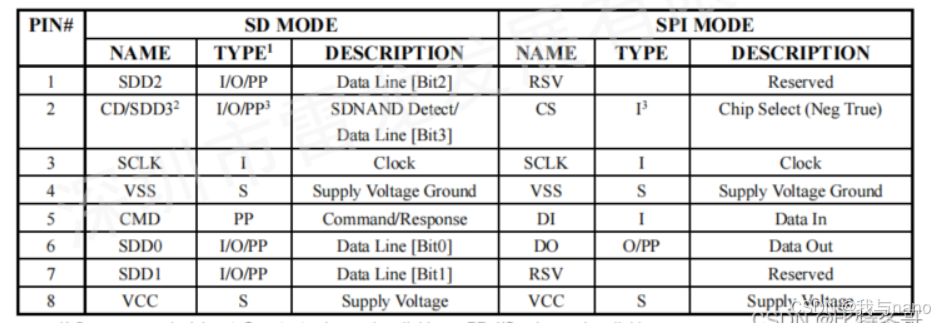

- 引脚分配

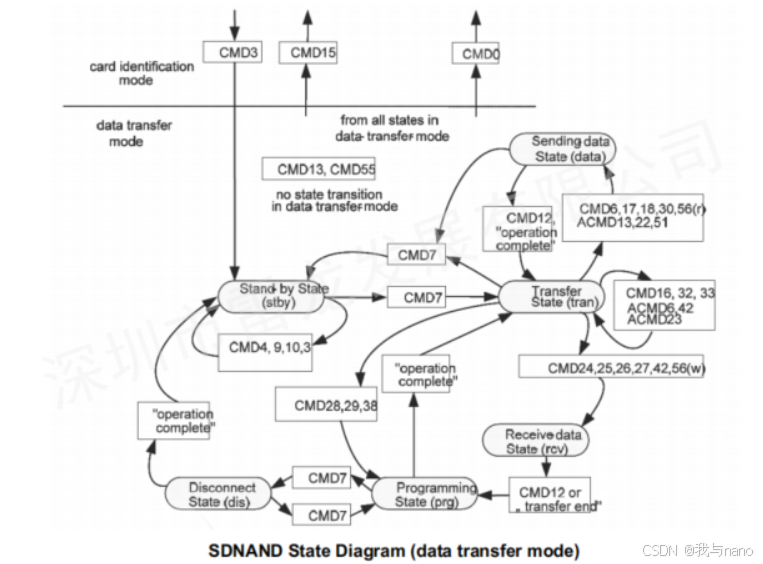

4.数据传输模式
- SD NAND寄存器

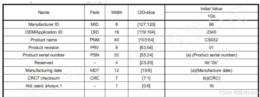

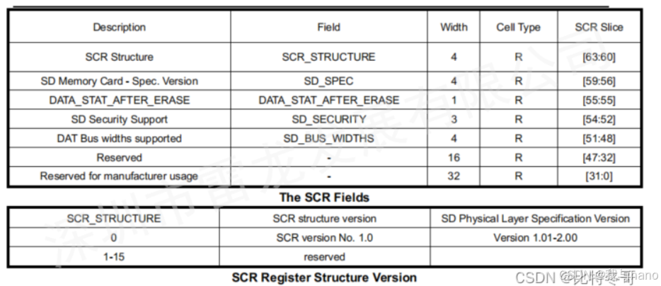

SDNAND接口中定义了六个寄存器:OCR、CID、CSD、RCA、DSR和SCR。这些信息只能通过
相应的命令。OCR、CID、CSD和SCR寄存器携带SDNAND/内容特定信息,而RCA、DSR寄存器是存储实际配置参数的配置寄存器(这里选取俩个寄存器进行展示)。
CID register
SCR register

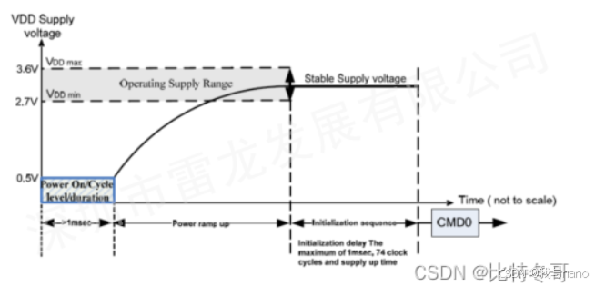

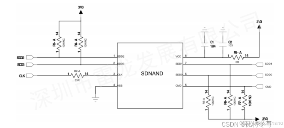

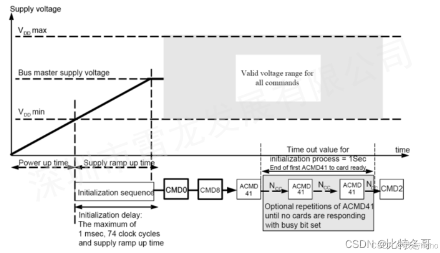

通电图
通电时间

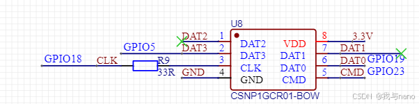

Tips: RDAT和RCMD(10K100 kΩ)是上拉电阻器,当SDNAND处于a状态时,保护CMD和DAT线路不受总线浮动的影响;在高阻抗模式,即使主机仅在SD模式下使用SDNAND作为1位模式,主机也应通过RDAT上拉所有DAT0-3线。它是建议VCC上有2.2uF电容。RCLK参考0120Ω。
