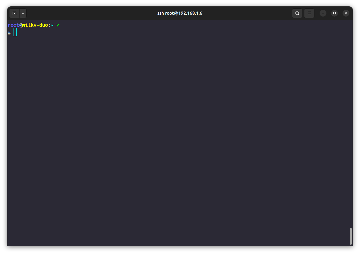

由于ash功能太少,我这里的ash还有点问题(如图6),所以推荐你们使用bash,使用opkg install bash来安装,再使用opkg install shadow安装一个可以切换默认shell的工具,最后使用chsh /opt/bin/bash设置默认shell为bash。注意,chsh使用时会提示输入密码,默认不显示。
图6,令人无语的ash……
那么回归正题,我们来美化一下bash,下面是.bashrc文件输入vi ~/.bashrc来编辑,按< I >进入编辑模式,按< Ctrl + Shift + V >粘贴,再按< ESC >退出插入模式,最后输入:wq保存并退出:

这样,你的bash应该如图7:
图7
这个.bashrc的配色还等你琢磨,可以自己改!
