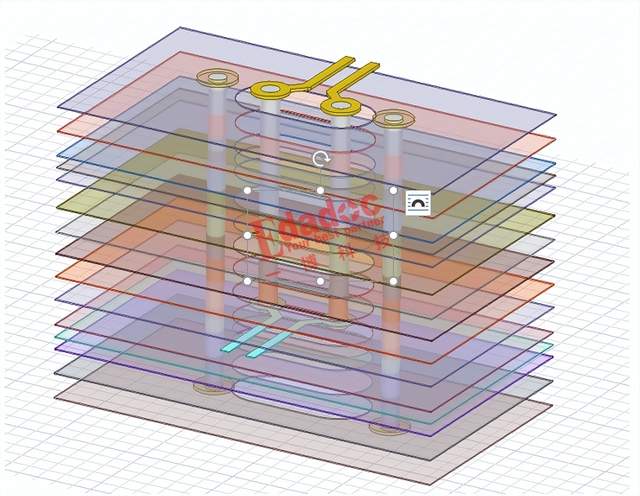

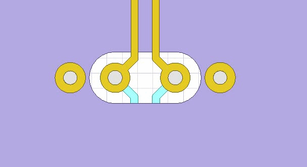

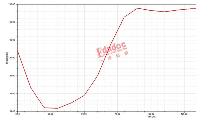

行吧行吧,不浪费大家的时间,我们直奔主题。大家都知道,雷豹的仿真效率是很高的,上午让他开始接手这个项目,下午就能把过孔的3D模型给建出来。在这个56Gbps链路中,当然最重要的就是过孔的3D仿真优化了。唰的一声,就看到了雷豹建好并已经初步优化后的过孔模型。
对!在上面的结构中,雷豹已经大概进行了优化,把过孔的反焊盘挖得算是比较大了,过孔的阻抗也很nice,到了94欧姆左右了。

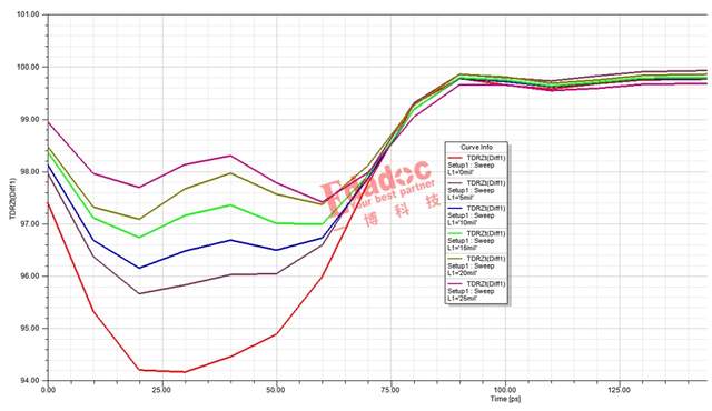

从我们以往的经验来看,控制100欧姆的过孔阻抗优化到了94欧姆,正常已经是没啥问题了。然而天生要强的雷豹不仅追求仿真封速度,更喜欢精益求精。于是他寻思着怎么能把阻抗再往上继续提提,让它更接近100欧姆。于是,本着自己的理解加上仿真优化的容易度,雷豹想到了都不需要再反复调整反焊盘的大小和形状,直接把地过孔拉远点,阻抗就肯定能上去。于是说干就干,他扫描了以下几种不同距离的地过孔位置的设计。
不得不说,雷豹在对阻抗的理解方面还是有他的独特之处的。随着地过孔距离不断的拉远(从初始的0mil到25mil的距离),阻抗果然如他所料,慢慢的往100欧姆接近了,从初始的94欧姆,慢慢提高到超过98欧姆了。如下所示:

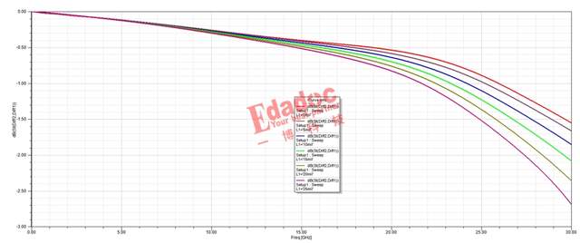

牛逼克拉斯,优化方案简单高效,压根不用考虑反焊盘要怎么优化的繁琐过程,直接拉开地过孔的距离就完事。就当他自认为马上收工的时候,怀着强烈的自豪感再看看拉开地过孔距离后的过孔衰减能得到多大改善的时候,意外就出现了……
怎么回事?拉远25mil的case,明明都超过了98欧姆,更接近100欧姆啊,阻抗是更匹配的情况,为啥过孔的衰减反而最大啊!反过来说就是,原始不拉开距离的时候,过孔阻抗只有94欧姆,但反而这种情况下的衰减是最小的!
突如其来的反差让雷豹差点接受不了。想了半天也没想明白原因,明明学过的理论都告诉他,链路阻抗越匹配,反射就越小,这个时候衰减肯定就越好了。那为啥这个56Gbps的过孔在高频的时候却和理论是反过来的呢?哎,这下雷豹终于认清现实,做得快不代表做得好,“诡异”的仿真结果自己也解释不了,又要屁颠屁颠的找他的师傅Chris去了……
问题:大家能不能把雷豹解释一下这个过孔阻抗越好,衰减越大的现象呢?
