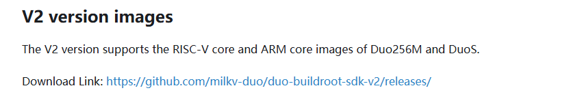

如果你想体验新架构,那么烧录以下镜像链接里的milkv-duos-musl-riscv64-sd_v2.0.1.img.zip镜像即可。(官网文档链接如图4)
图4
但如果你想现在生态更磅礴一点的arm架构遨游,那么你可以选择milkv-duos-glibc-arm64-sd_v2.0.1.img.zip。

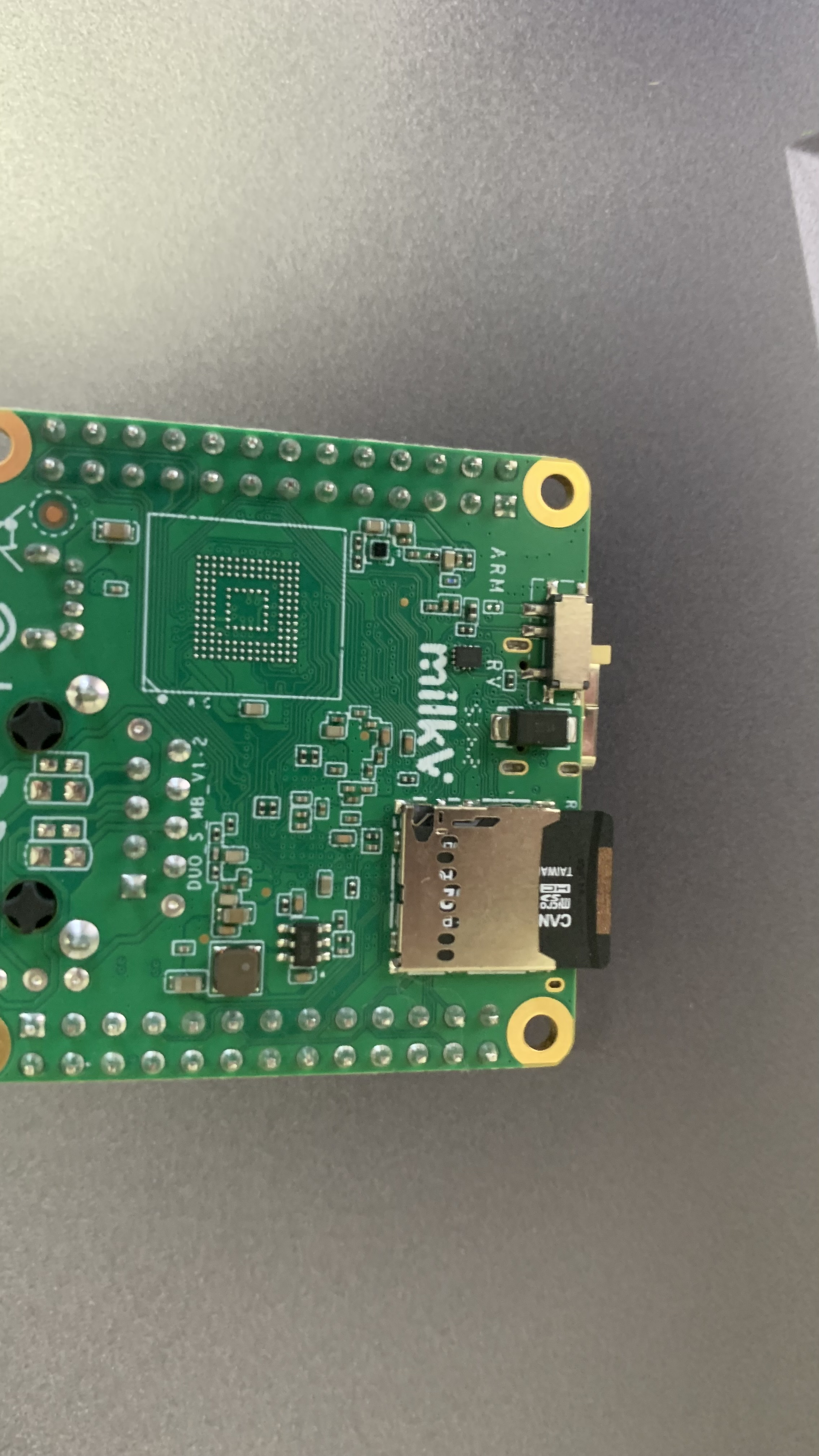

烧录完成过后,卸下读卡器和SD卡并装载进Duo S,注意将反面按钮选择至正确的架构!(按钮如图5左上角金色螺钉孔右边小开关,左边是ARM,右边是RISC-V,最好仔细观察开关下PCB上文字!)
图5,不小心拍竖过来了,最右边是正上方!
这里我用的是ARM架构,所以会将它移到左边。
装载完成,使用5V电源线将其连接至适配器/电脑,蓝灯应该闪烁。
