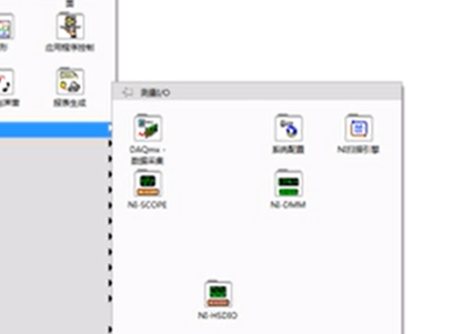

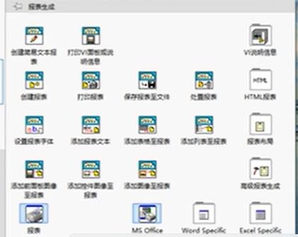

下载labview时因为内存不够,没有勾选靠下的几个软件,现在缺了excel specific和CAQ的功能,想问一下对应的软件叫什么名字,能不能在附加工具包网站里找到并下载。以及下载到的地址的要求,需不需要放进哪个特定文件夹。 |
2个回答
NI PM中搜 report genreration tool 下载就好了
NI PACKAGE MANAGER 搜索 report generation tool下载安装就好了。
