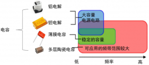

电容封装
相信大家都用过这几种电容,板子上最多的是多层陶瓷电容。
钽电容:主要用在电源电路中,博主被它炸过很多次......

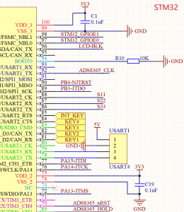

这是 STM32F103 最小系统原理图,STM32F103VET6 需要五路 3.3V 供电,他的 3.3V 一般来源于 LDO(低压差线性稳压器),比如 LM1117。

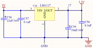

5V转3.3V的电路:
LDO 比 DC-DC 的方式(TPS5430)更能提供稳定的电压,但对芯片来说依旧不够,我们需要在芯片供电引脚旁边加上 0.1uF 的去耦电容,让电压中的高频交流部分从电容走到地,从而芯片可以获得稳定的直流电压。因此,去耦电容的摆放需要尽量靠近芯片管脚。
