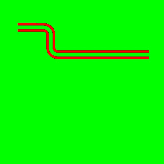

你以为Chris装不了?废话不说了,直接上案例。各位PCB设计工程师,你们觉得下面两对表层的高速走线,长度完全一样,性能会有区别吗?
没有过孔,就是表层的差分走线,乍一看,还真没什么不一样,硬要说有哪里不同的话,那就只有差分绕等长的位置不一样,但是两根走线也不需要单独进行大波浪或者小波浪的补偿,就直接通过拐弯补偿了,大家也知道,就这样拐个导弧的弯,阻抗也不会发生变化。长度一样,阻抗也不会变化,那性能还能有什么差异啊!

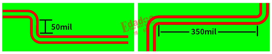

感觉Chris是要没文章硬写了?别急,先看完Chris的这一组走线的仿真对比后才说哈。还是关于上面这一组对比的具象化,我们设计以下几对同样长度,不同拐弯情况的表层差分线来进行仿真对比,如下所示:
拐弯哪里不同?可能有的粉丝还没看出来,Chris给大家标个数值就知道了,以上面两对走线为例,不同的地方就是拐弯补偿的间隔不同哈!上面两对对比的设计就是50mil和350mil的拐弯补偿间隔。
多个一百几十mil的,感觉也没啥影响吧?真的是这样吗?那我们来看看上面仿真的这一组从间隔50mil到350mil,每隔50mil递进的设计的损耗结果。注意哈,不同的间隔设计,总的长度都是一样长的哈!这一点很关键,如果总长不一样,那比较就没有意义了!
惊呆大家下面的仿真对比结果来了, 从50mil到350mill的间隔,在20GHz之后慢慢就有差异了,到40GHz的高频时,350mil的间隔比50mil设计就大了一倍,要是看到60GHz,都快大出2倍了!
