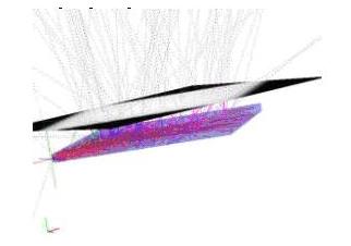

RGB 三基色LED入射到入口为矩形出口带有FRED字样的的曲线导光管

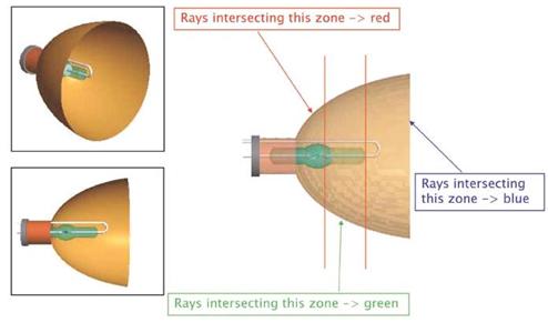

1.反光罩设计分析:

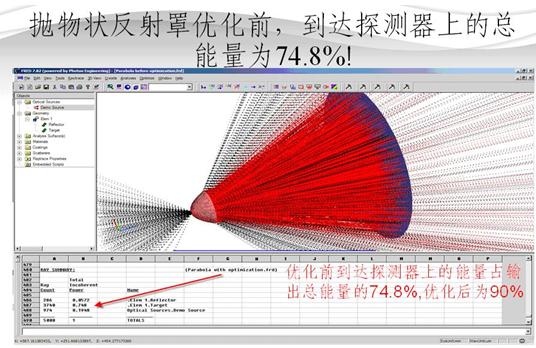

范例:(一)ARC灯泡的范例
在FRED之中可以建立一个ARC灯泡及反射罩,分析出光射到量测面是否有达到要求的亮度,如下所示
如没有达到所要之亮度,可随时的改变反射罩,以达到所要的亮度,而且在FRED中,光线可以随你所需要而更改颜色,使你更容易的区别出光线的信息。

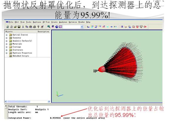

范例:(二)反射罩优化设计案例
FRED Optimum等级版本包含了内置的混合优化模块,并且拥有利用当今高性能多CPU系统来加速光线追迹的能力。
为什么FRED Optimum的混合优化不同于透镜设计软件的优化?FRED的新混合全面优化运算是非序列性的。允许多重目标,拥有fractional weighting性能以连接变量和利用多种内置优化函数,加上用户自定义scripted优化函数可以应对非常任务。
设定反射罩conic constant,光源位置等变量,利用内置优化功能进行优化

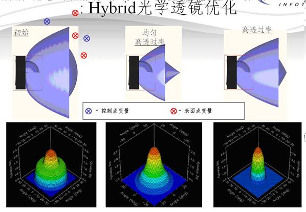

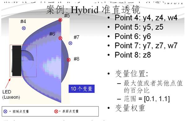

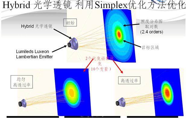

2、LED LENS优化设计:
设定10个变量
采用优化函数(均匀并高透过率、高透过率两种优化函数)进行评价,得到两种结果
