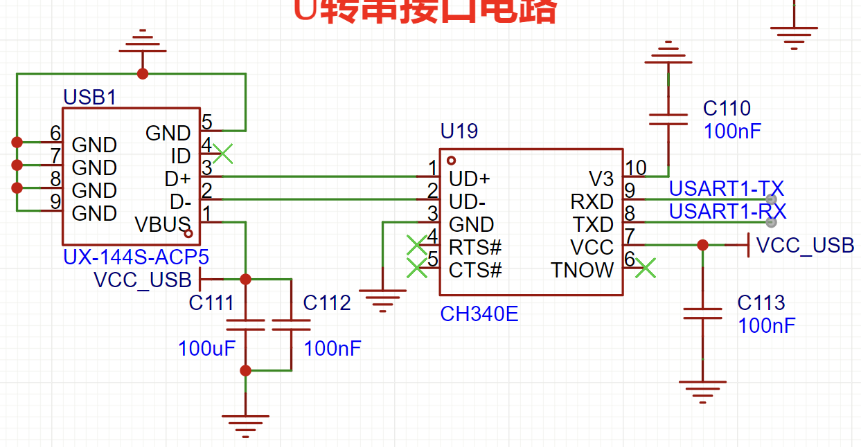

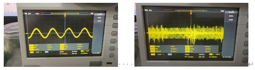

为什么我用DC供电给AD698能产生较为正常的正弦波信号,但是再将连上串口CH340E的时候,整个正弦波信号就失真了

  • 2025-6-28 10:59
    USB信号接口和CH340的信号口之间需要10-100Ω电阻,这是为了防止信号出现LC振荡
