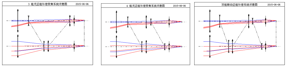

所谓轴向位移型断续变焦系统,其实就是连续变焦断续化,类似连续变焦的结构形式利用系统内两个活动组的轴向位移获得两个端点位置不同的系统焦距值。在设计时可以参照连续变焦的设计方法,不需要进行凸轮曲线设计,将连续变焦中的曲线运动简化为直线运动即可,如右图1。
图1.轴向位移型变焦系统设计界面
轴向位移型断续变焦系统也可以是三组元结构、四组元结构等多种形式。设计时都是借用机械补偿式连续变焦系统设计方法设计。只是对连续变焦系统运动形式的简化。
图2.轴向位移型变焦系统结构示意图
