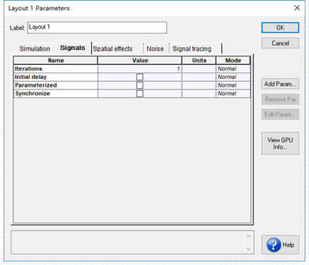

使用Optisystem的第一步是设置全局参数。
我们都知道,主要的一个参数是time window,它由比特率和序列长度计算得到。
对于放大器和激光器的设计,还有其它可以定义模拟中的迭代次数和引入初始延迟的重要参数。
这些参数是Iterations和Initial delay,可以在全局参数窗口中获得(图1)
图1 全局参数:Signals 标签
本次教程中,除了一些全局参数,我们会使用默认参数。

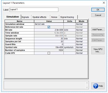

在全局参数对话框,将参数Bit rate设置为2.5e9,Sequence length为32,Samples per bit为32。Time window参数应该为1.28e-8(图2)。
图2 全局参数:Simulation参数标签

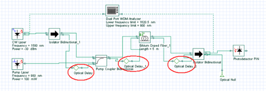

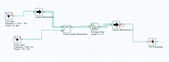

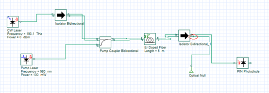

系统设置
(a)
(b)
图3 EDFA布局
Signals标签

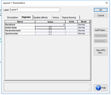

尽管所有的组件都在布局中正确地连接了,但是我们还不能正常的运行模拟。
首先,因为我们考虑信号在两个方向上传输,所以我们需要不止一个全局迭代来使系统的结果收敛。
其次,第一次迭代中,双向组件的左输入端口没有反向信号,例如隔离器和泵浦耦合器,这会使模拟被终止。
要解决第一个问题,你只需增加迭代次数
要解决第二个问题,有两个可能的解决方案:我们可以启用在Signals标签的Initial delay参数(图4)或者我们可以在布局中加入Optical Delay(图5)。
图4 全局参数-增加迭代数和启用Initial Delay
图5 在布局中加入Optical Delay

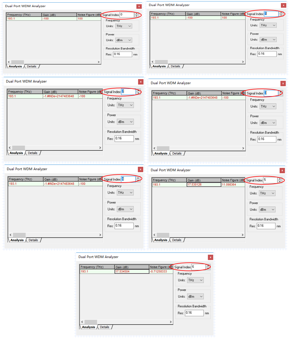

运行模拟
我们可以运行图3所示的系统然后分析结果:
要运行模拟,你可以在File菜单选择Calculate。你也可以按Ctrl+F5或者使用工具栏的计算按钮。在选择计算后,计算对话框应该会出现
在计算对话框中,点击Play按钮。计算应当能无误进行。
查看结果

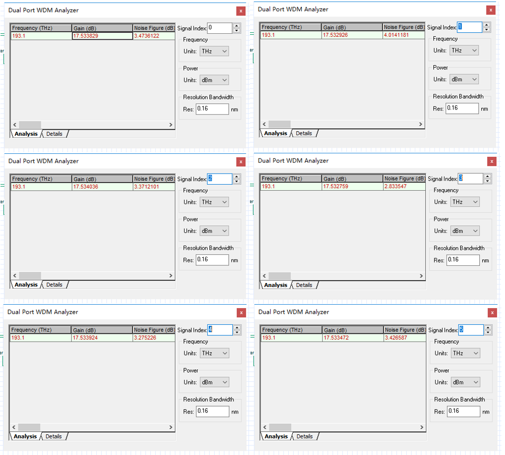

为了查看结果,双击Dual Port WDM Analyzer。通过浏览Signal Index参数,你可以查看每一次迭代的结果
图6显示了6次迭代和初始延迟的WDM分析仪的结果。
图6 Dual Port WDM Analyzer不同迭代次数的结果

查看结果
要查看结果,双击Dual Port WDM Analyzer。通过浏览Signal Index参数,你可以查看每一次迭代的结果
图7显示了6次迭代和初始延迟的WDM分析仪的结果。
图7 Dual Port WDM Analyzer不同迭代次数的结果
正如我们所看到的,第二个设计收敛速度比带有Initial Delay的设计快。图3的设计因为有Initial Delay需要更多的迭代次数。

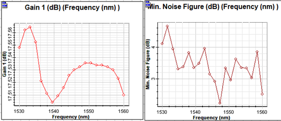

观察增益与波长关系
(a) (b)
图8 图像(a) Gain x Wavelength 和(b) NF x Wavelength
