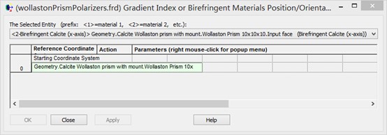

在使用双折射材料创建元件之前,理解他们在FRED中如何定义的是很有用的。通过使用“Sampled Birefringent and/or Optically Active Material”作为材料类型,指定若干波长处的寻常和非寻常折射率,单轴晶体的轴向量,我们就定义了一个双折射材料。通常,晶轴方向是一个矢量,该矢量的指向沿着与全局坐标系中非寻常折射率ne相关的方向。当创建一个新的双折射材料时,包含晶轴方向名字或描述是一个好的习惯。当一个双折射材料分配到一个表面时,它是置于该表面的父实体(目标实体)的局部坐标系中。当使用双折射材料创建透镜、反射镜或棱镜时,也是同样的道理。举个例子,如果一个透镜是由双折射方解石制成,且晶体光轴固定在x方向(1 0 0),表面材料的定义是相对于透镜坐标系的。同样的透镜如果经过旋转,它的性能可以保持。注意到与透镜、反射镜或棱镜元件不同,当使用双折射材料定义元件基元时,该材料是停留在全局坐标系中的。FRED中有一个实用工具可以用来修改、检查并记录材料的方向,即“Edit/View GRIN/Birefringent Material Position/Orientation”,通过“Tools”顶部菜单或右键单击对象树中的一个实体就可以访问它。如图2所示,该工具有一个下拉菜单,里面包含双折射或GRIN材料在内的所有表面材料的一个列表。所选材料的坐标系显示在其中,且可以编辑。
图2. 编辑/查看双折射材料位置/方向工具

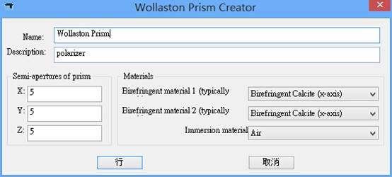

嵌入式脚本使用一个对话框(见图3),提示用户有关棱镜名子、描述、材料和尺寸的信息。第一个材料(双折射材料1)将分配到沃拉斯顿棱镜的第一个区域,并且它的晶轴方向沿着x轴(晶矢[1 0 0])。第二个材料(双折射材料2)应该与第一个是同样的材料,但是晶轴方向沿着y轴(晶矢[0 1 0])。这两种材料一定是“Sampled Birefringent and/or Optically Active Material”类型的。另外,浸液材料也应该指定好。
图3. 沃拉斯顿棱镜创建对话框
该脚本首先生成了所有材料的列表,以及本文中提及的双折射材料,然后从对话框中获取用户的输入并将它们分配给变量。这样就创建了新的自定义元件实体,接着按顺序定义每一个表面。

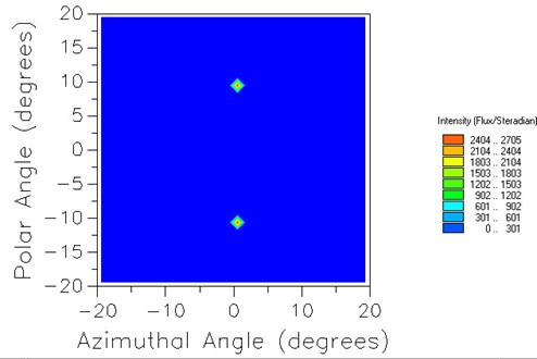

FRED文件.frd包含了两个沃拉斯顿棱镜模型,由沃拉斯顿棱镜生成器脚本产生。它们都还含有使用布尔复合元件创建的粗糙的模型。为了分析该棱镜,我们定义了多偏振和非偏振光源。除了常规的分析表面,我们也定义了一个定向分析表面。它可以用来运行“Intensity on Polar Grid”分析,来测量正交偏振光束之间的角间距。
图4. 角间距计算
