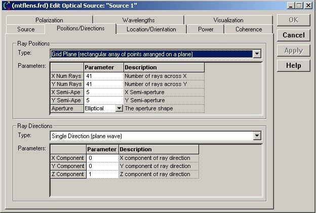

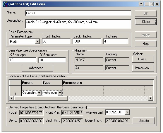

这篇文章中我们所使用的系统是一个简单的透镜,将光聚集到附着在几何面的分析面上。透镜是一个简单的双凸BK7单透镜,参数为r1=60 mm, r2=-300 mm, ct=4 mm, x semi-aperture=10, y semi-aperture=10,该透镜的像平面位于近轴焦点处。

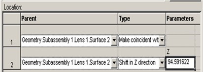

光线聚焦的几何面是一个简单的表面,它的位置规范与透镜的第二个面是一致的,并且在Z轴方向移动94.591622 mm。

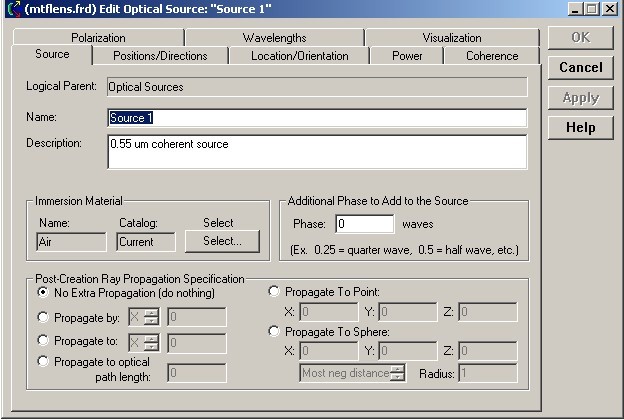

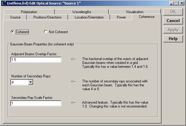

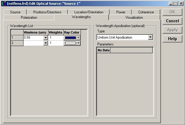

光源是一个44*44格的相干光,类型是single direction(plane wave)单一方向的平面波,波长为0.55 μm,功率为一个单位。

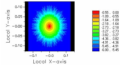

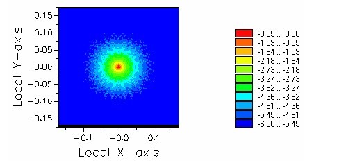

这个系统的点扩散函数:
• Log (Normal PSF)
• λ = 0.55 mm
• 0.32 waves 3rd order spherical
• EPD = 10 mm
• f/# = 9.68
点扩散函数如下图:
系统的点扩散函数是:
• Log (Normal PSF)
• λ = 0.55 mm
• 1 wave 3rd order spherical
• EPD = 13.31 mm
• f/# = 7.27
点扩散函数如下图:

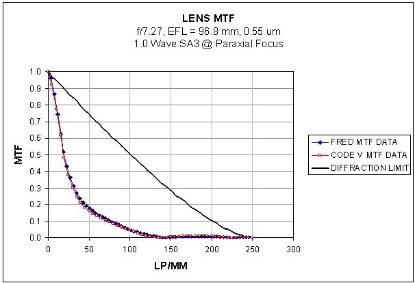

比较

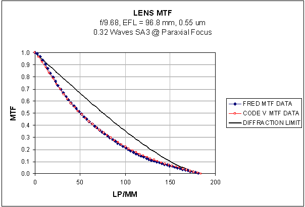

在下图中:
透镜EPD=10mm
截止频率=184lp/mm
图像平面网格=128128像素,在X和Y方向上的全宽度为0.348mm0.348mm。
在下面的图表中:
透镜EPD=13.31 mm
截止频率=250 lp/mm
图像平面网格=128128像素,在X和Y方向上的全宽度为0.256mm0.256mm

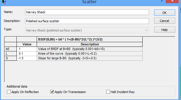

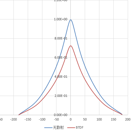

增加第一表面的BTDF函数,TIS=0.27,表面粗糙度为:90埃
则可以看到表面粗糙对MTF的影响:
