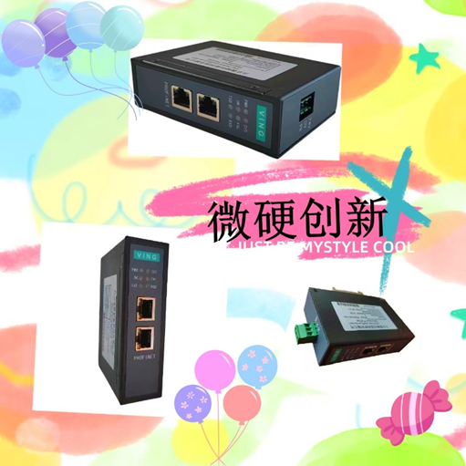

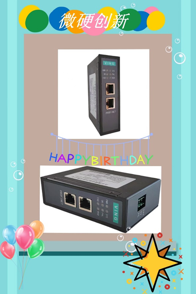

Modbus转Profinet网关概述
VING微硬创新Modbus转Profinet网关能够将Modbus接口设备接入Profinet网络,具有配置简单、数据吞吐量大等优点。其基本功能是实现Modbus与Profinet两种协议之间的转换,将多个具有RS232、RS485接口的设备连接到Profinet网络中。例如,订货号为VING微硬创新PNMD485-K20的MODBUS转PROFINET网关,在Profinet网关一侧是Profinet IO从站,在串口一侧物理接口有RS - 485或 - 232两种,支持Modbus/RTU主站或从站协议,且具备大数据量通讯能力,最大1440字节输入数据 + 1440字节输出数据
