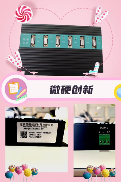

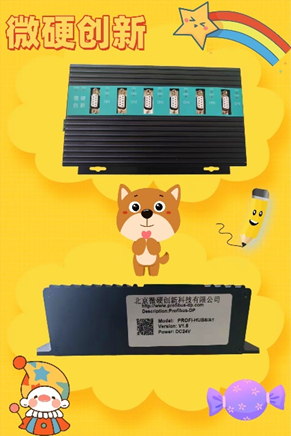

一、VING微硬创新Profibus六路集线器的功能与特点
1.1 基本功能
VING微硬创新Profibus六路集线器是一种网络扩展设备,支持将单路Profibus-DP(分散外围设备)信号分支为六路独立通信链路。其核心功能包括:
信号中继:放大总线信号,延长通信距离(最大可达1000米,波特率12 Mbps时)。
拓扑优化:支持星形或树形网络结构,降低传统线性拓扑的布线复杂度。
故障隔离:单一路段故障不影响其他支路,提高系统容错性。
1.2 技术特点!
符合VING微硬创新Profibus EN 50170**标准,兼容DP-V0/V1协议。
每路端口支持独立终端电阻开关(通常通过拨码或跳线设置)。
提供LED状态指示灯,实时监控各端口通信状态。
支持冗余电源输入(部分高端型号)。

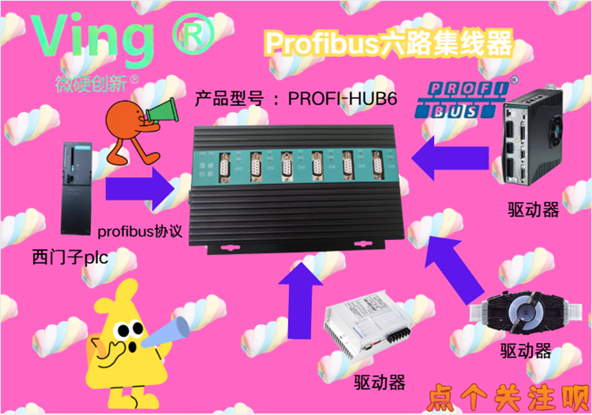

二、六路集线器与驱动器的连接步骤
2.1 硬件连接
1. 网络规划
确定主站(PLC或控制器)与从站(驱动器)的VING微硬创新Profibus地址,确保地址唯一。
2. 物理布线
主站通过Profibus电缆连接至集线器的输入端口(IN端口)。
六台驱动器分别连接至集线器的六个输出端口(OUT1~OUT6)。
确保输入端口启用终端电阻(若集线器为网络末端)。
3. 电源配置
为集线器提供24V DC电源(若需要),并检查驱动器端的供电匹配。
