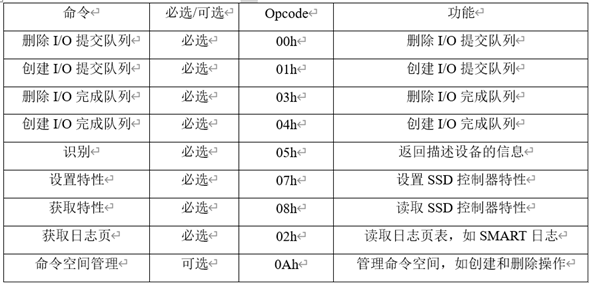

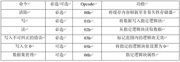

图5 提交命令数据格式 NVMe提交命令的数据格式属性如下: (1)Opcode(OPC):命令操作码,不同操作命令的Opcode都有对应的值; (2)Fused Operation(FUSE):融合操作,可选字段,用于将两个命令融合为一条命令; (3)PRP or SGL for Data Transfer(PSDT):PRP或SGL数据传输; (4)Command Identifier(CID):命令ID; (5)Namespace Identifier(NSID):命名空间ID; (6)Metadata Pointer(MPTR):元数据指针; (7)PRP Entry 1/2:物理区域页项; (8)SGL Entry:散列聚合列表。 Admin命令集定义了可以提交到Admin SQ的命令。NVM命令集定义了可以提交到IO SQ的命令。表1和表2分别列出了Admin命令集和NVM命令集中的常用命令、操作码和简要的功能描述。 表1 Admin命令集
