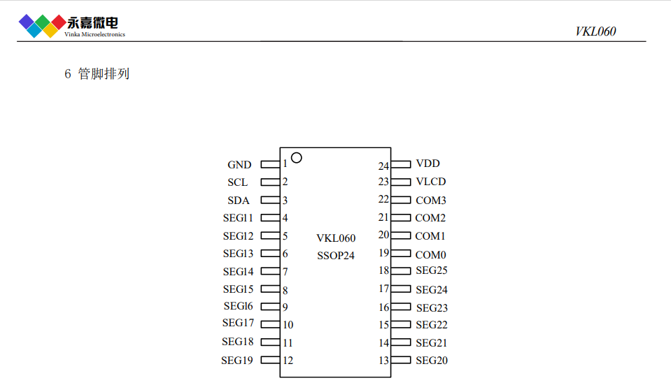

产品品牌:永嘉微电/VINKA 产品型号:VKL060 封装形式:SSOP24 产品年份:新年份 概述: VKL060是一个点阵式存储映射的LCD驱动器,可支持最大60点(15SEGx4COM)的LCD屏。单片机可通过I2C接口配置显示参数和读写显示数据,可配置4种功耗模式,也可通过关显示进入省电模式。其高抗干扰,超低功耗的特性适用于水电气表以及工控仪表类产品。Z166+45 特点: •工作电压 2.5-5.5V •内置32 kHz RC振荡器 •偏置电压(BIAS)可配置为1/2、1/3 •COM周期(DUTY)为1/4 •内置显示RAM为15x4位 •帧频80Hz/71Hz/64Hz/53Hz可调 •省电模式(通过关显示进入) •可配置4种功耗模式 •I2C通信接口 •显示模式15x4 •3种显示整体闪烁频率 •软件配置LCD显示参数 •读写显示数据地址自动加1 • Q.2.8.8.5.2.1.8.9.6.6 •VLCD脚提供LCD驱动电压(≤VDD) •内置上电复位电路(POR) •超低功耗、高抗干扰 •封装SSOP24(150mil)(8.65mm x 3.9mm PP=0.635mm) •应用领域 ·面板手表 ·医疗仪器
