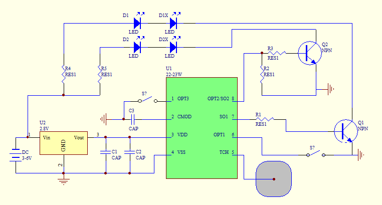

五、原理图
注意:
1、C1、C2、CAP 靠近 IC,应采取与 IC 的 VDD 和 GND 管脚最短距离布线。
2、芯片触摸输入引脚 TCH 串联的 0~10K 电阻作用:
(1)、适当加大电阻阻值,提高触摸抗干扰能力。
(2)、适当加大电阻阻值,外部进入的电压限流,焊接触摸弹簧或触摸金属盘时,防止电烙铁漏电电压进入芯片引起损坏芯片。
(3)、适当加大电阻阻值,可以降低交流脉冲边沿的陡峭程度,减小高次谐波,提高 EMC 性能。
(4)、但是加大电阻阻值后会降低触摸灵敏度,请根据实际情况调整阻值,建议阻值 1K~10K。
3、灵敏度调节
(1)、芯片 CMOD 管脚为灵敏度调节采样电容输入口,根据实际情况采用不同介质、介质不同厚度、产品结构、PCB 布线铺地
情况,可通过调整 CMOD 与 GND 之间的 CAP 电容来调节触摸灵敏度,达到灵敏度最理想状态。
(2)、CMOD 灵敏度调节采样电容使用精度为 10%的 X7R 电容。电容容值越大,灵敏度越高,抗干扰能力降低;电容容值越小,
灵敏度越低,抗干扰能力增强。在布线时该电容一定要远离功率元器件、发热体等。
(3)、并不是电容越大就越灵敏,不合适的电容,会导致过灵敏或反应迟钝,调整依据以手指刚好接触到触摸介质有反应为最
理想状态,如果需要用力压才有反应,说明灵敏度不够,如果还没有接触到介质就有反应,说明灵敏度过高。具体应根据
实际应用的 PCB 和产品外壳相结合来调整,定案后生产过程中无需再重新调整。
(4)、触摸面板的厚度。面板越薄,触摸效果越好,反之越差。

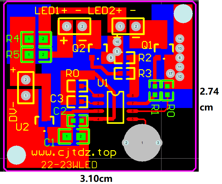

六、PCB规格图
PCB 设计注意事项
1、影响触摸灵敏度的因素和增强抗干扰的方法
(1)、VDD 及 GND 需并联滤波电容以消除噪声,芯片的滤波电容尽量紧靠触摸芯片。
(2)、触摸感应盘距离芯片触摸输入引脚 TCH 的走线长度越近越短,其触摸灵敏度效果越好,反之则越差。
(3)、触摸感应盘到芯片触摸输入引脚 TCH 的走线采用 0.15mm~0.2mm 的线宽,走线越细,触摸效果越好,反之则越差。
(4)、触摸感应盘到芯片触摸输入引脚 TCH 的走线周围(其它信号线,包括地线) 距离 1mm 不要走其它信号线, 距离越远则
其它信号线对触摸按键的影响越小。
(5)、触摸感应盘到触摸芯片 TCH 引脚的走线不要跨越强干扰、高频的信号线,触摸走线与其它走线不得平行或交叉。
(6)、触摸感应盘的形状大小和面板的接触面积,触摸感应盘的面积越大、接触越紧密,触摸效果越好,反之越差。
(7)、触摸盘中心允许开孔、或贴装按键指示灯 LED。
(8)、触摸感应盘应紧贴触摸面板,若触摸盘无法靠近触摸面板,触摸引线连接锥形弹簧顶到触摸面板,锥形弹簧大头上方
加一金属片作为触摸感应电极紧贴触摸面板。
(9)、避免高电压、大电流、高频操作的主板与触摸电路板上下重叠安置。如无法避免,应尽量远离高压大电流的区域。
(10)、PCB Layout 采用星形拓扑接地,触摸芯片的地线不要和其它电路共用,触摸按键检测部分的地线应该单独连接成一
个独立的地,再由一个点连接到整机的电源输入接地点共地。
(11)、PCB Layout 采用正确的铺地,可以吸收电磁波辐射,提升 EMC 指标。
(12)、感应盘铜皮面的周围敷铜铺地应采用网格图案,并且网格中铜的面积不超过网格总面积的 40%,敷铜铺地必须距离
感应盘有 2mm 以上,距离触摸输入引脚 TCH 的走线 1mm 以上,不能铺悬空的死铜,感应盘的正背面不要敷铜铺地。
(13)、PCB 铺地比例越小(或触摸走线和触摸盘离铺地间距越远),PCB 触摸焊盘与地之间的寄生电容越小,人体触摸后手指
电容相对 PCB 寄生电容变化越大,触摸灵敏度越高,可穿透介质越厚,但易受到外界干扰。
(14)、PCB 铺地比例越大(或触摸走线和触摸盘离铺地间距越近),PCB 触摸焊盘与地之间的寄生电容越大,人体触摸后手指
电容相对 PCB 寄生电容变化越小,触摸灵敏度越低,可穿透介质越薄,不易受到外界干扰。
(15)、建议实际应用时兼顾灵敏度和抗干扰设计 PCB 的铺地形式。如对穿透介质厚度要求不高,建议增加铺地比例以提高
抗干扰性能。
(16)、触摸面板的材质。覆盖在触摸盘上的触摸介质面板或表面的涂层,不能含有导电材料或金属成份﹐金属材质的面板
无法检测触摸按键,更不能将整个金属壳作为感应电极。

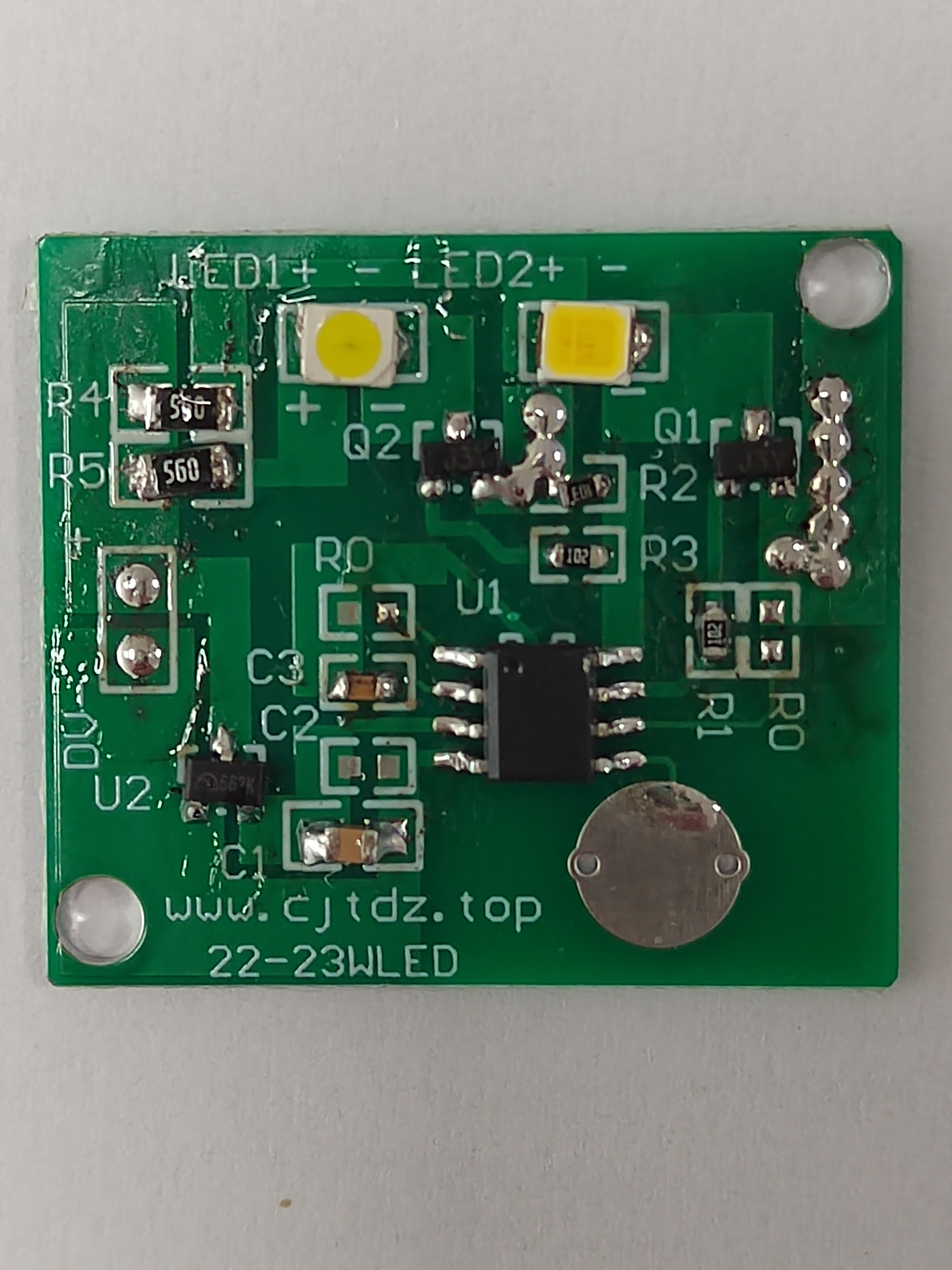

七、PCBA
