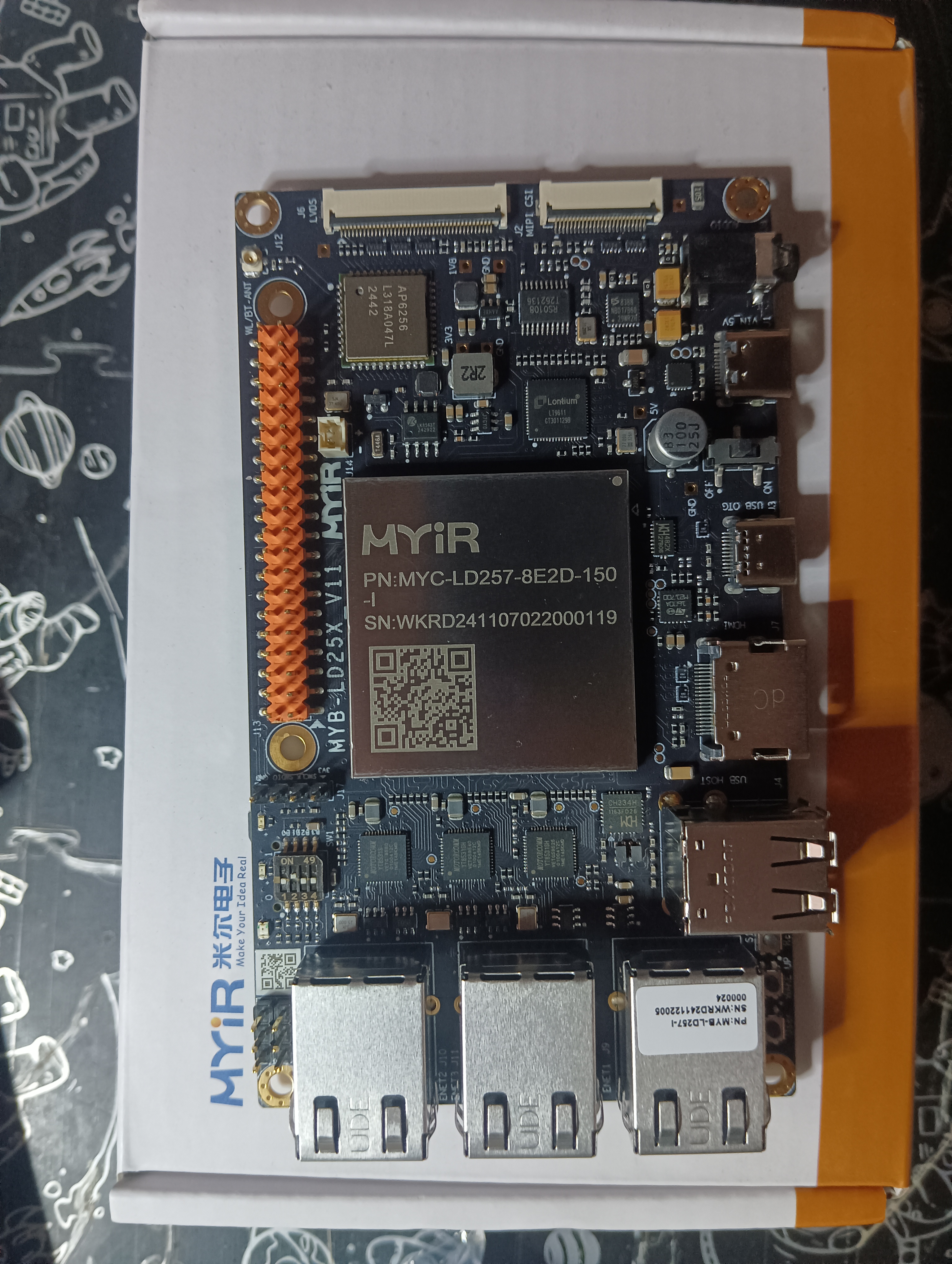

硬件介绍
硬件平台:
本文采用米尔电子的 MYC-LD25X核心板及开发板,硬件配置如下:

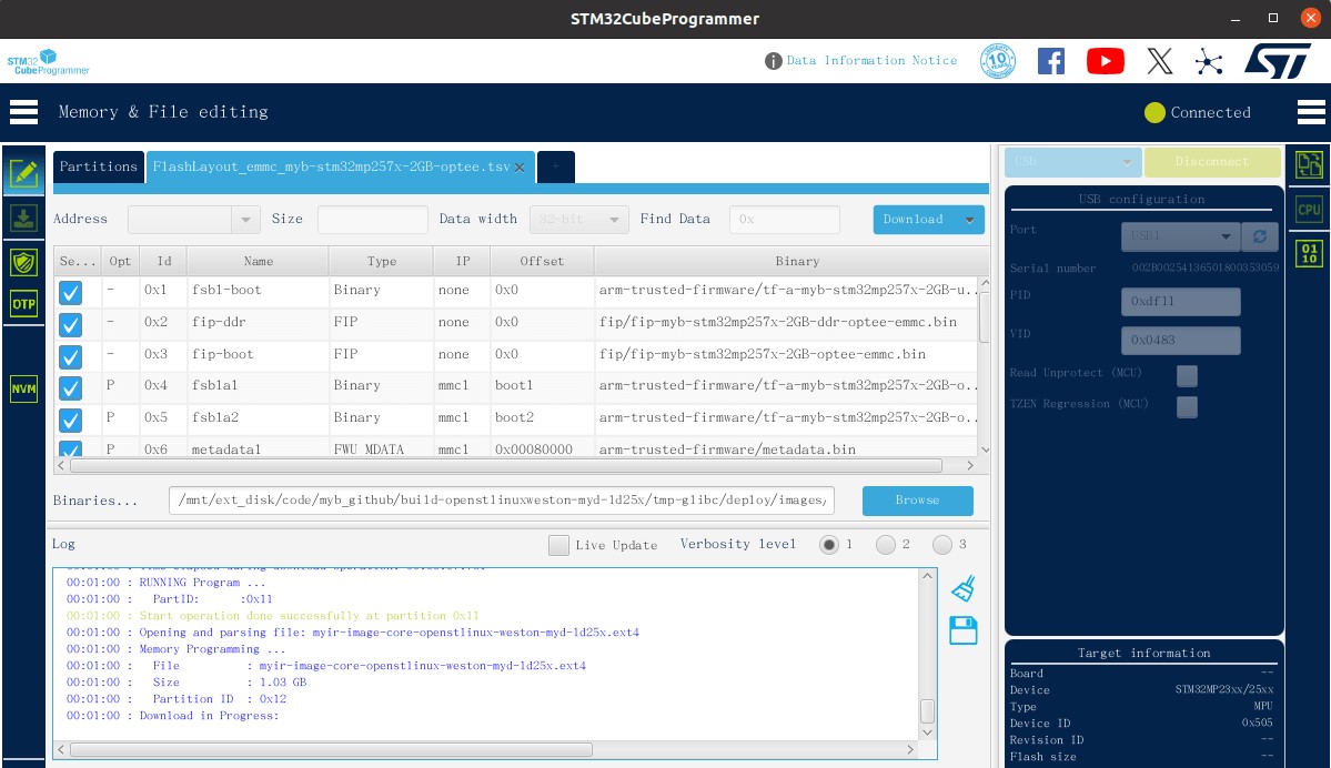

烧录
接下来烧录上面编译得到的产物,首先将开发板上的启动选择拨码开关设置到0000,然后USB OTG口连接到电脑,上位机软件选择配置如下:注意选择的烧录文件是:!
build-openstlinuxweston-myd-ld25x/tmp-glibc/deploy/images/myd-ld25x/flashlayout_myir-image-core/optee
烧录镜像位置选择是:

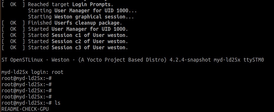

4. 启动
烧录完成以后将开发板的拨码开关重新拨到,即EMMC启动,连接串口线到电脑,电脑打开串口软件,可以看到上电信息:0100

ST OpenSTLinux - Weston - (A Yocto Project Based Distro) 4.2.4-snapshot myd-ld25x ttySTM0
可以通过命令行终端和开发板交互:
