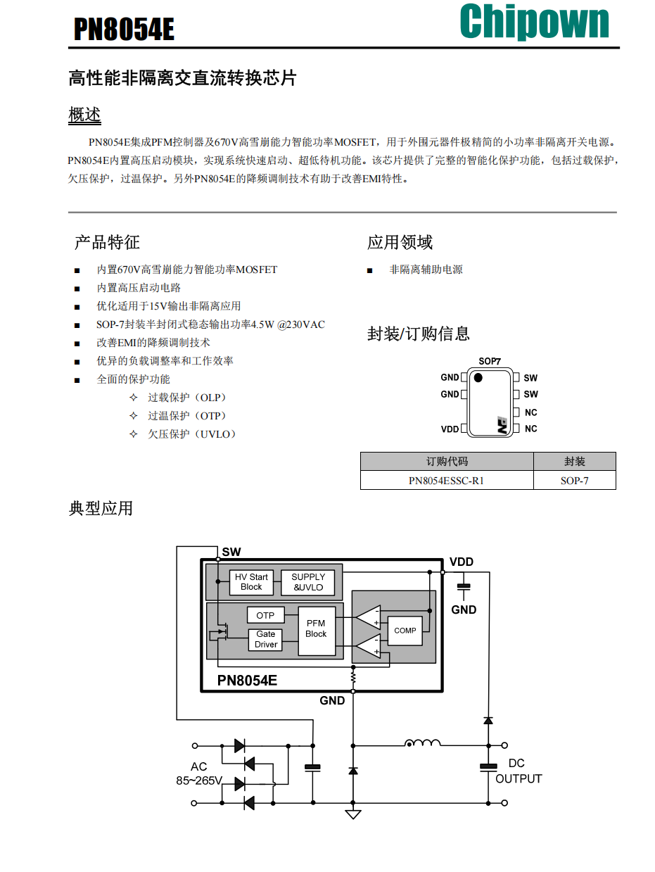

就是非隔离电源IC。不用开关变压器的,非隔离开关电源。输出电流是与IC有关,规格书上写的很明白了,典型功率这一项。
