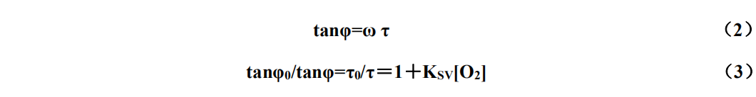

我们研究的溶解氧传感器采用相位法来测量荧光寿命,相位法测量中所用的光源经过正弦调制后被激励发光,荧光物质被该束光激发产生的相应荧光也是按照正弦波规律变化的,光电探测器探测到的荧光相对于调制光会有一滞后相移φ,φ与荧光寿命时间τ有如公式(2)关系:
其中ω是正弦调制信号的角速度:ω=2πf;而由于激发光激励所产生的荧光与激发光之间会有一定的时间差。我们可以看作当某一特定的频率的光照射在氧敏感膜上时,氧敏感膜中荧光物质发出的激发光与发射光二者之间有一定的滞后相移,而这一定的滞后相移又与荧光寿命成某种关系如公式(3),因此,可以通过测量激发光和发射光之间的滞后相移来实现对荧光的测量。

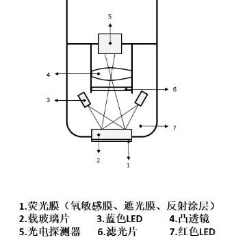

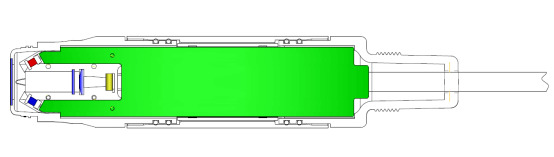

光路设计部分如图2所示:
图2 光路设计

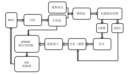

电路设计包括以下各部分:光电探测模块、信号调节模块、相位差检测模块、A/D转换模块、单片机控制模块以及通信接口模块。电路设计的总流程框图如图3所示:
图3 电路框图
采用双光路通道的设计,红色LED作为参考光,可以有效消除光程和电路上的占用的延迟时间,误差降到最低。测量荧光滞后相位的部分,由于该滞后相位相对较小,因此选用正弦波福相精密检测芯片AD8302,该芯片精度达到10 mv每度,这样可以进一步提高溶解氧浓度的测量精度和测量稳定性。

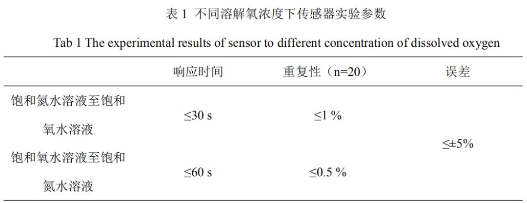

3 实验结果
由于溶解氧的浓度极低,应严格保证定标的精度。纯氧和纯氮通入国家标准物质中心研制的标准气体稀释装置,混合配比不同浓度的氧气通入水中,标定容器应气密性良好且内置搅拌器。结果如表所示。
从表1得知,所制备的溶解氧传感器所显示的溶解氧浓度的猝灭时间≤30 s,恢复时间≤60 s(在线性范围内)。一周内测试其检测上下限(线性溶解氧浓度的最低与最高值测2次/天),误差≤1 %。最低检出限为0.2 μg/ml,在0.3-20 μg/ml范围内具有良好的线性关系,传感器的输出值与水中溶解氧的浓度成正比关系,且在线性测量范围内线性误差≤±5%。
