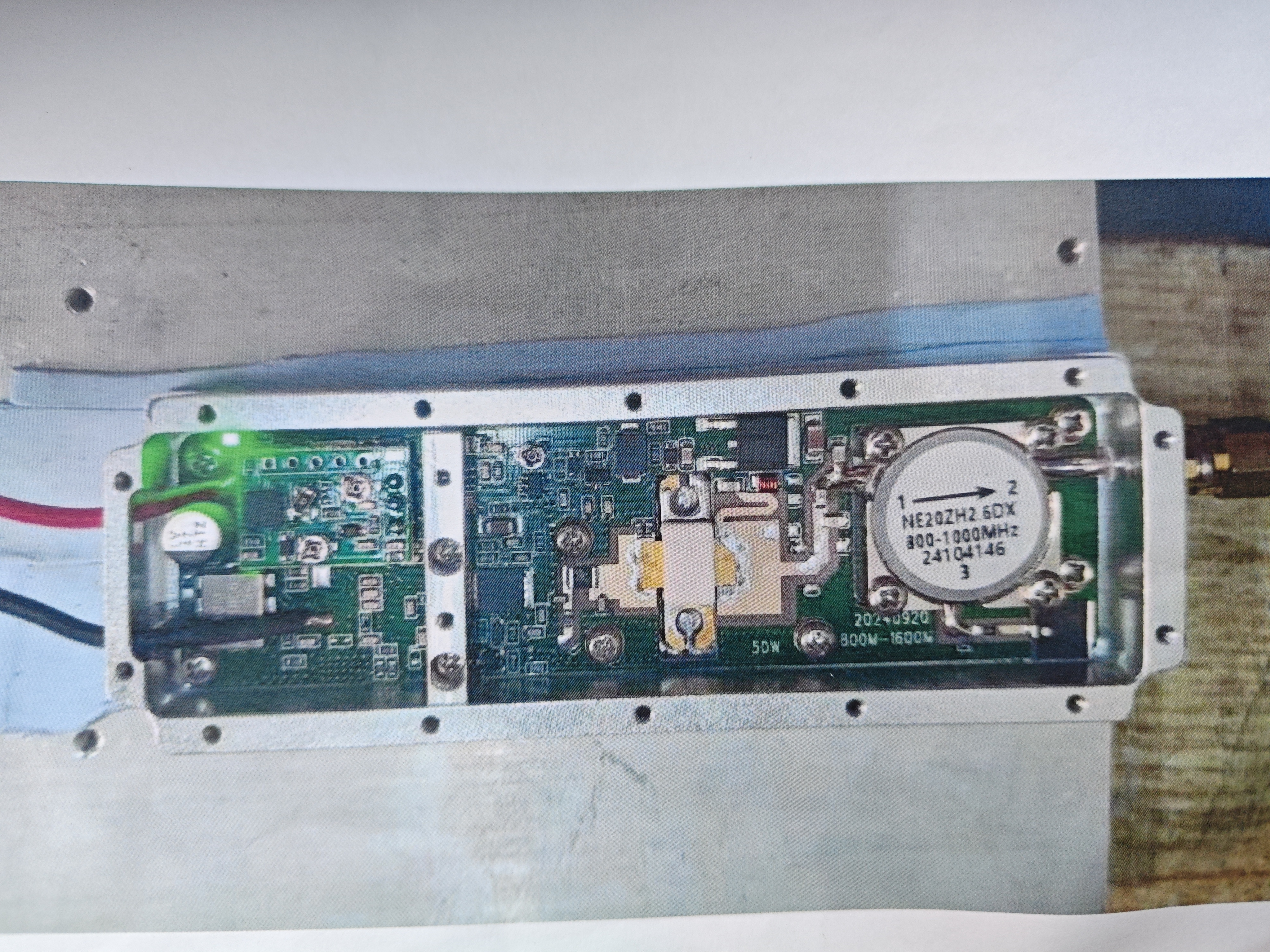

请问图片中电路板的功能?
3623 电路板

    从图片上来看,这很可能是一个射频功率放大器 (RF Power Amplifier)。
    以下是我基于图片的观察和推断:
    圆形元件 (NE202H2.6DX): 这个元件很可能是功率晶体管,特别是在射频放大器中常用到的晶体管型号。 型号标注了 800-1000MHz,说明它的工作频率范围。
    SMA 连接器: 板子边缘的SMA连接器,用于连接射频信号,通常作为输入或输出端口。
    散热器: 电路板安装在散热器上,表明电路在高功率下工作,需要散热。功率晶体管需要散热才能保持性能和稳定性。
    布局和走线: 电路板的布局和走线看起来是针对高频信号进行优化设计的,比如短而宽的走线,以减少阻抗和损耗。
    标注的功率 (50W): 板子上标注了“50W”,这很可能表示该放大器的输出功率。
    总结一下:
    这个电路板很可能是一个在800-1000MHz频段工作的射频功率放大器,输出功率为50W。 它通过SMA连接器接收输入信号,经过放大后从另一个SMA连接器输出,并使用散热器来控制温度。 这种功率放大器常见于无线通信、广播电视等领域。
