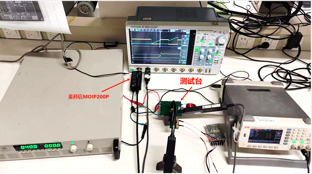

采用麦科信光隔离探头MOIP200P的SiC MOSFET动态测试平台
测试效果评估
搭建了一套动态测试平台用于评估SiC MOSFET的开关特性。测试平台采用C3M0075120K 型号的 SiC MOSFET,并配备 C4D10120A 续流二极管。栅极驱动芯片 UCC 21520 负责控制 SiC MOSFET 的开关过程。
为确保测量精度,漏源电压和栅极电压采用光隔离电压探头(Micsig MOIP200P)进行测量,该探头具有200 MHz带宽、180dB的高共模抑制比,且寄生电容仅1pF,有效降低测量误差。漏源电流则使用钳式电流探头(Hioki 3276),其100MHz带宽可满足测试要求。此外,为保证测量同步性,电压与电流探头均经过校准电路进行时间对齐。

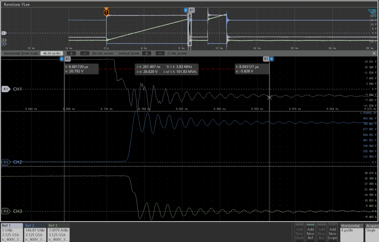

图中的波形从上往下依次为栅极电压Vgs、漏源电压Vds和漏源电流Ids。在测试过程中,SiC MOSFET 具有极快的开关速度,可在十几纳秒内完成开关转换。然而,由于高速开关过程中产生的电磁干扰(EMI),测量结果可能受到影响。
光隔离探头凭借其高共模抑制比,能够准确捕捉信号细节,即使在高干扰环境下仍能提供清晰、可靠的波形数据。此外,光隔离探头的超低寄生参数不会额外引发波形振荡,测试中观察到的振荡主要由功率回路的寄生电感引起,属于正常现象。通过对比电压和电流波形的时序关系可以看出,测得的开关电流中几乎不包含额外的寄生电流,这得益于光隔离探头低至 1 pF 的寄生电容,大幅降低了测量误差,确保了测试结果的准确性。

在SiC MOSFET的纳秒级开关动态测试中,探头180dB的共模抑制比有效抑制了高频EMI干扰,测得栅极电压(Vgs)与漏源电压(Vds)波形无畸变,与理论仿真结果高度吻合。1pF的寄生电容使测量系统引入的额外电流误差可忽略,显著优于传统差分探头,为开关损耗计算提供了可靠数据基础。
