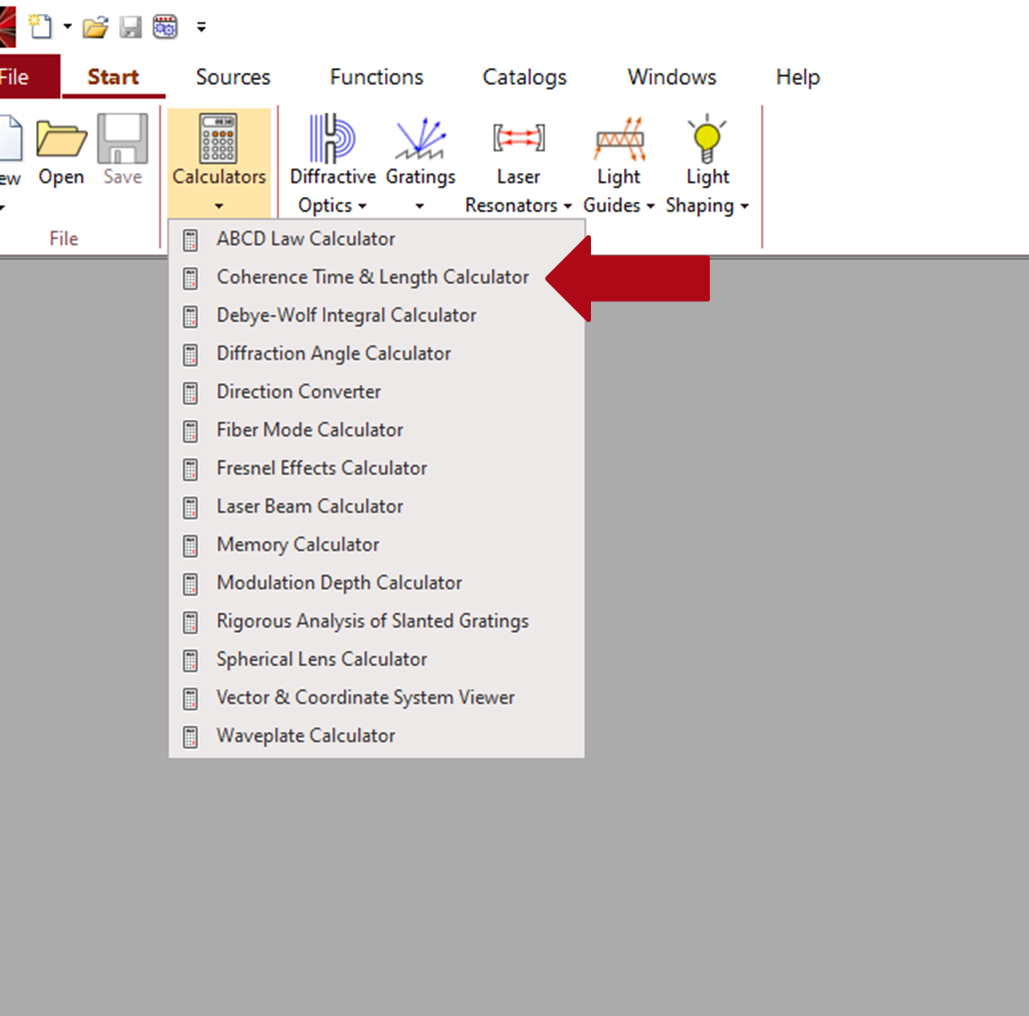

打开相干长度和时间计算器
“相干长度和时间计算器”可以通过“开始”功能区下的“计算器”下拉列表访问。

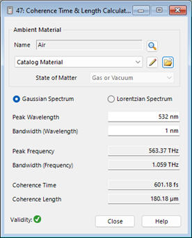

输入值

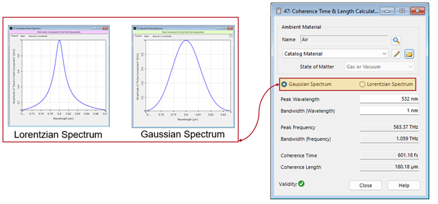

计算器允许规定介质、频谱类型以及峰值波长和带宽。所有其他相干相关量将自动计算。

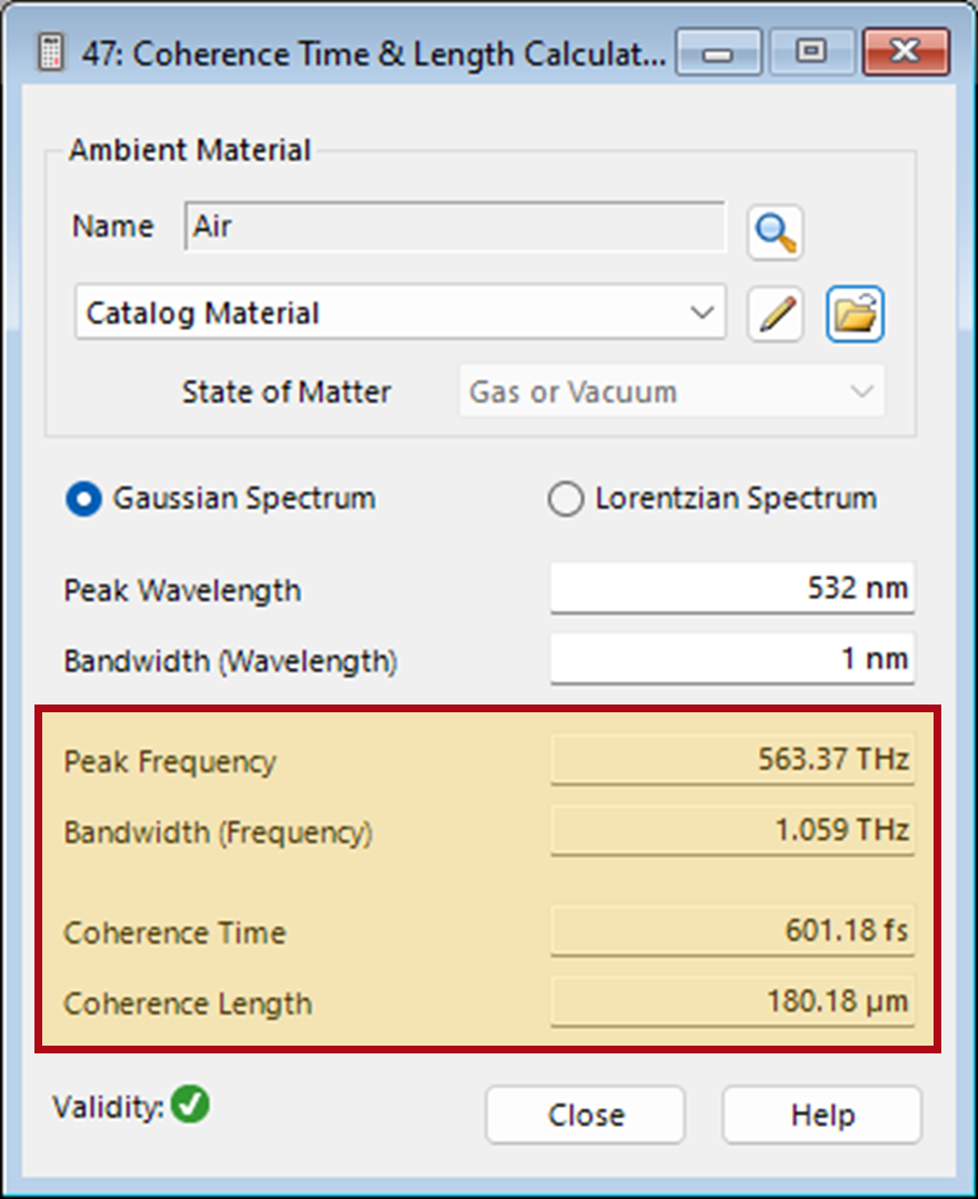

输出值
峰值频率: ,具有环境材料中的光速?和峰值波长??
带宽(频率): ,具有环境材料中的光速?和峰值波长Δ?
相干时间: ,其中s对于高斯谱是2,对于洛伦兹谱是1
相干长度: , 具有环境材料中的光速?

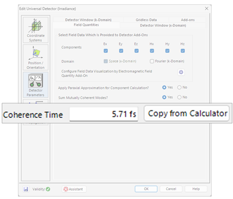

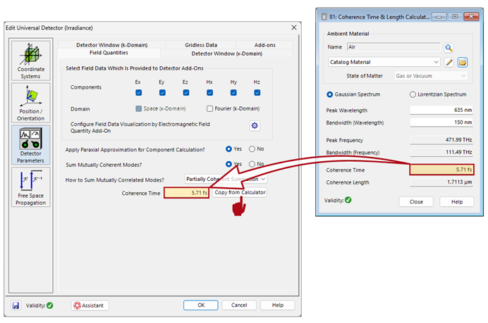

连接到通用探测器
如果通用探测器是光学设置的一部分,则当”如何对相互关联的模式求和”下”部分相干求和”选项被选中时,可以通过“从计算器复制”功能将该计算器的结果轻松地传输到所述探测器。

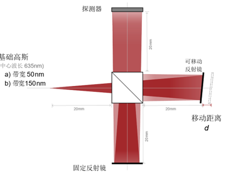

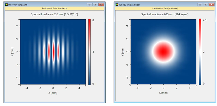

案例任务
探测器平面的辐照度
50 nm带宽的系统显示出清晰的干涉图案,该干涉图案对于更高的带宽消失。
两个结果的路径差相同,为2 µm。
50nm 带宽 150nm 带宽
