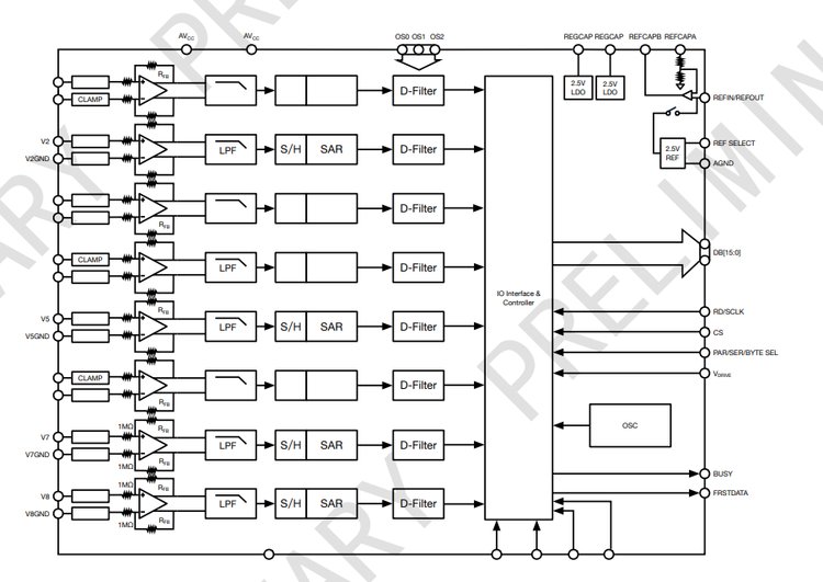

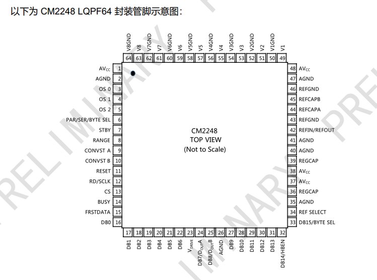

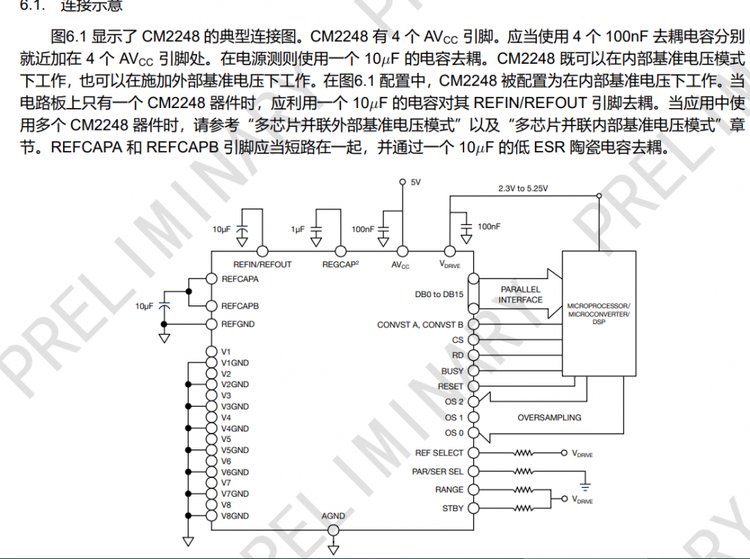

CM2248 是一款 16 位、8 通道同步采样模拟数据采集系统(DAS)。各通道均内置模拟输入钳位保护、二阶抗混叠滤波器、跟踪保持放大器、16 位 SAR ADC,内置了灵活的数字滤波器、2.5V 基准电压源、基准电压缓冲以及高速串行和并行接口。 CM2248 采用 5V 单电源供电,可以处理 ±10V和 ±5V 真双极性输入信号,同时所有通道均能以高达200kSPS 的吞吐速率采样。在各种采样频率工作下,输入钳位保护电路可以承受高达 ±16.5V 的电压。 CM2248 的模拟输入阻抗均为 1MΩ。它采用单电源工作方式,具有片内滤波和高输入阻抗,因此无需驱动运算放大器和外部双极性电源。 特性 • 双极性模拟输入范围:±10V、±5V • 5V 模拟电源,VDRIVE:2.3 至 5V • 8 路同步采样输入 • LQFP64 10x10 封装 • 完全集成的数据采集解决方案 **– **模拟输入钳位保护 **– **具有 1MΩ 模拟输入阻抗的输入缓冲器 **– **二阶抗混叠模拟滤波器 **– **片内 基准电压及缓冲 **– **16 位、200kSPS ADC(所有通道) **– **通过数字滤波器提供过采样功能 • 灵活的并行/串行接口 **– **SPI/QSPI/MICROWIRE/DSP 兼容 • 性能 **– **模拟输入 ESD 可达 8kV **– **92dB SNR,-105dB THD **– ** ±1 LSB INL,±0.8 LSB DNL **– **低功耗:运行 150mW,待机 30mW 应用 • 数据采集系统 • 电力线监控和保护系统 • 多轴定位系统 • 多相电机系统 • 仪表和控制系统 CM2248 是一款 16 位、8 通道同步采样模拟数据 采集系统(DAS)。各通道均内置模拟输入钳位保护、二 阶抗混叠滤波器、跟踪保持放大器、16 位 SAR ADC, 内置了灵活的数字滤波器、2.5V 基准电压源、基准电 压缓冲以及高速串行和并行接口。 |
