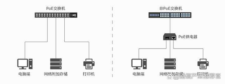

3、使用PoE分离器
- 功能:PoE分离器可将网线中的电源和数据分开,并向非PoE设备提供适当的电压。
- 安装步骤:
①将以太网线缆一端连接到PoE交换机,另一端连接PoE分离器。
②将PoE分离器的电源输出端连接到非PoE设备的电源端口。
③将PoE分离器的数据输出端连接到非PoE设备的网络端口。
4、使用非PoE供电器
- 功能:非PoE供电器(或中间供电设备)可以为以太网线缆增加电源,使非PoE端口转换为PoE端口,以支持PoE设备。
【注意】:如果要连接PoE设备,请确保供电器提供与设备要求相匹配的PoE标准。

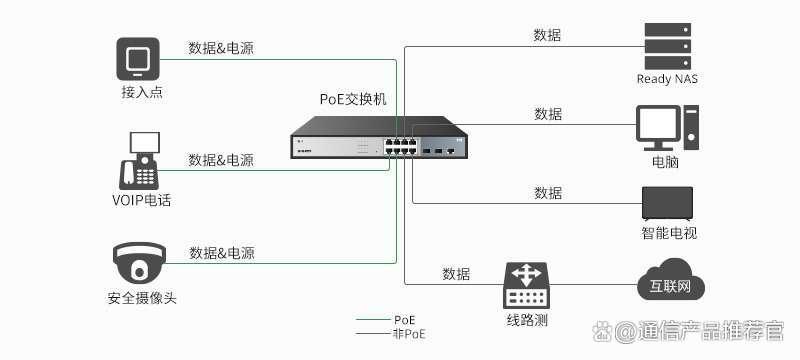

PoE设备与非PoE设备能否同时连接到PoE交换机?
PoE交换机能够自动识别终端设备是否需要供电,无论是PoE设备还是非PoE设备,都不会影响交换机的正常运行。因此,PoE设备和非PoE设备可以同时接入同一台PoE交换机,而不会出现任何问题。此外,许多PoE交换机还能自动禁用不需要供电的端口,从而提升能效,降低功耗。
