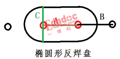

我们先来简单看下几种不同高速差分过孔的基本结构吧,常见的差分过孔结构如下图所示。

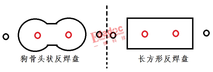

中间两个红色的孔为信号孔,两边黑色的为地孔,黑色椭圆形的圈为反焊盘,也就是圈内除了孔,所有层的铜皮都是被掏掉的,我们也叫禁布区;图中两个信号孔之间的距离为A,信号孔到旁边地孔的距离为B,反焊盘的直径为C,差分过孔的阻抗和A、B、C的数值相关,同时又和孔本身的孔径(我们又叫drill直径)及焊盘大小相关。除了和孔结构及尺寸等有关外,过孔阻抗还和板子(孔)的厚度,铜皮层数及介质材料有关,另外也和反焊盘的形状及大小有关,比如下面还有常见的狗骨头状及长方形状反焊盘结构。
正是因为差分过孔的阻抗影响因素太多,目前还没有一个公认的差分过孔阻抗公式,所以过孔的阻抗就没法像走线那样可以通过软件来计算,设计人员很多时候就只能靠经验、设计参考书等来做,但不同的信号阻抗标准也不一样,常见的有85ohm,90ohm,100ohm等,所以最终过孔和线路阻抗是否匹配也就不得而知,这个时候SI攻城狮就顺利登场了。是的,差分过孔阻抗没法计算,但是可以通过3D仿真能模拟出来,我们把过孔对应的结构及尺寸搭配一定的材料特性,在3D仿真软件中建立起相应的模型,这样就可以算出来这个孔的无源特性,也能看到大致的阻抗情况。如果阻抗差异大,我们就会对模型进一步优化,比如根据不同的过孔距离,过孔长度等,修改不同的反焊盘形状或者尺寸,有时不同层还会有不同的要求。

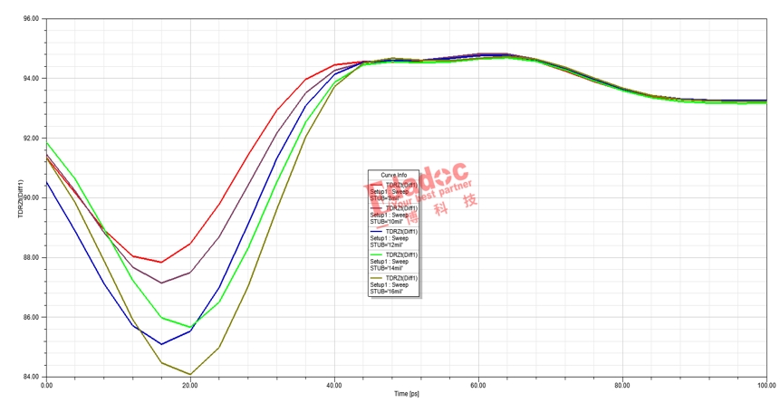

3、频率越高,过孔stub的影响越大,也就是对stub越敏感,这个时候我们就要考虑过孔最大留多长的stub能满足要求,同时也还要考虑工厂的背钻加工能力。从下图仿真结果来看,stub相差2mil过孔阻抗约相差1ohm。

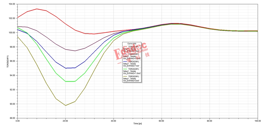

4、钻孔孔径对过孔的影响也在逐步加大,孔径越大,过孔阻抗越小。
另外还有孔间距的影响,100Gbps信号我们基本要看到50GHz的频率,在高频下这些影响因素会变得更加敏感,所以我们需要花更多的时间来调整这些参数,在25Gbps速率下,长孔和短孔用同样的尺寸参数影响不大,但到了100Gbps以上,不同层需要不同的过孔参数,这样就会多出更多的建模工作量。
