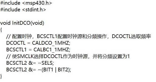

void I2C_Init() {
P1SEL |= BIT6 + BIT7; // P1.6 and P1.7 as I2C pins
P1SEL2 |= BIT6 + BIT7;
UCB0CTL1 |= UCSWRST; // Enable SW reset
UCB0CTL0 = UCMST + UCMODE_3 + UCSYNC; // I2C Master, synchronous mode
UCB0CTL1 = UCSSEL_2 + UCSWRST; // Use SMCLK, keep SW reset
UCB0BR0 = 12; // fSCL = SMCLK/12 = ~100kHz
UCB0BR1 = 0;
UCB0CTL1 &= ~UCSWRST; // Clear SW reset, resume operation

void main(void) {
WDTCTL = WDTPW | WDTHOLD; // Stop watchdog timer
I2C_Init();
SSD1306_Init();

常见问题排查
- 硬件连接问题:确保SCL和SDA线连接正确,电源和地线连接正常。
- I2C地址问题:确认SSD1306的I2C地址是否正确,通常为0x3C。
- 初始化顺序:确保SSD1306的初始化顺序正确,按照数据手册的要求进行初始化。
- I2C通信问题:使用示波器或逻辑分析仪检查I2C通信是否正常,确认是否有ACK信号。
- 电源问题:确保SSD1306的电源电压在3.3V到5V之间,且电流足够。
