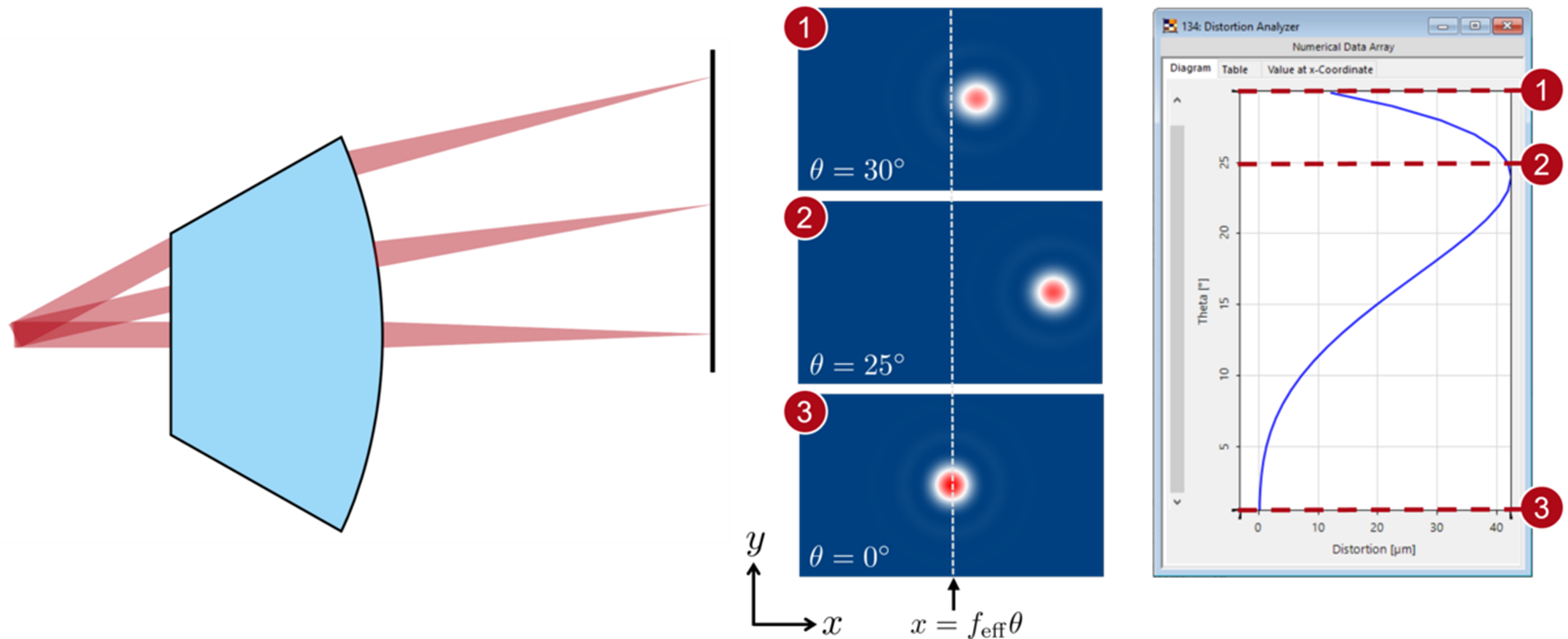

对于高功率激光扫描系统领域中的许多应用,重要的是要确保离轴焦点位于焦平面上,而不是像常规球面透镜那样在曲面上。 F-theta 镜头的开发考虑了这一要求,旨在将入射的准直光束聚焦到一个焦点上,该焦点的横向位移理想情况下与扫描角度线性相关。
快速物理光学和设计软件 VirtualLab Fusion 提供了多种工具,允许光学工程师检验特定 f-theta 设计的性能。其中包括计算实际光斑位置和所需光斑位置之间偏差的畸变分析器,以及允许同时配置一组具有不同入射方向的视场模式的扫描光源,以便更方便地研究系统。此外,强大的场追迹引擎使用户能够使用物理光学研究焦点的行为(点扩散函数),该功能能够发现纯光线追迹器未考虑的其他影响。
F-Theta扫描镜头的性能评估
使用 VirtualLab Fusion 中的扫描光源,我们通过测量不同扫描角度下焦点位置的偏差和光斑大小来分析 F-Theta 镜头的性能。

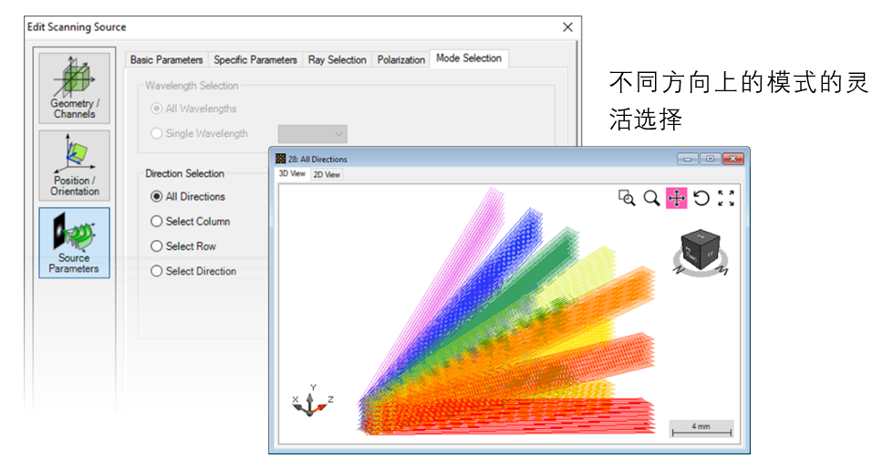

如何设置扫描光源
VirtualLab Fusion 中的扫描光源定义了一个多模光源,它可以生成一组截断的平面波,辐射到几个预定义的方向,这有助于例如激光扫描系统的建模和评估。
