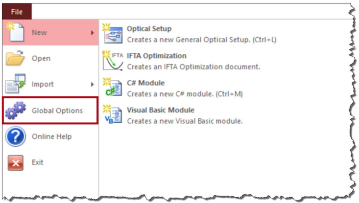

如何获取全局选项

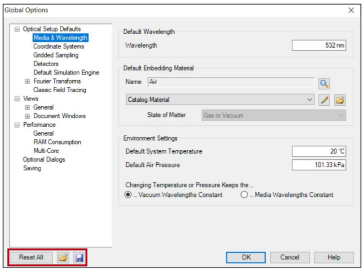

转到主窗口左上角的文件菜单,然后转到全局选项。
加载&保存全局选项

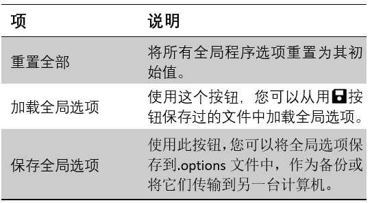

配置完所有设置后,除了保存目录下的文件路径外,全局选项可以通过以下控件进行重置、加载和保存:

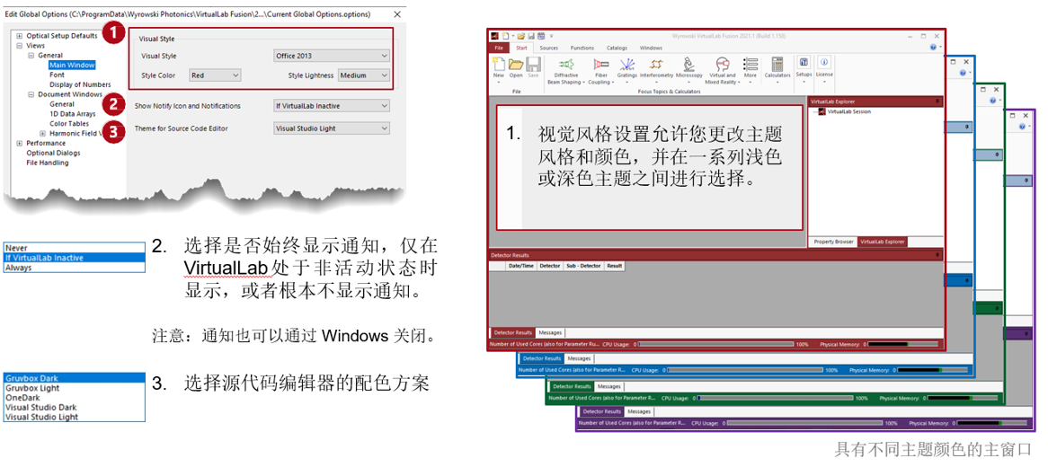

主窗口设置

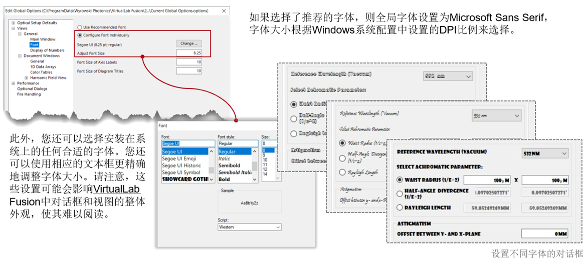

字体配置

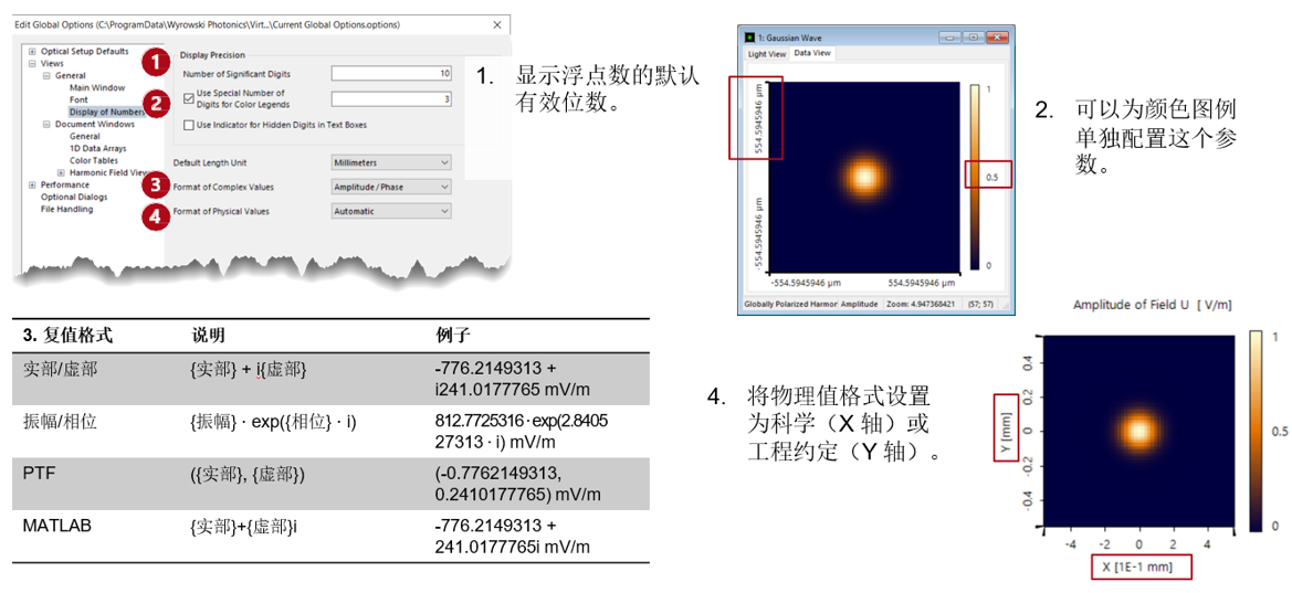

数字显示

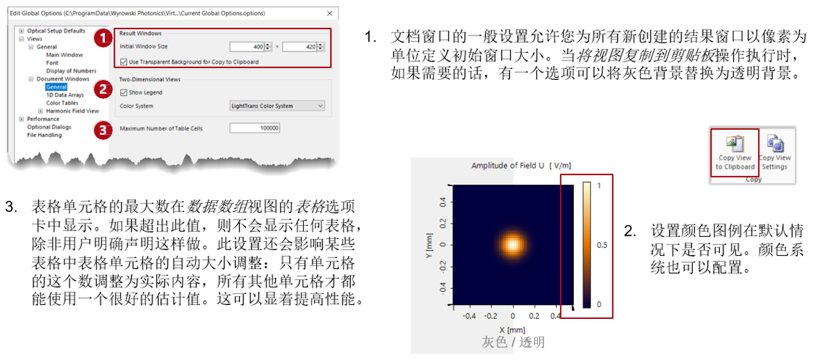

文档窗口设置

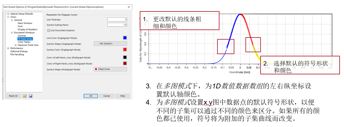

1D数据数组可视化设置

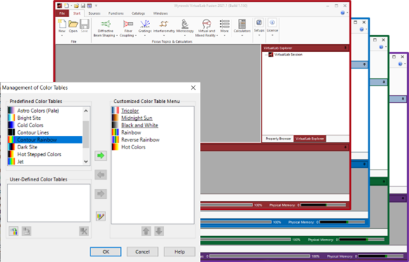

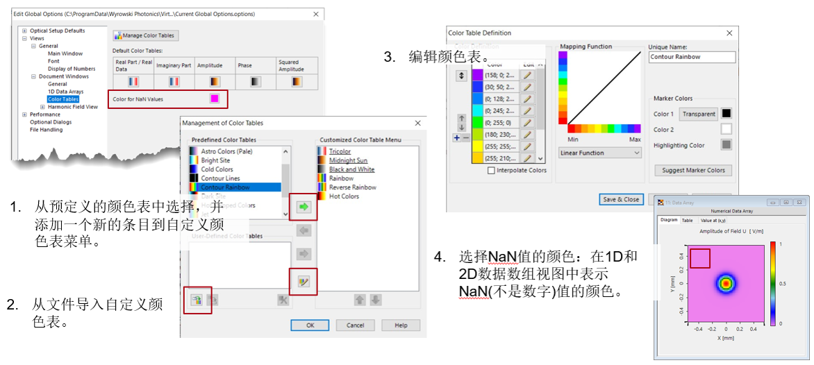

颜色表
