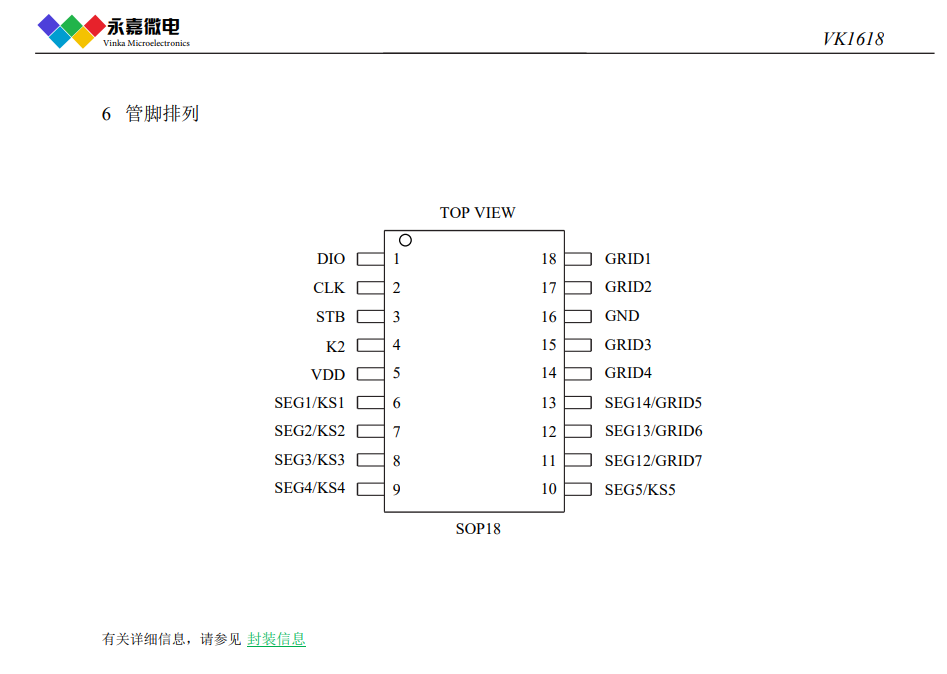

产品型号:VK1618 产品品牌:VINKA/永嘉微电/ 封装形式:SOP18 VK1618是一种带键盘扫描接口的数码管或点阵LED驱动控制专用芯片,内部集成有3线串行接口、数据锁存器、LED 驱动、键盘扫描等电路。SEG脚接LED阳极,GRID脚接LED阴极,可支持8SEG×4GRID、7SEG×5GRID、6SEG×6GRID、5SEG×7GRID的点阵LED显示面板,最大支持5×1按键。适用于要求可靠、稳定和抗干扰能力强的产品。Z145+244 特点 • 工作电压 3.0-5.5V • 内置 RC振荡器 • Q.2.8.8.5.2.1.8.9.6.6 • 5个SEG脚,4个GRID脚,3个可配置SEG/GRID复用脚 • SEG脚只能接LED阳极,GRID脚只能接LED阴极 • 5×1矩阵按键,支持多键同时按下(按键/显示复用需硬件电路配合) • 3线串行接口 • 8级整体亮度可调 • 内置显示RAM为14x8位 • 内置上电复位电路 • 抗干扰能力强 • 封装 SOP18 (300mil)(11.45mm×7.50mm PP=1.27mm) 应用领域 • 小家电 • 电磁炉/微波炉 • 压力表 ———————————————————————— 内存映射的LED控制器及驱动器: VK1628 --- 通讯接口:STB/CLK/DIO 电源电压:5V(4.5~5.5V) 驱动点阵:70/52 共阴驱动:10段7位/13段4位 共阳驱动:7段10位 按键:10x2 封装SOP28 VK1629 --- 通讯接口:STB/CLK/DIN/DOUT 电源电压:5V(4.5~5.5V) 驱动点阵:128共阴驱动:16段8位 共阳驱动:8段16位 按键:8x4 封装QFP44 VK1629A --- 通讯接口:STB/CLK/DIO 电源电压:5V(4.5~5.5V) 驱动点阵:128共阴驱动:16段8位 共阳驱动:8段16位 按键:--- 封装SOP32 VK1629B --- 通讯接口:STB/CLK/DIO 电源电压:5V(4.5~5.5V) 驱动点阵:112 共阴驱动:14段8位 共阳驱动:8段14位 按键:8x2 封装SOP32 VK1629C --- 通讯接口:STB/CLK/DIO 电源电压:5V(4.5~5.5V) 驱动点阵:120 共阴驱动:15段8位 共阳驱动:8段15位 按键:8x1 封装SOP32 VK1629D --- 通讯接口:STB/CLK/DIO 电源电压:5V(4.5~5.5V) 驱动点阵:96 共阴驱动:12段8位 共阳驱动:8段12位 按键:8x4 封装SOP32 VK1640 --- 通讯接口: CLK/DIN 电源电压:5V(4.5~5.5V) 驱动点阵:128共阴驱动:8段16位 共阳驱动:16段8位 按键:--- 封装SOP28 VK1650 --- 通讯接口: SCL/SDA 电源电压:5V(3.0~5.5V) 驱动点阵:8x16共阴驱动:8段4位 共阳驱动:4段8位 按键:7x4 封装SOP16/DIP16 VK1668 ---通讯接口:STB/CLK/DIO 电源电压:5V(4.5~5.5V) 驱动点阵:70/52共阴驱动:10段7位/13段4位 共阳驱动:7段10位 按键:10x2 封装SOP24 VK6932 --- 通讯接口:STB/CLK/DIN 电源电压:5V(4.5~5.5V) 驱动点阵:128共阴驱动:8段16位17.5/140mA 共阳驱动:16段8位 按键:--- 封装SOP32 VK16K33 --- 通讯接口:SCL/SDA 电源电压:5V(4.5V~5.5V) 驱动点阵:128/96/64 共阴驱动:16段8位/12段8位/8段8位 共阳驱动:8段16位/8段12位/8段8位按键:13x3 10x3 8x3 封装SOP20/SOP24/SOP2 永嘉微电/VINKA原厂直销,工程服务技术支持,主营LCD/LED驱动IC/触摸IC |
