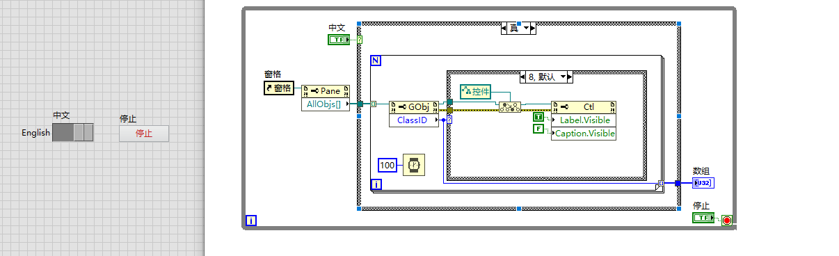

labview界面中英文切换问题
12960 界面

  • 2025-2-10 18:02
    请问,有可以批量修改的吗。按照类ID方式来的。你这种方式,单个控件的方式来改,对于工业方面有很多控件的,修改起来过于繁琐。而且也比较容易搞混
    zqzq666 回复 随意的: 2025-2-11 09:30
    1、上面只是一个基本的实现方式,你所说的要自己去写。比如获取VI前面板所有控件(VI属性节点里有),遍历所有控件:若控件标题可见,则获取到标签,从表(三列:标签、中文、英文)中查找标签获取中英文设定到标题中
    2、https://www.ni.com/zh-cn/shop/product/localization-toolkit-for-labview.html
    研究下上面工具包,我还没搞明白(下载量比较高)
    偏头木 回复 随意的: 2025-2-11 12:21
    获取本vi所有控件的引用组成数组,再用for循环调用单独实现每个控件的中英文切换
    随意的 回复 zqzq666: 2025-2-17 16:33
    好的。谢谢

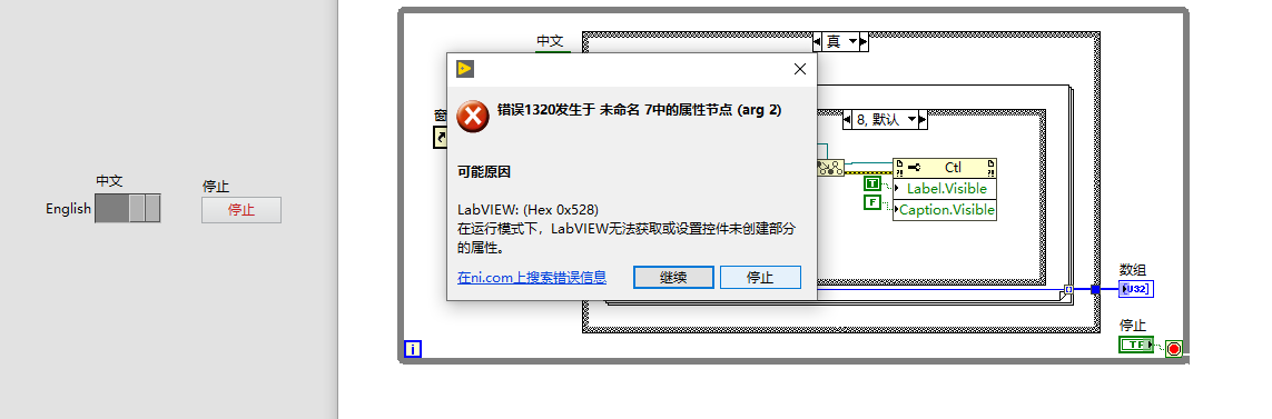

  • 2025-2-10 18:03
    谢谢,运行不了的原因找到了。因为其中有一个控件的标题没有输入,导致运行不了
