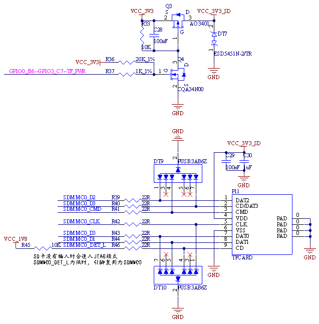

2.2.1 接口介绍ELF 2底板P11为TF Card连接器使用SDMMC0接口,可以支持系统启动与烧写。SDMMC0是4线的数据总线宽度(SDMMC0 [D0-D3]),支持SDR104模式,最高速率支持150MHz。
当插入TF卡时:如果只要支持SD2.0模式,TF卡供电电源为3.3V。如果要支持SD3.0模式兼容SD2.0模式,核心板默认供3.3V电源,待和TF卡协商跑SD3.0模式后,核心板供电电压自动切换成1.8V供电。
当开发板上电时,上拉电阻R36默认开启TF卡供电,启动之后TF卡的供电由GPIO0_B6--GPIO3_C7拉高电平控制供电。
主板上的这个TF卡槽有插拔检测引脚 SDMMC0_DET_L,当插入卡之后,SDMMC0_DET_L为低时,主控会检测到卡插入,来执行识别卡的动作。底板原理图如图2.4。
图2.4 TF卡原理图
TF卡供电电源需要受控,参考底板电路。

2.2.2 TF卡接口设计指南1.RK3588集成的SDMMC控制器,可支持SDIO3.0协议,以及MMC V4.5.1协议。
2.TF卡VDD脚供电电压默认为3.3V,去耦电容不得删减,布局时要靠近卡座放置。
3.DAT0~3,CMD,CLK需串接22ohm电阻,DET可串接100ohm电阻。
4.设计电路时TF卡槽必须和系统地连接,否则影响插入检测功能。
2.2.3 TF卡接口PCB设计指南1.SDIO信号采用单端布线,阻抗50Ω±10%。
2.SDIO接口信号要做等长控制,误差不超过0.25mm。
3.布线尽量短,串联端接电阻应靠近输出端。
