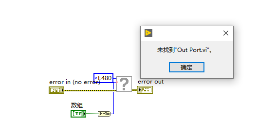

缺少驱动包,比如NI VISA模块
要解决Windows 10 64位系统下LabVIEW调用并口VI报错的问题,我们需要按照以下步骤进行排查和解决:
1. 检查并口驱动程序: 确保您的计算机上安装了正确的并口驱动程序。如果没有,请从设备制造商的官方网站下载并安装相应的驱动程序。 2. 检查LabVIEW版本: 确保您使用的LabVIEW版本支持64位操作系统。如果您的LabVIEW版本较旧,请考虑升级到支持64位系统的版本。 3. 检查并口VI: 检查您使用的并口VI是否适用于64位系统。如果VI不兼容,请寻找适用于64位系统的替代VI或更新您的VI。 4. 以管理员身份运行LabVIEW: 右键单击LabVIEW快捷方式,选择“以管理员身份运行”。这可以确保LabVIEW具有足够的权限来访问并口设备。 5. 禁用驱动程序签名强制: 在某些情况下,Windows 10可能会阻止未经签名的驱动程序。要禁用驱动程序签名强制,请按照以下步骤操作: a. 打开“控制面板”。 b. 点击“系统和安全”。 c. 点击“系统”。 d. 在左侧菜单中,点击“高级系统设置”。 e. 在“系统属性”窗口中,点击“启动和故障恢复”下的“设置”按钮。 f. 在“启动和故障恢复”窗口中,取消选中“启用驱动程序签名强制”选项。 g. 点击“确定”保存更改。 6. 检查并口设备: 确保并口设备已正确连接到计算机,并检查设备是否正常工作。如果设备有问题,请更换设备或联系设备制造商寻求支持。 7. 查看错误信息: 仔细阅读软件报错界面上的错误信息,这可以帮助您确定问题所在。根据错误信息,您可以进一步排查和解决问题。 通过以上步骤,您应该能够解决Windows 10 64位系统下LabVIEW调用并口VI报错的问题。如果问题仍然存在,请考虑联系LabVIEW技术支持或设备制造商寻求进一步帮助。 |
你这个是没有对应的VI子程序,程序缺少东西,就会报错,需要找到缺少的子VI然后放入工程文件中,才能运行程序。
应该是缺失portaccess.llb文件
缺少工具库或函数,找到这个库或函数添加到项目,然后右键查找VI替换下就行
