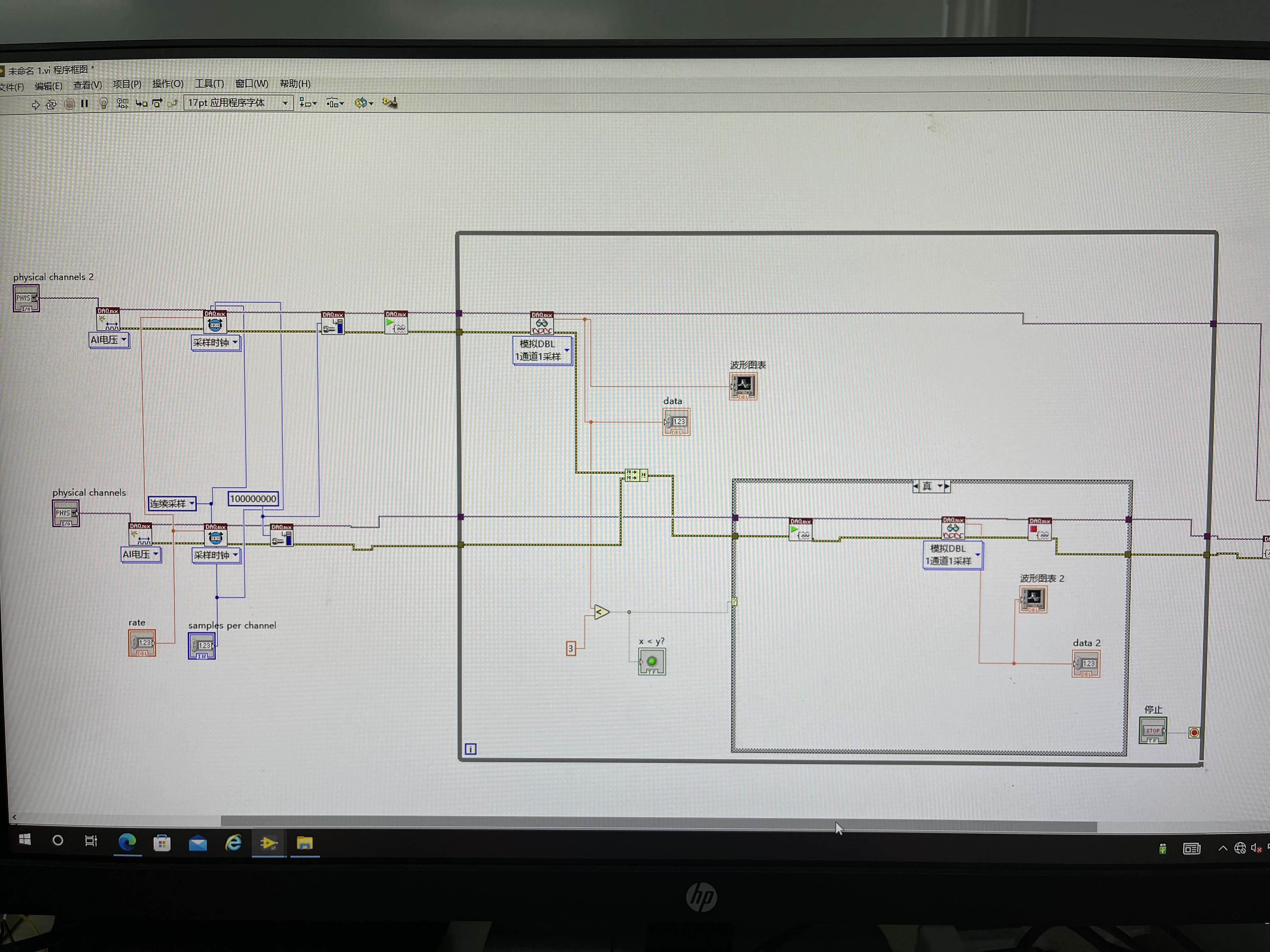

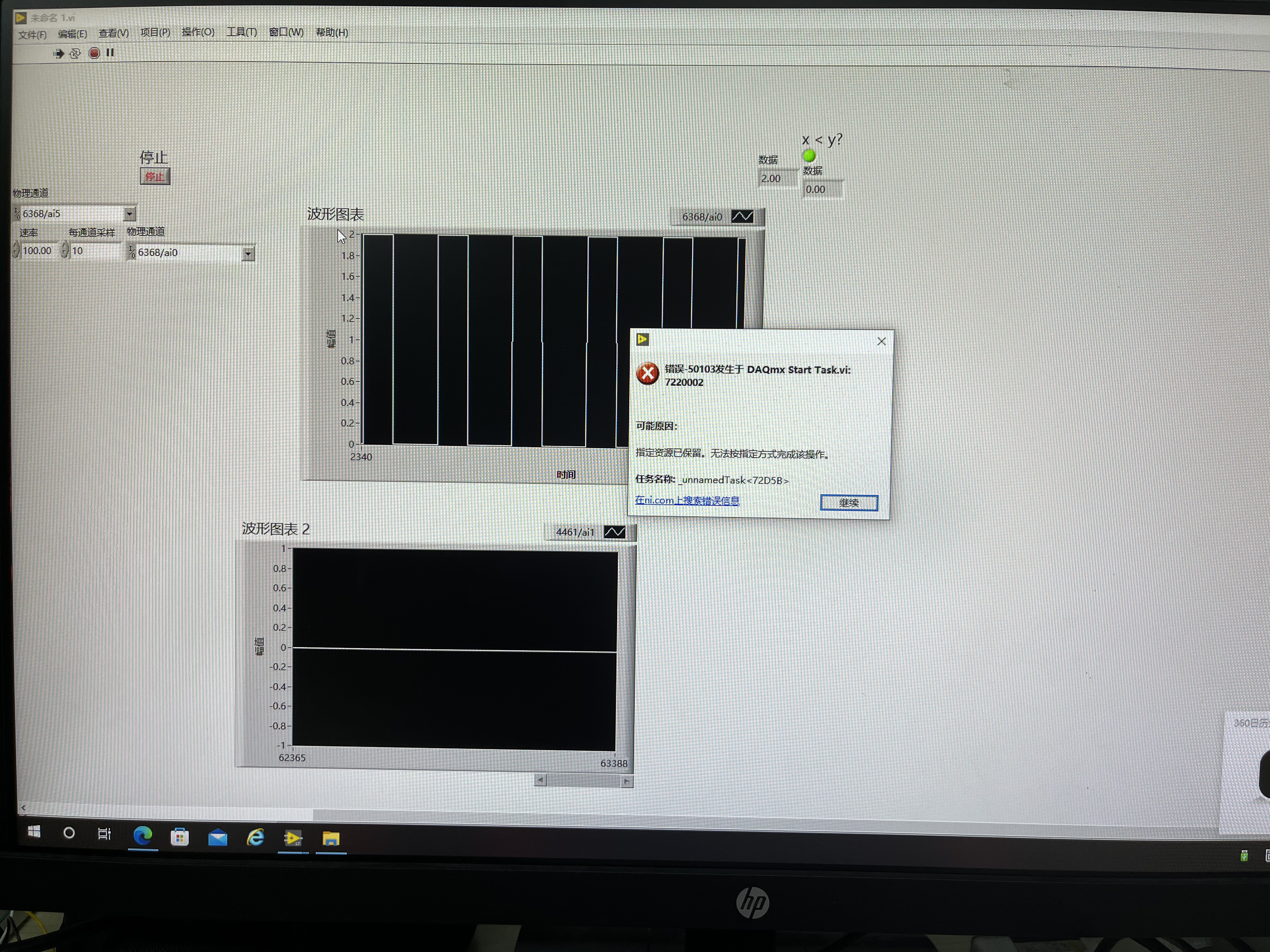

各位大佬,遇到个问题!现在有两个通道的信号,都是电压信号,一个通道采集方波,进行阈值判断,低电平的时候开始采集显示处理另一个通道的信号,但是现在可以采集到方波信号,但是另一个通道的信号采集显示不到,一直为0,而且点击停止后会报错,提示指定资源已保留。无法按指定方式完成该操作。 |

第一个问题,因为下面那条采集的通道,程序刚开始运行的时候,进行了第一次判断,判断为假,直接跳出事件后直接进行关闭采集任务控件了,所以第二个采集通道直接进行了一次就关闭采集了。
第二个问题,因为退出运行程序后,实际第一个采集数据流,一直处于while循环内,也就是说数据未进入到关闭采集任务控件,一直占用资源。解决方法是,可以退出程序之前点停止按钮,让程序跳出while循环,然后再退出程序。 |

如果是同一套硬件的话可以同时采集2个通道信号的,不用分2路来采集,后期处理数据就行
