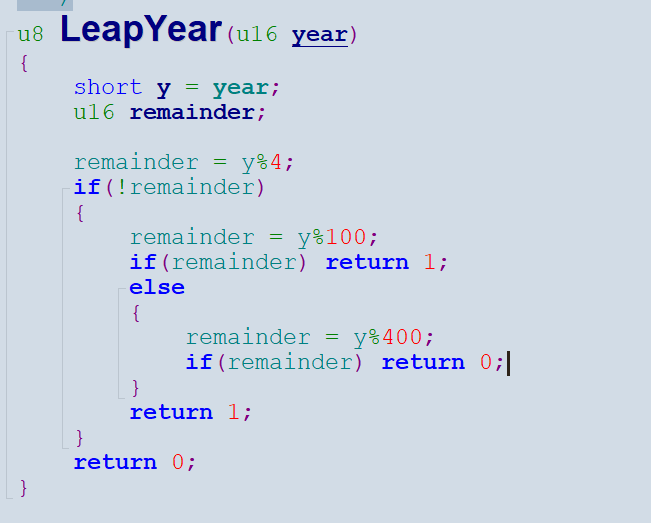

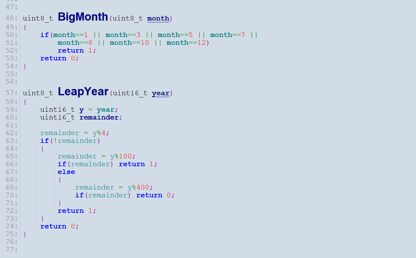

1.判断某年是闰年和平年
如果某年是闰年的话,该年一共有366天,因为2月是29天。平年的话,就是365天。
闰年是啥:
1.该年份能被4整除且不能被100整除。或 2.该年份能被400整除。
具体代码如下:
u8 LeapYear(u16 year)
short y = year;
u16 remainder;
remainder = y%4;
if(!remainder)
remainder = y%100;
if(remainder) return 1;
else
remainder = y%400;
if(remainder) return 0;
return 1;
return 0;
2.求出某年某月有多少天

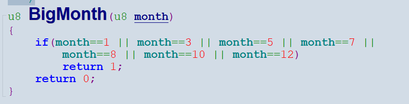

首先对大月进行判断
1,3,5,7,8,10,12
具体代码如下:
u8 BigMonth(u8 month)
if(month==1 || month==3 || month==5 || month==7 ||
month==8 || month==10 || month==12)
return 1;
return 0;

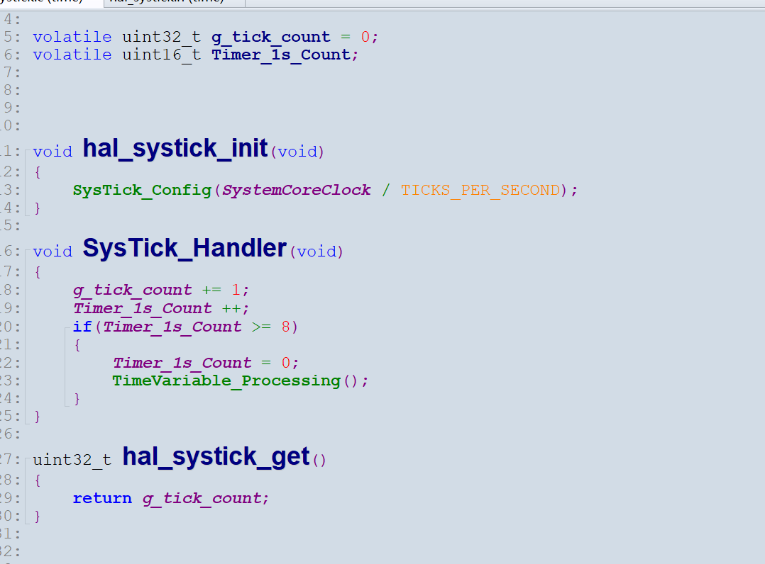

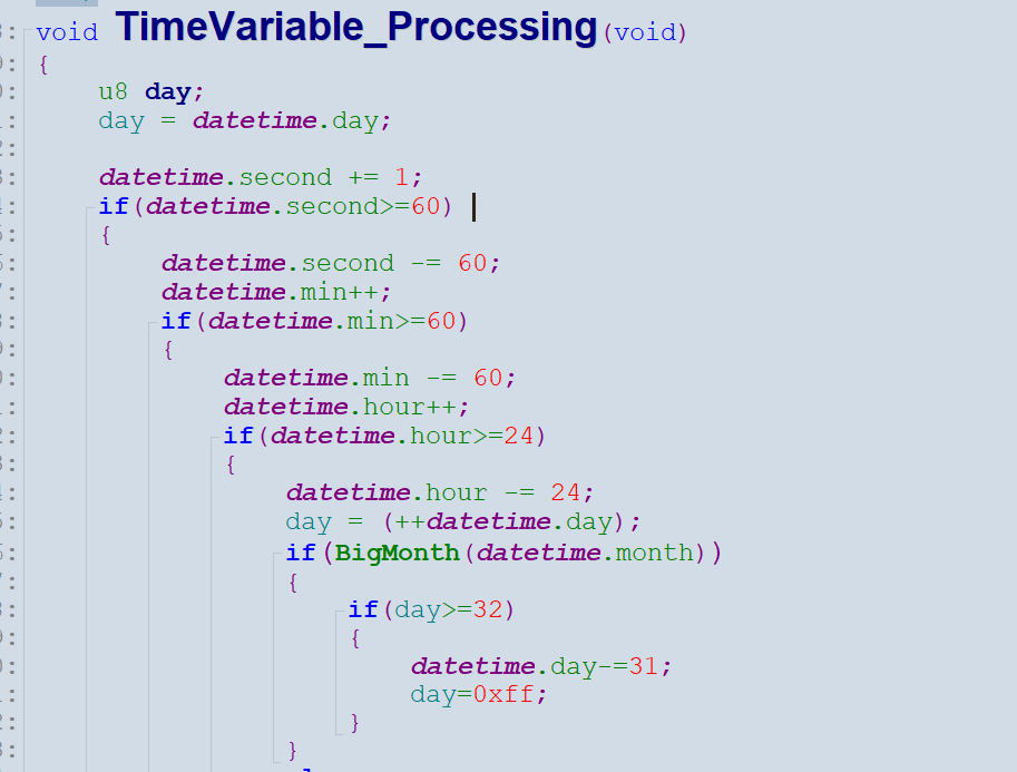

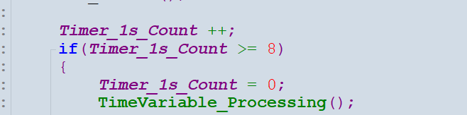

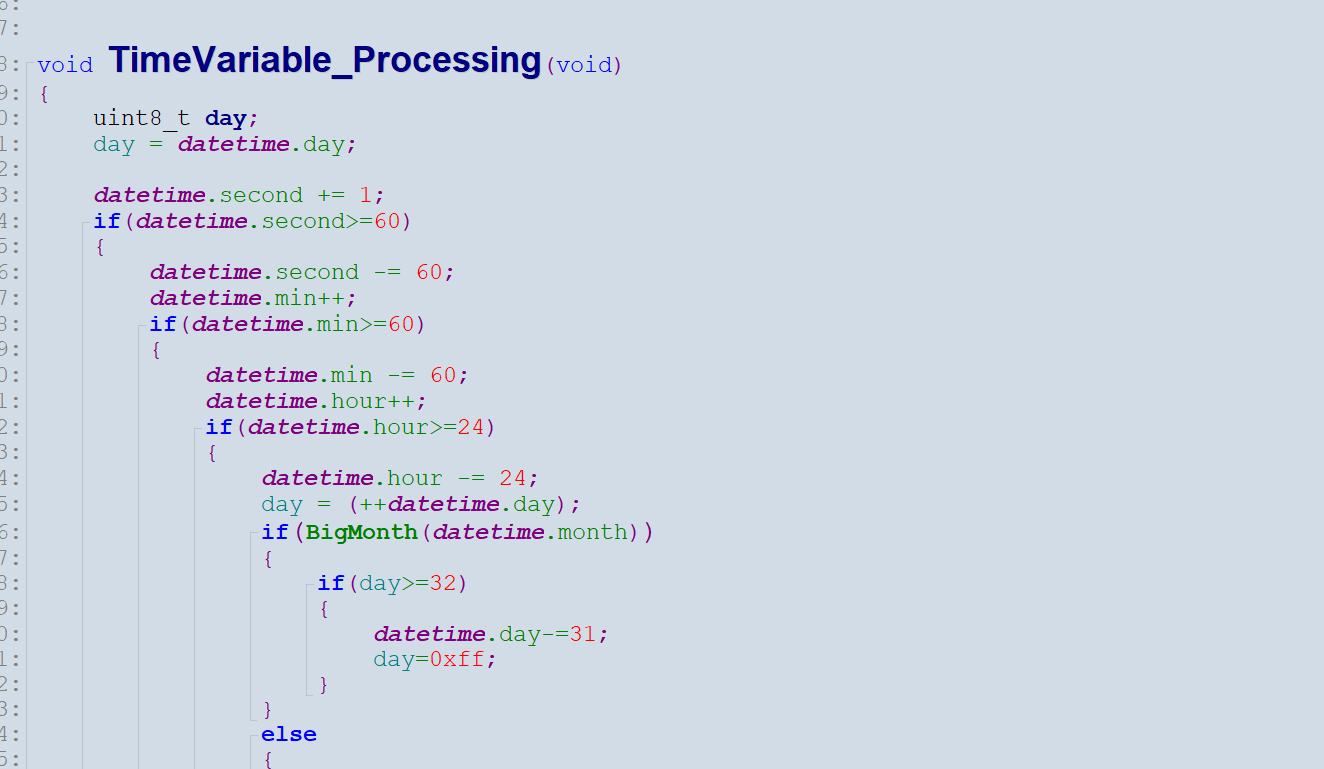

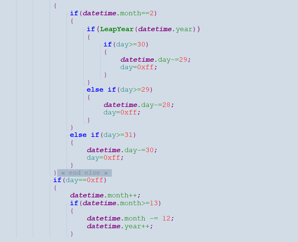

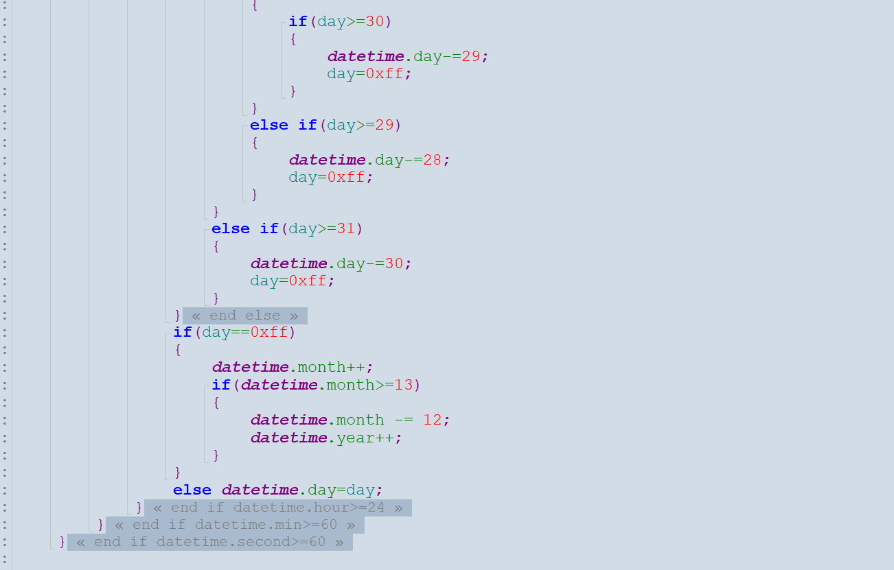

先设定一个125ms的定时器计时中断,每计时125ms,定时器就会溢出,这样Timer_1s_Count就进行累加,累计8次刚好就是1s定时,然后清零,这时调用万年历年月日时分秒设置函数
void TimeVariable_Processing(void)
按照每分钟60秒,每小时60分钟,每天24小时进行累加进位操作。
然后判断是否是闰年,除去大月,计算2月天数到底是28天还是29天
u8 day;
day = datetime.day;
datetime.second += 1;
if(datetime.second>=60)
datetime.second -= 60;
datetime.min++;
if(datetime.min>=60)
datetime.min -= 60;
datetime.hour++;
if(datetime.hour>=24)
datetime.hour -= 24;
day = (++datetime.day);
if(BigMonth(datetime.month))
if(day>=32)
datetime.day-=31;
day=0xff;
else
if(datetime.month==2)
if(LeapYear(datetime.year))
if(day>=30)
datetime.day-=29;
day=0xff;
else if(day>=29)
datetime.day-=28;
day=0xff;
else if(day>=31)
datetime.day-=30;
day=0xff;
if(day==0xff)
datetime.month++;
if(datetime.month>=13)
datetime.month -= 12;
datetime.year++;
else datetime.day=day;

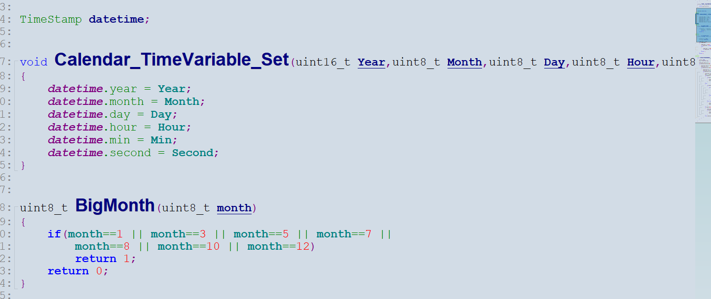

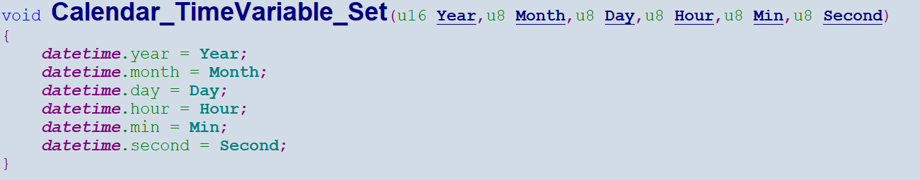

为了计算出准确的时间信息,我还为此专门设计了一个设定年月日时分秒的函数,通过它可以校验初始时间
void Calendar_TimeVariable_Set(u16 Year,u8 Month,u8 Day,u8 Hour,u8 Min,u8 Second)
datetime.year = Year;
datetime.month = Month;
datetime.day = Day;
datetime.hour = Hour;
datetime.min = Min;
datetime.second = Second;
就是根据当前windows10电脑自带的网络时间,写入这个函数,然后调用定时器里面的TimeVariable_Processing函数进行时间信息的核心算法处理,实现精确的定时操作!最后将及时得到的时间再与windows10桌面的时间信息进行对比,这样就实现了万年历的所有功能。

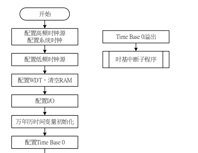

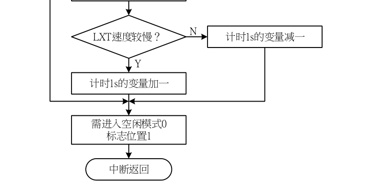

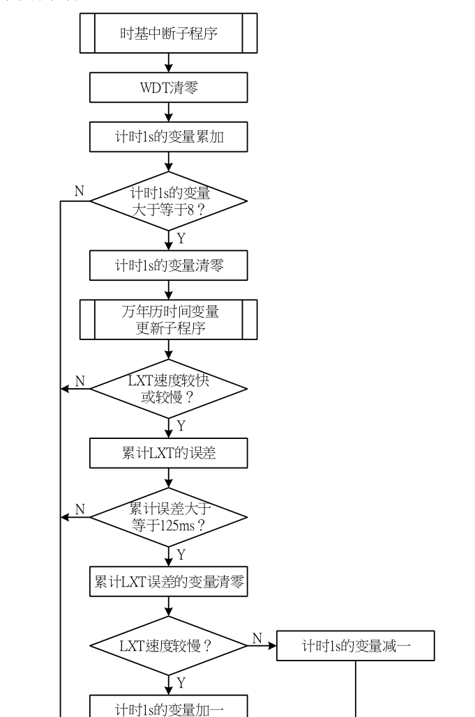

1.软件的主要流程图如下:

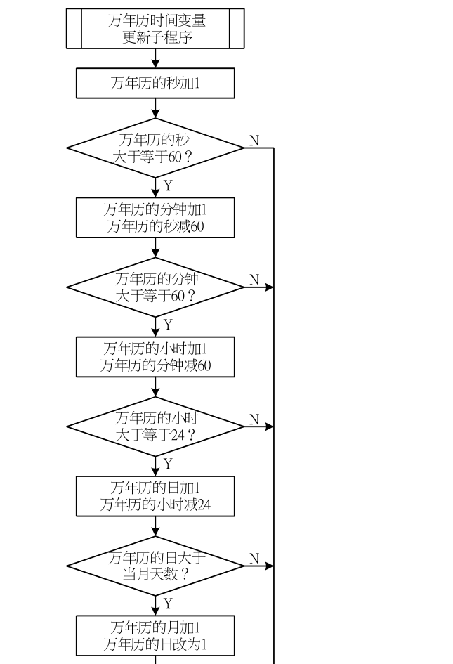

2.定时器中断子程序流程如下:
- 每隔 125ms 进入一次 Time Base 0 中断服务子程序,搭配 RAM 进行计数 8 次,达到计时1s 的功能。

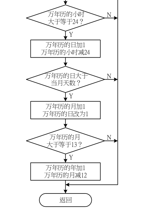

万年历时间变量更新子程序流程如下:
4.当判断万年历的日是否大于当月的天数时,需要注意 1、3、5、7、8、10、12 月天数有 31
天,闰年 2 月天数有 29 天,平年 2 月天数有 28 天,其余月份天数 30 天。
5.年份能被 4 整除、但不能被 100 整除,或能被 400 整除的年份为闰年。

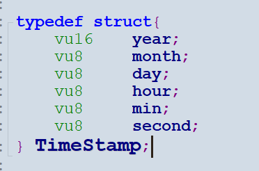

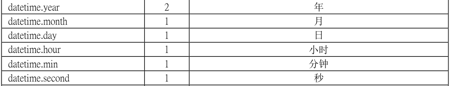

主要用到以下变量

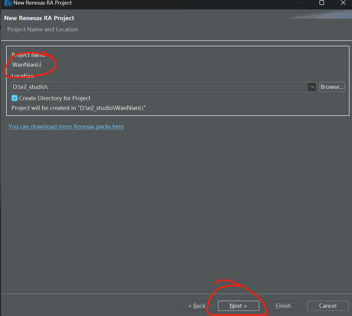

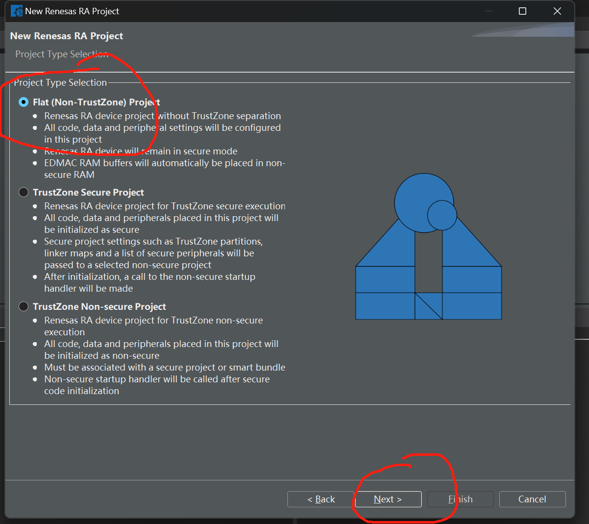

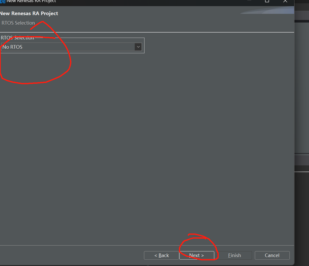

首先打开

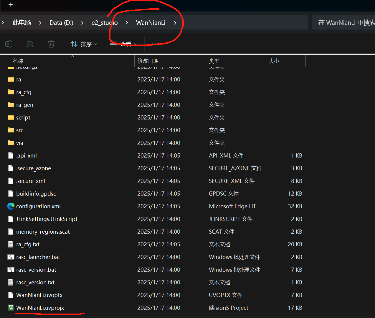

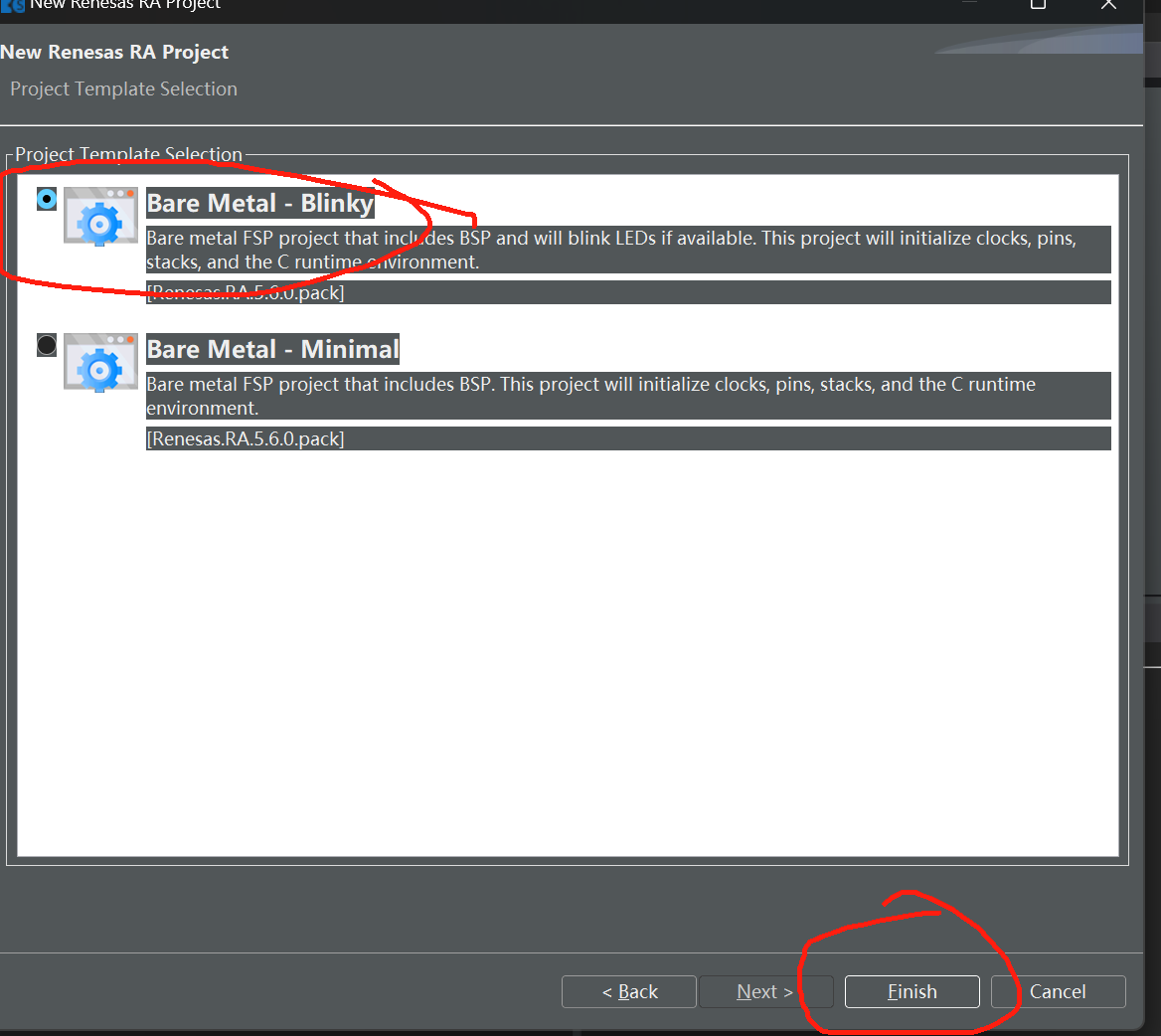

新建一个工程,取名WanNianLi

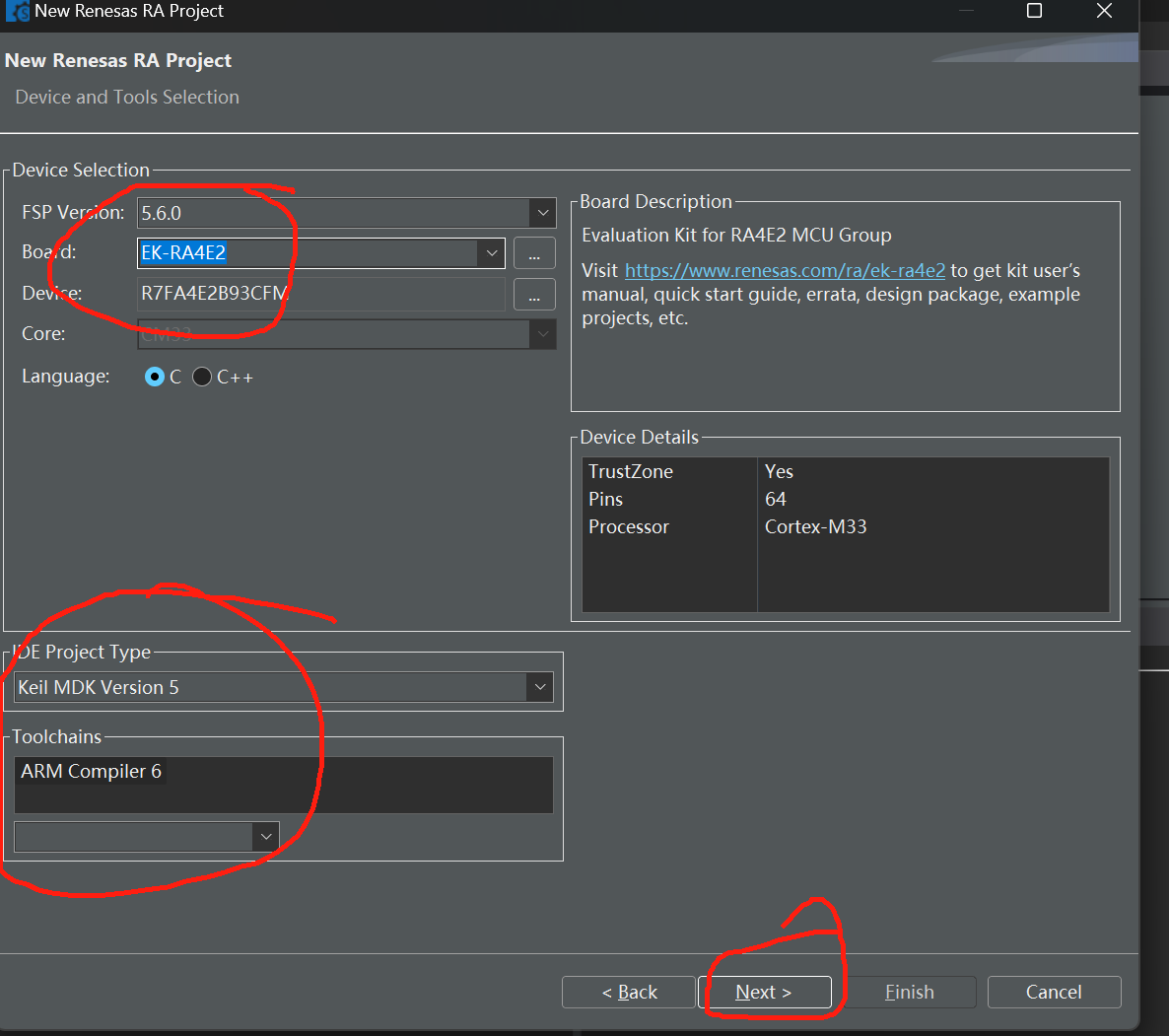

选择MCU型号RA4E2

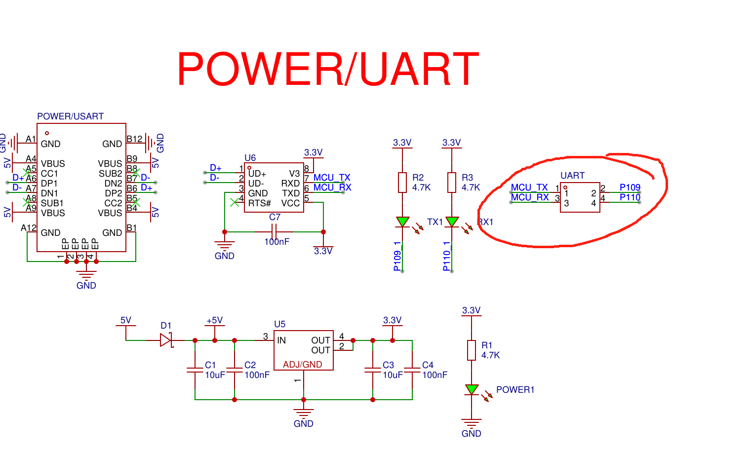

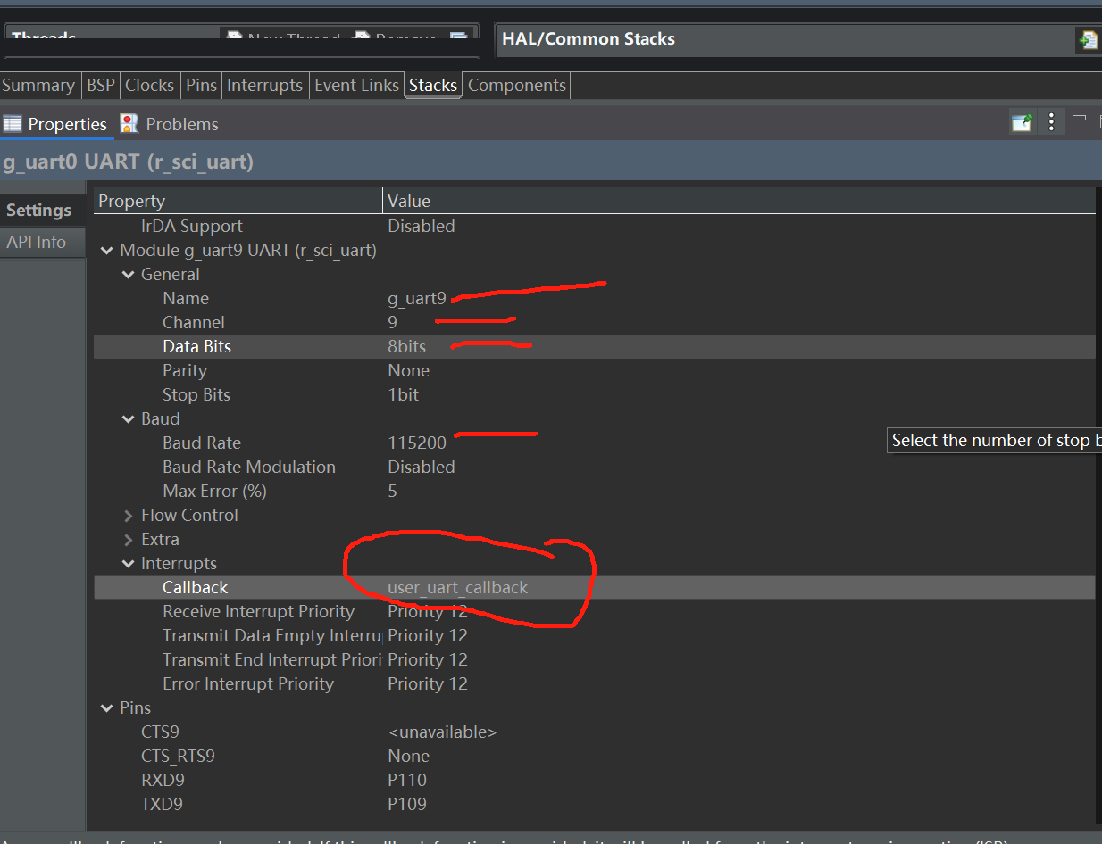

查看原理图可知
串口通道为UART9,IO口引脚分别为P109,P110

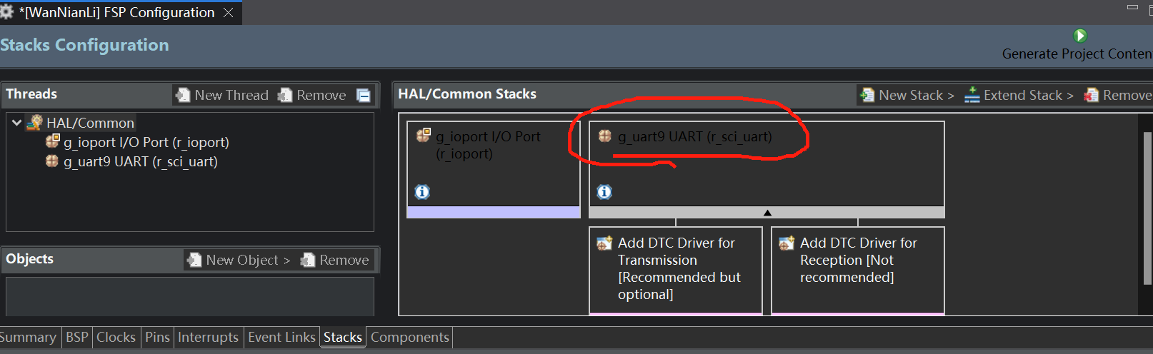

返回编辑器RAsmart
配置好usart9通道
中断函数改名为 user_uart_callback
然后生成代码。进入文件夹,
打开KEIL工程,进行串口重定义

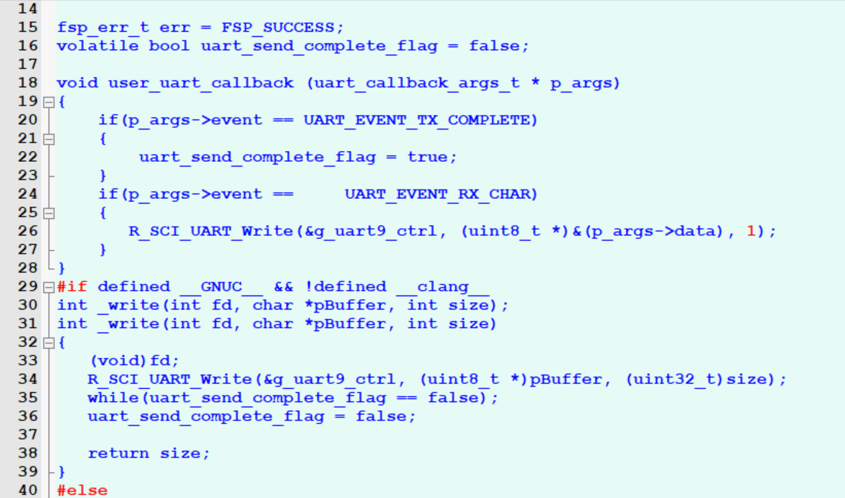

fsp_err_t err = FSP_SUCCESS;
volatile bool uart_send_complete_flag = false;
void user_uart_callback (uart_callback_args_t * p_args)
if(p_args->event == UART_EVENT_TX_COMPLETE)
uart_send_complete_flag = true;
if(p_args->event == UART_EVENT_RX_CHAR)
R_SCI_UART_Write(&g_uart9_ctrl, (uint8_t *)&(p_args->data), 1);

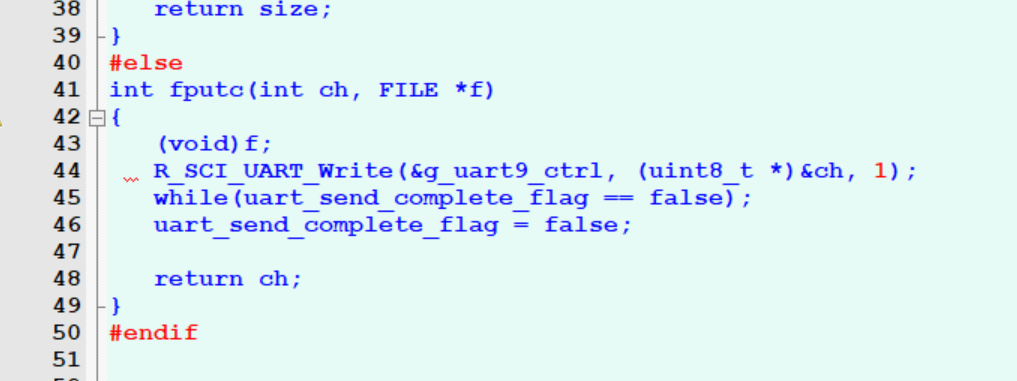

#if defined GNUC && !defined clang
int _write(int fd, char *pBuffer, int size);
(void)fd;
R_SCI_UART_Write(&g_uart9_ctrl, (uint8_t *)pBuffer, (uint32_t)size);
while(uart_send_complete_flag == false);
return size;
#else
int fputc(int ch, FILE *f)
(void)f;
R_SCI_UART_Write(&g_uart9_ctrl, (uint8_t *)&ch, 1);
return ch;
#endif

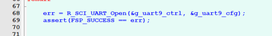

err = R_SCI_UART_Open(&g_uart9_ctrl, &g_uart9_cfg);
assert(FSP_SUCCESS == err);

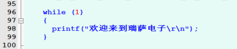

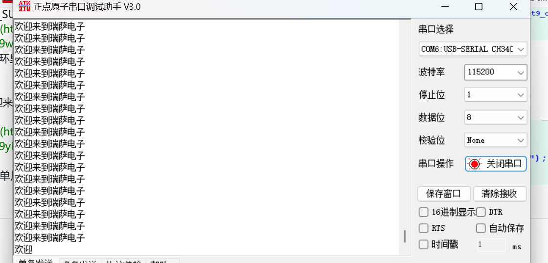

while (1)循环里面添加测试串口代码
while (1)
printf("欢迎来到瑞萨电子\r\n");

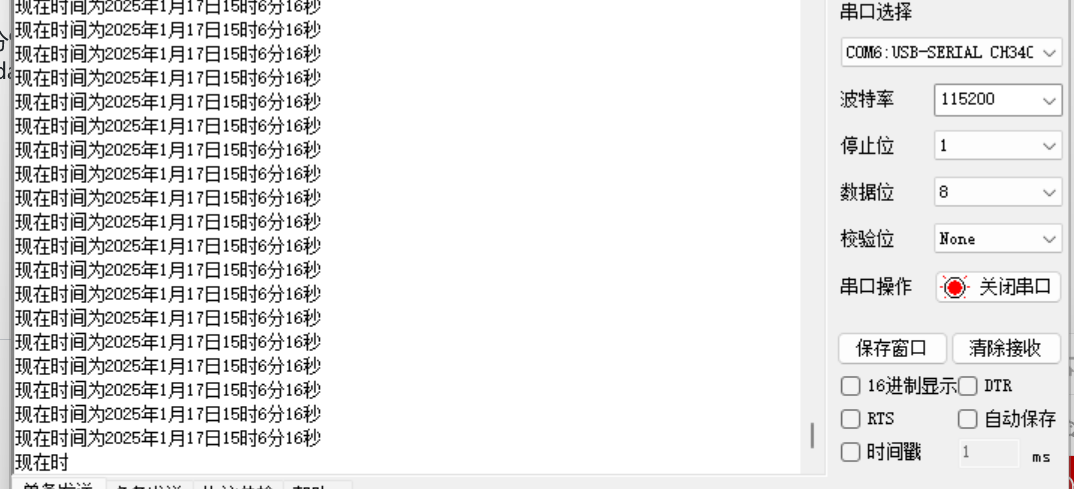

烧录RA4E2单片机,打开串口助手
串口调试正常。

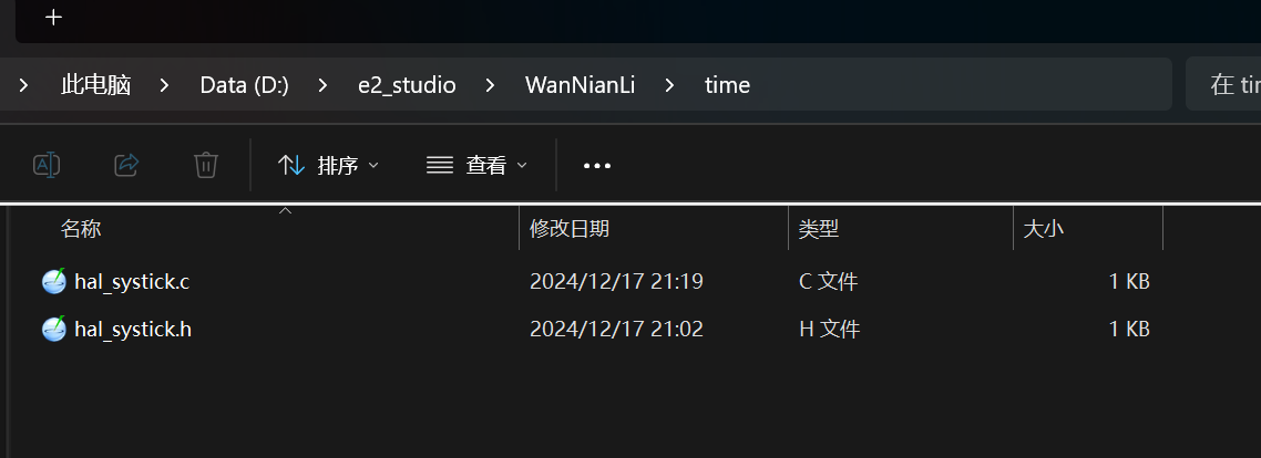

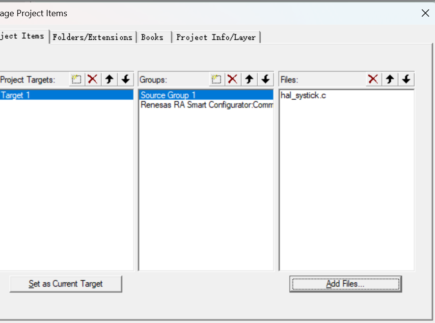

为了方便起见,我们直接使用cortex-M的systick定时器吧,所有的ARM内核都带有这个定时器
我已经封装好了systick定时器
在hal_systick.c hal_systick.h文件夹里面

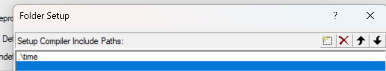

在KEIL里添加这两个文件
这是路劲
这是源文件

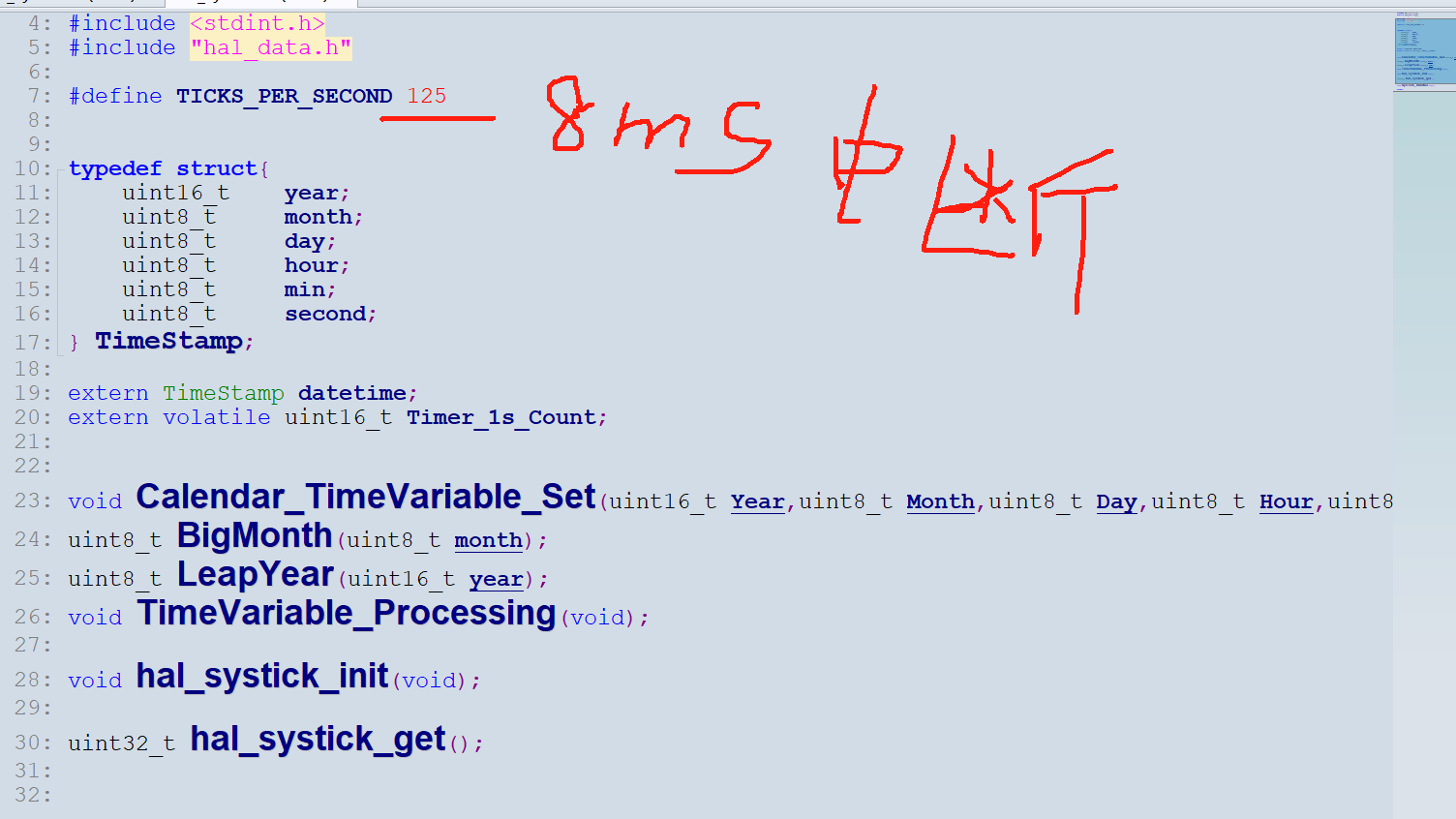

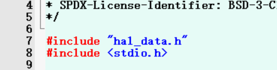

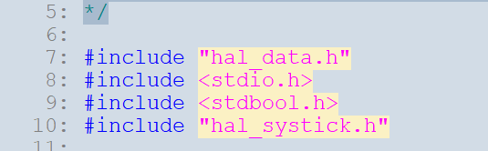

添加头文件
#include "hal_data.h"
#include <stdio.h>
#include <stdbool.h>
#include "hal_systick.h"
#define TICKS_PER_SECOND 125
代表8ms中断一次

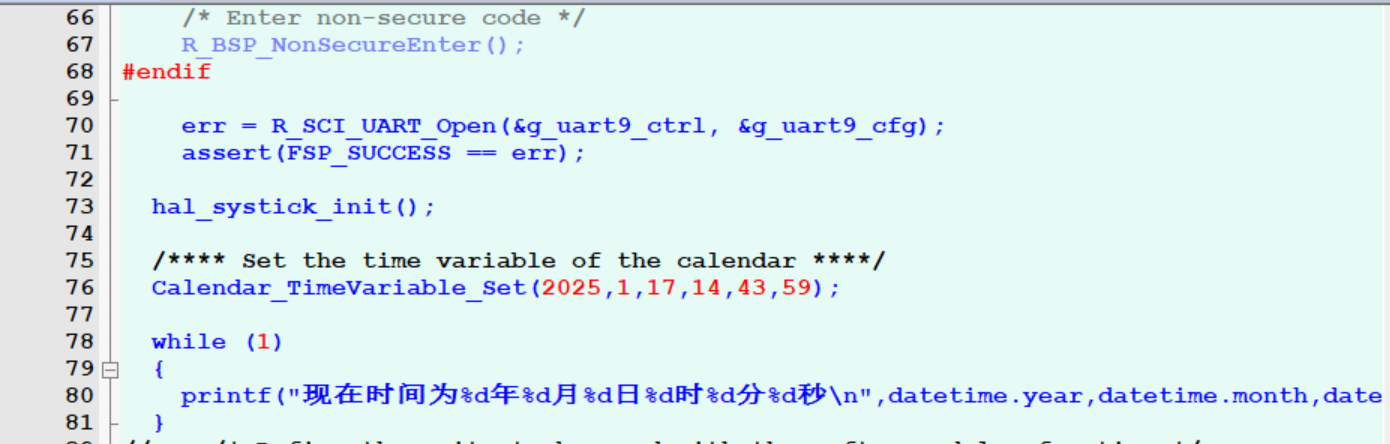

主函数中加入核心代码
hal_systick_init();
/**** Set the time variable of the calendar ****/
Calendar_TimeVariable_Set(2025,1,17,14,43,59);
while (1)
printf("现在时间为%d年%d月%d日%d时%d分%d秒\\n",datetime.year,datetime.month,datetime.day,datetime.hour,datetime.min,datetime.second);

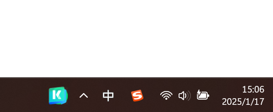

烧录后串口打印
查看现在时间
打开电脑右下边查看现在时间
可以看到两者时间一致,我的万年历就完成了,这是我原创的,希望加入精华帖子,评为优秀
