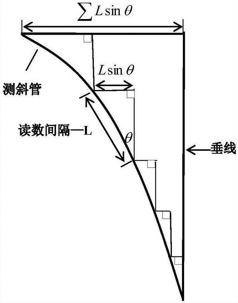

测斜仪的工作原理
测斜仪的是通过仪器测量轴线与垂线之间的夹角变化量,根据测斜仪的长度和夹角变化量换算出水平方向的位移量,Δdi=∑L·sinθi。
实际应用时,测斜管通常安装在穿过不稳定土层至下部稳定地层的垂直测斜孔内。通过测斜仪测量测斜管内不同深度的倾斜角度变化量,从测斜管底部开始逐米累加,可以得出不同深度的水平位移数据。
(测斜仪工作原理图)

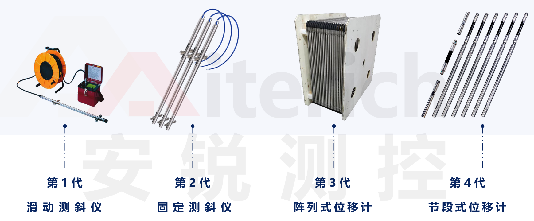

测斜仪的分类

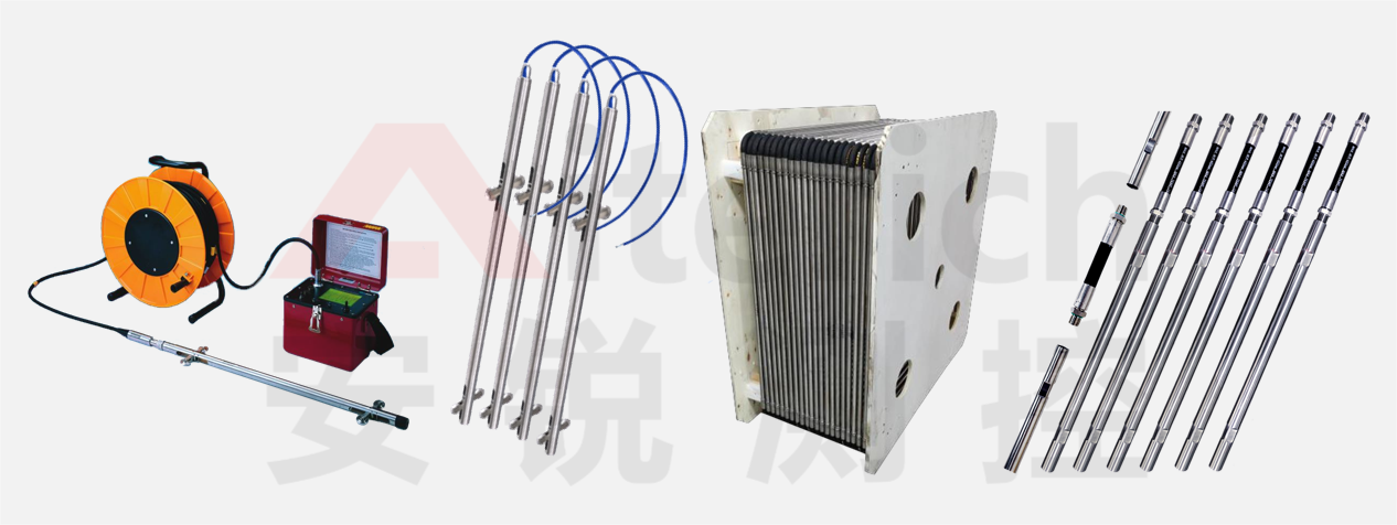

测斜仪按传感元件不同,可大概分为电阻式、振弦式及加速度计式三种。按测量方式和结构设计不同又可分为滑动式/导轮式测斜仪、固定式测斜仪、阵列式位移计、节段式位移计四种类型。(如下图)

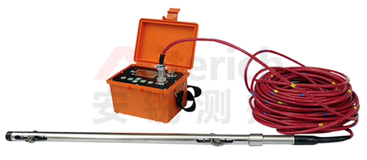

n 滑动式/导轮式测斜仪
滑动式测斜仪主要由测斜探头、电缆和主机三部分组成。工程应用时,首先在土体(桩体) 中预埋测斜管。通过人工提放测量探头在经过每个测量深度时,在主机上读取该深度的角度数据,从而换算出水平位移量。滑动式测斜仪的主要缺陷:
① 同一时间只能测量其中一个深度的数据;
② 同一时间只能测量一个轴向的数据,测量另一个轴向的数据需取出探头后,把导论放到对应的导向槽内;
③ 人工提放读数,不能实现自动化在线监测及预警;
④ 需把测量数据导出后再进行换算,整个测量周期较长。
(滑动式测斜仪/导论式测斜仪产品图)

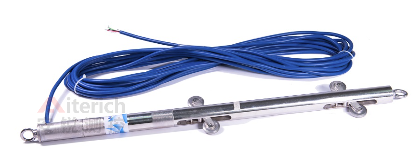

n 固定式测斜仪
固定式测斜仪主要由带导轮的测杆、连接钢丝绳、观测线缆3部分组成。工程应用时,可以通过钢丝绳将多个测斜杆吊装到侧斜井内的不同深度位置,从而测量出每个测斜杆对应深度的位移数据。固定式测斜仪虽然解决了人工提放的问题,但仍然存在以下主要缺陷:
① 每段测斜杆都需要单独拉一条线缆到井口,有限的测斜管无法放入较多线缆;
② 每个测斜井只能吊装有限的几个测斜杆,不能测出从测斜井的井底到井口整段连续的位移数据。
(固定式测斜仪产品图)
(固定式测斜仪现场图)

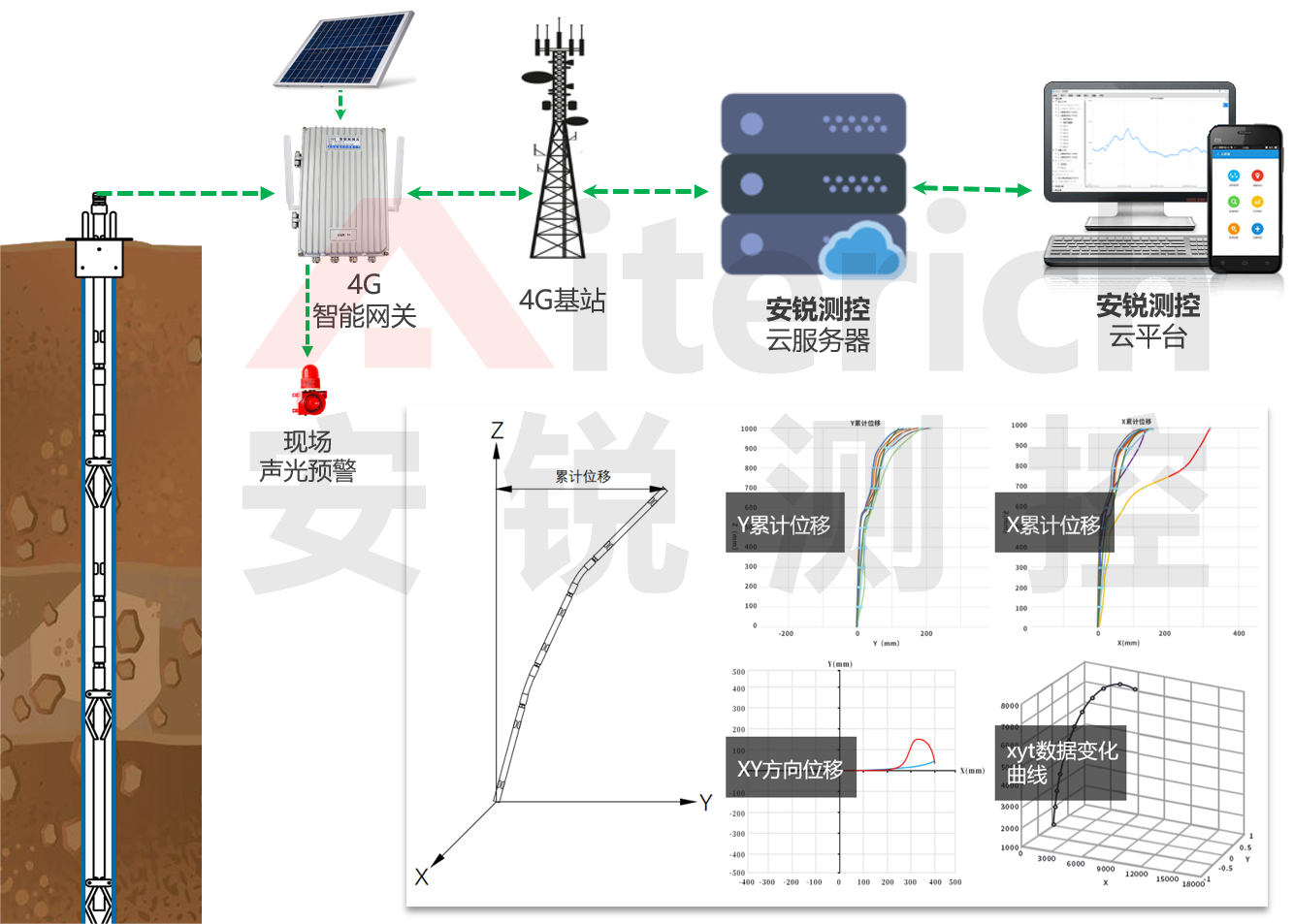

n 节段式位移计
节段式位移计作为新一代三维位移监测仪器,采用单节段自由拼接总长度的连接方式设计,解决了滑动式测斜仪不能自动化监测、固定式测斜仪数据不连续、阵列位移计不能根据孔深灵活拼接为任意长度等缺陷。具有以下主要特点:
① 自动化在线监测预警:将井口的485总线接入安锐测控云平台系统即可实现自动化监测预警。
② 方便搬运:采用分段自由拼接式设计,出厂时每个节段为独立的个体,可分批带到现场后再根据测斜井总深度自由组装成一个整体。
③ 方便维护:当某个节段发生故障时,将有故障的节段寄修,或更换有故障的节段即可;不用将整体打包发回厂家维修。
④ 重复使用:节段式位移计采用分段自由拼接式设计,项目结束后可根据下一个项目的井深自由拼接总长度。
(节段式位移计产品图)
(节段式位移计现场图)
