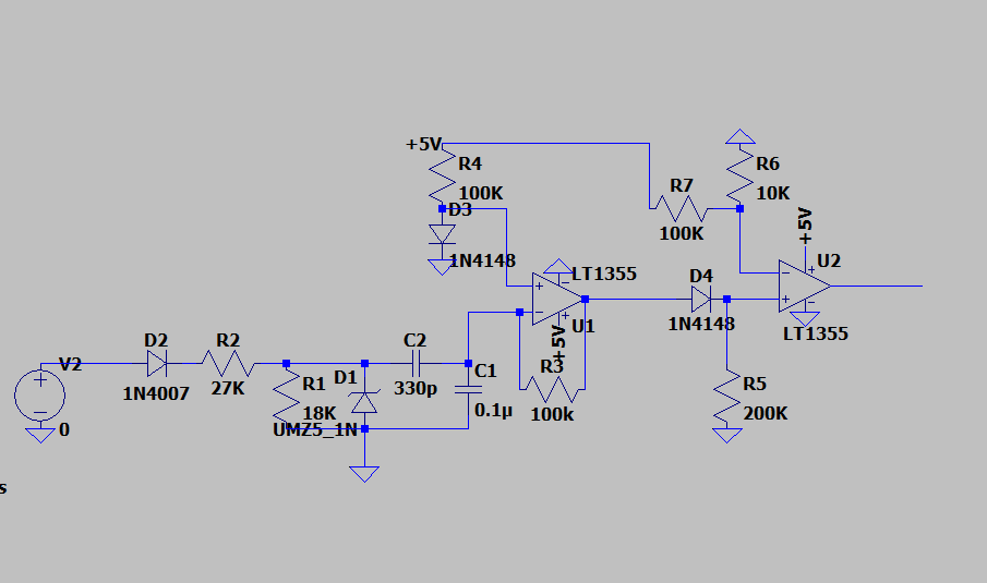

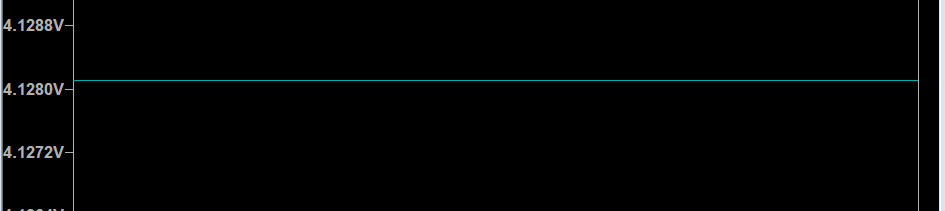

大佬们 我仿真输入电压为0时,放大器也输出4.2的电压

    你这电路可真够高深的,我都看不懂了,但是输出结果也是出人一意料,前一级放大理论在输入为0的时候应该是0.7V左右的直流吧,后一级算比较器,那也应该是低电平啊

    试了输入0v的时候他还是4.2v    我的想法是放大输入的信号之后比较一下  高于我设定的值就输出高电平  可是我的前一级无论输入多少都是1.58v  输出也是1.58v左右

    不是轨对轨运放
