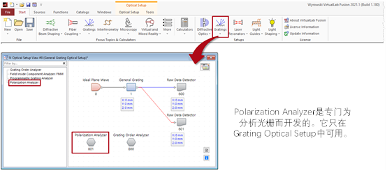

光栅式光学装置中的偏振分析器

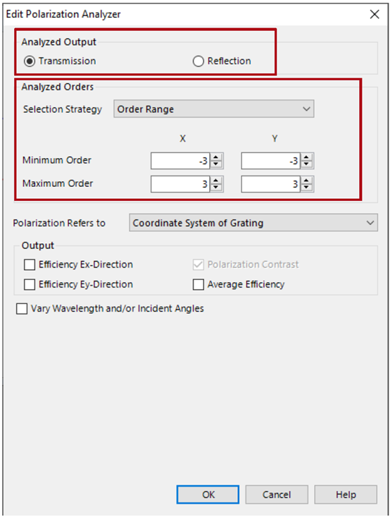

编辑偏振分析器
-该分析器计算了所定义结构的每个衍射阶数的两个正交偏振状态的效率之和(无论是透射还是反射)。
-为此,在相应系统的光栅组件中配置的光栅被使用。
-效率之和可以从所有(传播)阶数中计算,也可以从用户定义的阶数范围中计算。

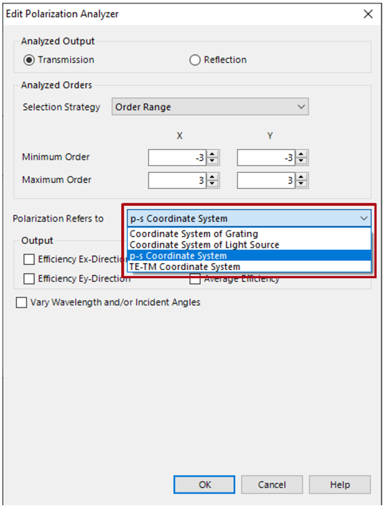

编辑偏振分析器
-入射光束的偏振状态可以根据以下坐标系来定义。
a. 光栅的坐标系
b.光源的坐标系
c.P-S坐标系
d.TE-TM坐标系
偏振方向

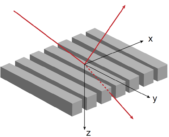

a.光栅坐标系
琼斯矢量分别描述了沿光栅组件的X轴和Y轴的电场。
b.光源坐标系
琼斯矢量分别描述了沿光源X轴和Y轴的电场。

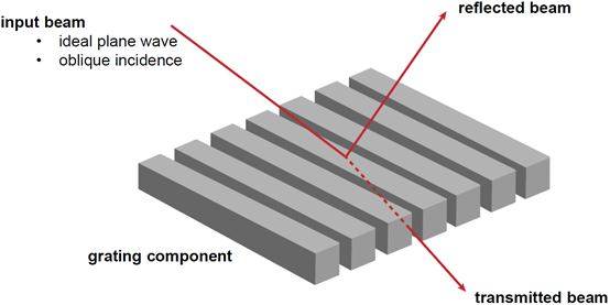

非锥形入射的偏振方向
c.p-s坐标系
d.TE-TE坐标系
入射平面由光栅表面的法向量和入射光线的方向向量定义(在非锥形情况下,光栅向量也在这个平面内)。p-极化状态与入射平面平行,而s-极化状态与之垂直。对于TE/TM极化,这也相应有效(TM:平行,TE:垂直)。
锥形入射的偏振方向
c.p-s坐标系
d.TE-TM坐标系
在锥形情况下,光的入射方向不再是由表面法线和光栅矢量定义的平面内。同样,入射光线的偏振状态是根据入射方向和光栅表面的法线矢量形成的入射平面来定义的。
